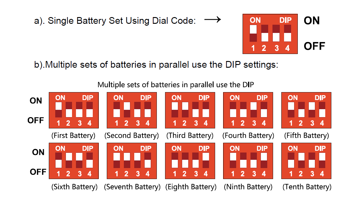

Ich hab dieselbe Kombi
  • Deye SUN-12K-SG04LP3-EU
  • Delongtop LFP-51200-50
Beides direkt via Alibaba.
Delong (offensichtlich der Hersteller von Titan und FM Solar Relabels) hat mir die drei Anhänge als Anschlusshilfe geschickt,
  • woraus die Dip-Switch Einstellungen hervor gehen,
  • die richtigen Steckplatze für die RJ45 Kabel (am Inverter heisst der Steckplatz "BMS")
  • dass Batterie Plus und Minus an verschiedenen Enden des Stapels angeschlossen gehören.
  • dass Deye für die Batterie CAN und Lithium Profil 00 empfiehlt
Das hat auch klaglos funktioniert, bis ich bei leerer Batterie auf das Force Charge Problem gestossen bin.

@saswes Die Lösung des Übels: das BMS!
Bei mir hat es einen SOC_Sprung um 8...12% gemacht. Wenn also beim entladen SOC bei bspw. 40% ist, dann geladen wird springt es plötzlich auf bspw. 52%. Also hört der Deye wieder mit laden auf. Dann geht der SOC wieder zurück auf 40% und das Spiel läuft solange bis der Deye in den ewigen Jagdgründen ist. Die Lösung dafür ist ein BMS-Update. Du brauchst von Deinem Händler die Daten, ein Update-Tool und auch einen USB-seriell Adapter, der RS2332-seitig den 6-poligen Stecker hat und in die Batterie paßt.
Jede Batterie muß einzeln upgedatet werden. In der Beschreibung steht: erstmal einzeln voll laden, komplett trennen blabla, Riesenaufwand. Ich hab den Block voll geladen, de Deye komplett vom Strom genommen (wirklich alles weg), dann immer nur eine Batterie meines 5er-Blockes geflasht, die anderen jeweils abgeschaltet. Das funzt. Danach zeigten aber alle erst mal seltsame SOC-Werte - iss ja OK, weil die nach dem flashen keine Vergangenheit mehr kennen. Dann bin ich am Deye für ca. 2 min auf Spannungssteuerung gegangen & alle Batteriein zeigten 100%. Dann am Deye wieder auf % und alles iss gut.
Keine SOC-Sprünge mehr, die Batterie läuft jetzt wie sie soll.
