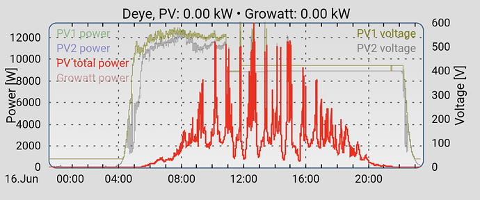

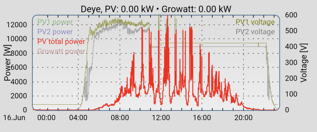

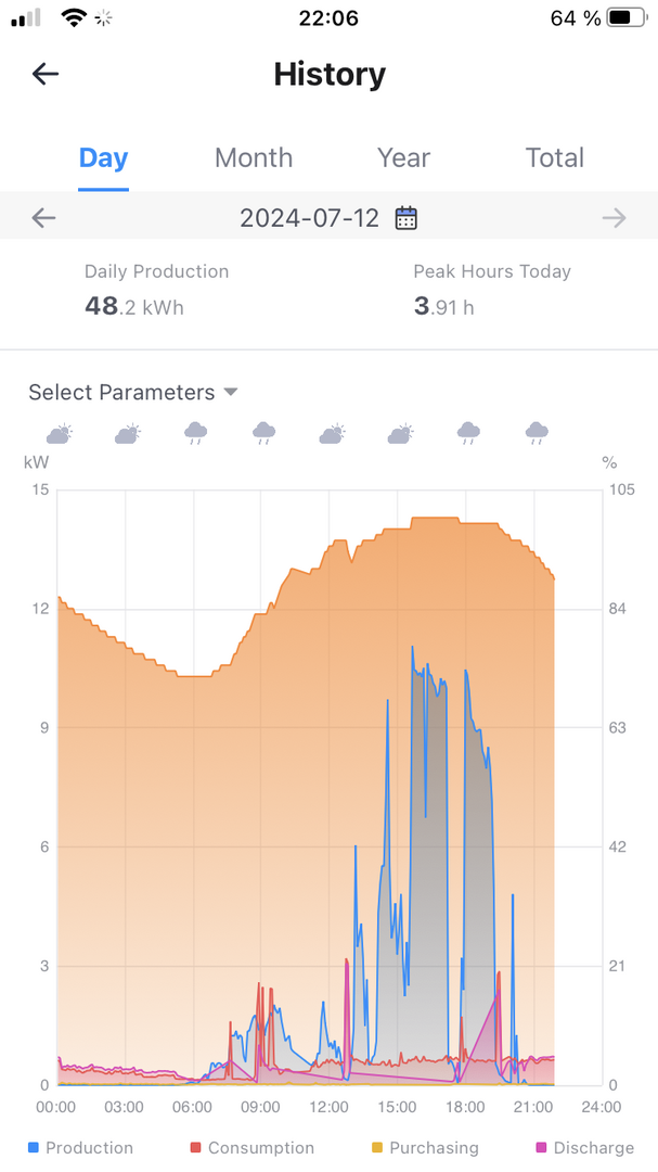

nachdem ich mir die Stringspannungen der beiden Strings, die an meinem 12 kW-Deye dranhängen, etwas genauer anschaue, stelle ich sehr regelmäßig fest, dass ab einer gewissen hohen Leistung, verbunden mit einer höheren Innentemperatur im Deye, die Spannung strich bei 400V steht. Vorher liegen die Stringspannungen bei 500~600V.
Im Bild sind die beiden Stringspannungen und die Gesamtleistung zu sehen, die anderen Kurven sind der Übersichtlichkeit halber ausgeblendet. Die Spannung von 400V ist auch dann im Laufe des Resttages präsent, auch wenn keine nennenswerte Leistung vorhanden und die Temperatur im Deye niedrig ist.
Ich lese die Daten mit einem ESP32 mit ESPHome aus.
Hat jemand etwas vergleichbares beobachtet, was könnte die Ursache sein?
Viele Grüße Gisbert

Ich kann ausschließen, dass ein Übertragungsfehler beim ESP32 oder ESPHome vorliegt, denn am DEYE werden die gleichen Werte angezeigt.
Einerseits gut, dass der Signalweg nicht die Ursache ist, andererseits schlecht, da ein möglicher Fehler dann im Deye liegen könnte.
Viele Grüße Gisbert
Warum hast du es einfach nicht nachgemessen?
@gisbert
das ist bei mir ebenfalls sporadisch der fall, lese ebenfalls mit ESP32/esphome aus
ist aber ein fehler in der datenübertragung, der MPPT funktioniert wie er soll...
ich beziehe mich auf die konstante Spannung um 400V für den Rest des jeweiligen Tages. Es tritt immer wieder auf, aber ich kann noch nicht wirklich ein Muster erkennen. Es gibt Fälle, bei denen sowohl die Leistung (> 10 kW) als auch die interne Temperatur (> 50°C) hoch sind, die Spannung aber um die 500~550V geregelt wird.
Bei einem Fall von den konstanten 400V habe ich die Stringspannungen nachgemessen. String 1 hatte gemessene 398.5V bei im Deye angezeigten 401V und String 2 hatte 375V, exakt wie im Deye angezeigt.
Damit scheint es beim oder innerhalb des DEYE zu liegen. Ob es wirklich ein Problem ist, kann ich nicht sagen. Die Spitzenleistung über Mittag (reine Süd-Ausrichtung) könnte etwas eingeschränkt sein, aber die gleichzeitige höhere Stromstärke kompensiert es halbwegs.
Viele Grüße Gisbert

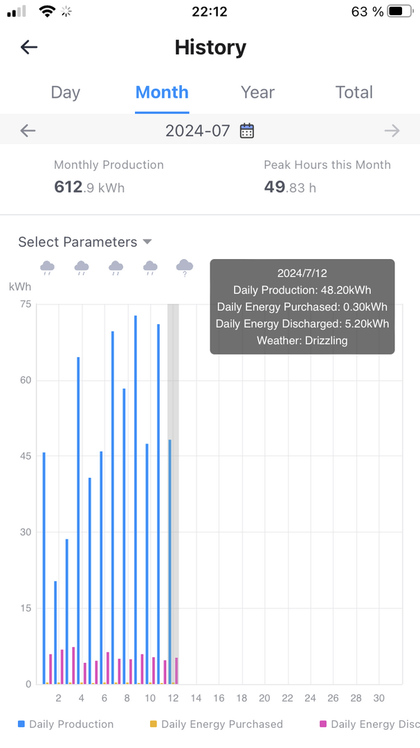

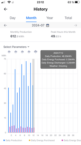

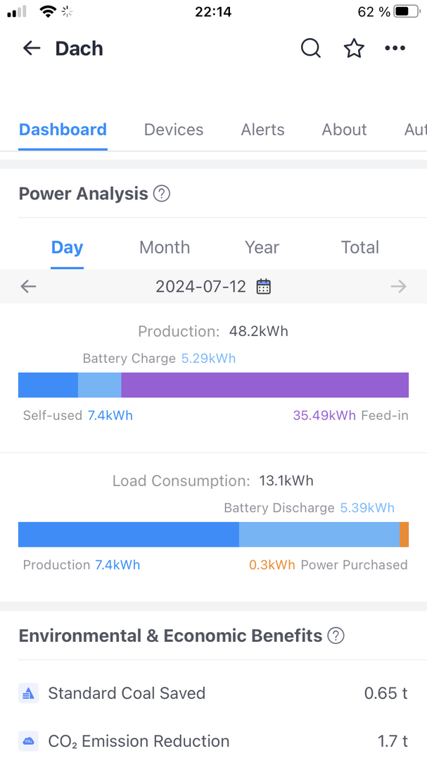

Deye Solarman App zeigt die Statistik falsch an.
Heute hat wegen kack Wetter die Sonnenenergie nicht ausgereicht, Akku musste herhalten. Eingekauft habe ich trotzdem nichts. Solarman merkt anscheinend nicht, dass Energie aus dem Akku bezogen wird. Kann man es einstellen, oder ist es ein Fehler in der Software?
Das ist Solarman Smart oder ?
ich nutze Solarman Business und da zeigt der das alles korrekt an. (Soweit ich das sehe) :wink:
heute war zu Hause nicht viel los :wink:
Ich hab’s gefunden, unter Anlagen Infos stand Systemtyp auf Eigenverbrauch, ich habe es jetzt auf Speichersystem umgestellt, jetzt passt alles.
