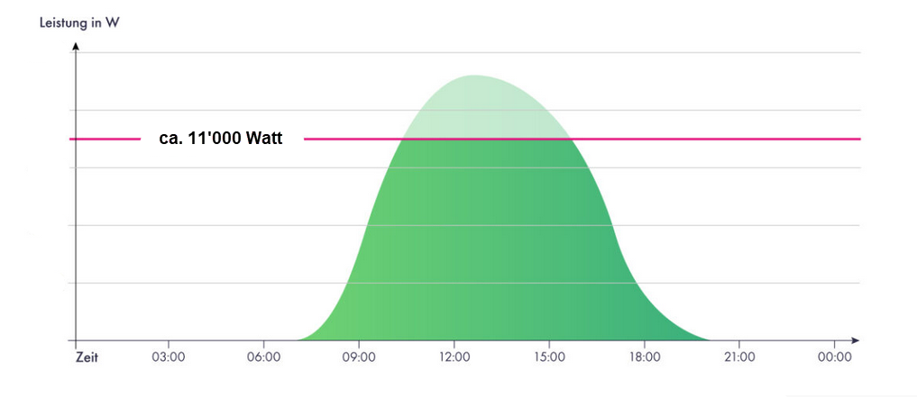

Ja, das kannst Du so machen, die MPPTs des WR holen sich nur was sie auch verarbeiten können
der MPPT1 wird dann halt irgendwo bei vielleicht 11'000 W abregeln und die Tageskurve sieht dann bei einem sonnigen Tag so aus (wenn Du einspeisen darfst)

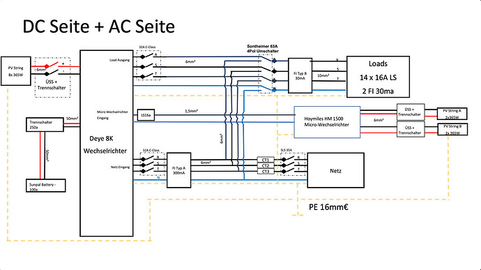

Mal ne andere Frage, wie Zeichnet Ihr die Pläne dieser Art? Gibts da ein Programm, oder einfach mit Paint?
Ich müsste nur ein Paar Sachen ändern, keine Lust alles neu zu zeichnen...
Es spielt keine Rolle, auf welcher Phase du MI dran hängst.
sPlan 7.0
Die von mir angefügte Zeichnung ist doch nicht vom sPlan7, oder?
Naja, die Frage war doch:
Solche Art Pläne zeichne ICH mit sPlan....
Wie genau dein Beispielbild erstellt wurde weiß wahrscheinlich nur der Ersteller selbst...
