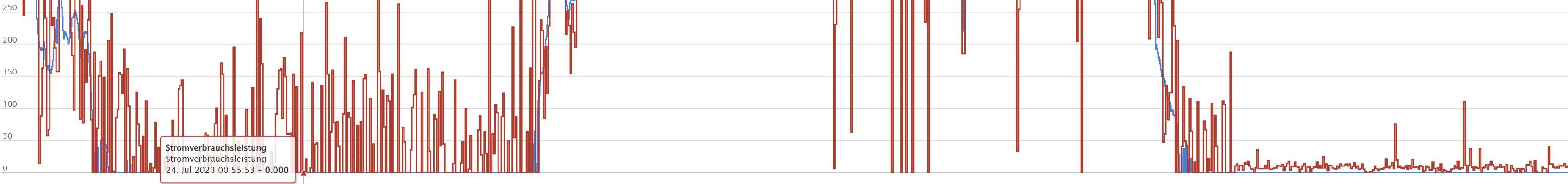

Der mittlere Strombezug bei 0-Einspeisung über CT-Klemmen ist mit dieser Einstellung, auf dem Diagramm links, halt nicht so gut, wie bei Generator Input, auf dem Diagramm rechts.
Ich habe nun Hauslast und Fronius wieder auf GRID geschaltet, damit ich Generator Input wählen kann, wenn die Batterie voll ist. Sonst ist der Strombezug sechsmal so groß. Ich hoffe Deye bekommt das mit der Regelung noch irgendwann hin.

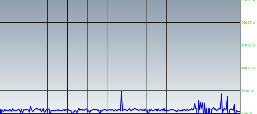

Welchen zeitlichen Abstand haben deine Datenpunkte? Hier mal meins mit mit 30s (hab extra auf deine Skalierung 0-250W gestellt) Hab das Problem nur sehr selten mit der 28er Firmware. Aktueller Bezug 0,1kwh (morgens geht halt Kaffeemaschine usw an)
Die Datenpunkte haben einen Abstand von ca. 2,25 Minuten, wobei die aktuelle Strombezugsleistung vom ISKRA Zweirichtungszähler dargestellt ist. Die schwankt natürlich mehr als als die mittlere Strombezugsleistung seit dem letzten Datenpunkt, die in Deinem Diagramm dargestellt scheint. Dadurch wird aber die Regelqualität viel offensichtlicher. Dies entspricht auch den wilden Schwankungen der Leistungsanzeige des Zählers. Relevant ist aber letztendlich, was an einem Tag an Strombezugsenergie zu zahlen ist. Wenn ich auf "Generator Input" stelle und die Batterie somit nicht lade, sind das bei mir etwa 50 Wh, während es mit "Micro Inverter Input" eher 350 Wh sind. Ich habe gehofft, wenn ich die Hauslast an Load hänge und den Fronius an GEN und die Einstellung "Zero export to LOAD" wähle, dass er dann mit den internen Sensoren besser regelt, aber das habe ich heute ausprobiert und es ist mindestens genauso schlecht. Letztlich ist es ja ein Problem des Reglers und nicht der Sensorik, denn die CT-Klemmen bieten ja Potential um besser zu regeln, was man bei Einstellung "Generator Input" sieht. Man kann damit natürlich im Inselbetrieb fahren und hat dann 0 W Strombezugsleistung, aber wenn der Akku voll ist, kann man dann den Überschuss nicht verkaufen.
