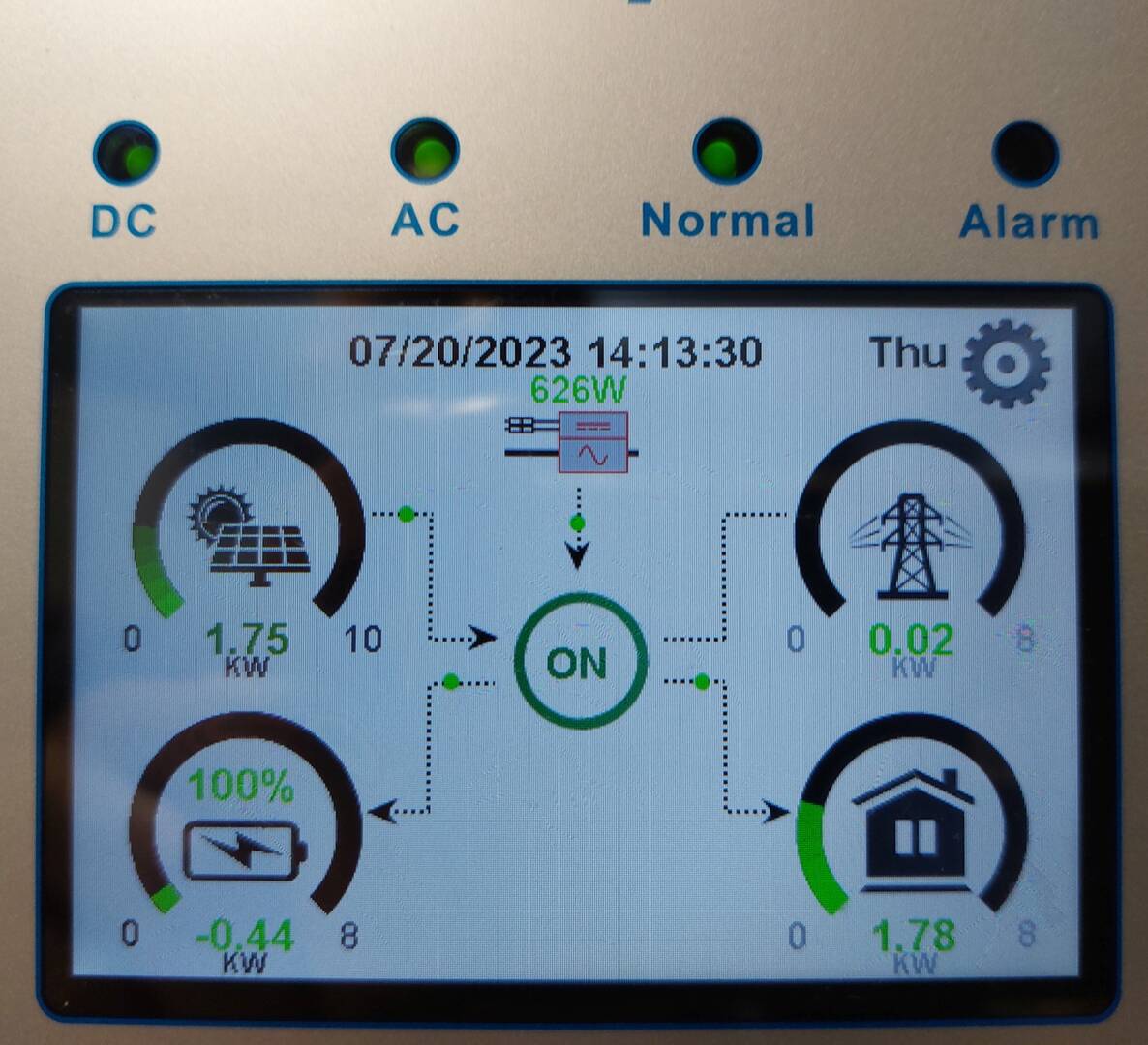

Hab grad mal eine Energiebilanz Momentaufnahme angeschaut:
Wenn man alles addiert, kommt man auf eine Differenz von knapp 200W.
Selbst wenn da Messungenauigkeiten und Rundungsfehler auftreten, dürfte das den Eigenverbrauch des Deye -je nach Nutzungsintensität- recht gut wiederspiegeln.
