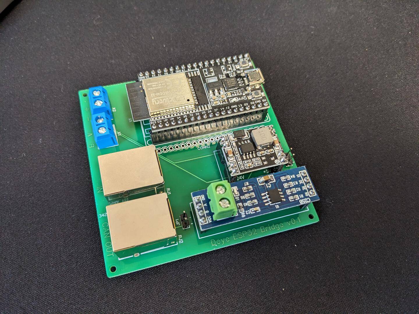

Ich bin nicht sicher ob es hier reinpasst, wollte aber keinen neuen Thread aufmachen. Ich habe ein kleines PCB designed um den Deye mit einem ESP32 / Modbus-RTU und esphome anzubinden. Die Idee stammt aus dem powerforum. Die Platine hat zwei RJ45, einmal vom Deye an die Platine und dort wird CAN-BUS auf den zweiten RJ45 durchgeschleift. Dann kann man ein BMS direkt an dem Board anschließen. Außerdem kann die Platine direkt vom Deye mit Strom versorgt werden (CN2 7/8).
Besteht hier Interesse an dem Design? Falls ja würde ich das etwas besser Dokumentieren und veröffentlichen. Zwei unbestückte Platinen hab ich noch übrig.
