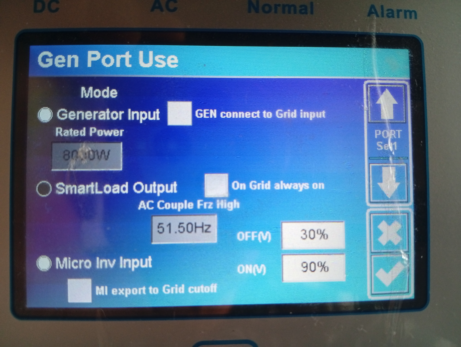

So ist bei mir der Gen-Port bei diesem Wechselrichter eingestellt.
Lass dich nicht verwirren, mein Gen-Port hat eine ganz andere Funktion. An meinem Gen-Port war eine Wallbox angeschlossen. Deshalb wird der Gen-Port erst bei 90 % SOC eingeschaltet und bei 30 % SOC.ausgeschaltet.
Es war nur eine Idee: Wenn du bei „ON” 15 % und bei „OFF” 10 % einstellst, dann ist Smart-Load fast immer aktiv und der Gen-Port wird mit Energie versorgt. Bei dieser Einstellung kann Deye jedoch die Leistung der Fremdwechselrichter nicht herunterregeln. Diese Einstellung hat aber einen Vorteil: Der Deye regelt ziemlich gut. Wenn du aber auf MI-Input umstellst, regelt der Deye unruhig. Das kannst du am VNB-Zähler sehen. Dadurch entsteht unnötiger Strombezug.
