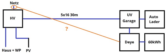

Projektidee beim Bekannten
Er hat irgendeine PV, hängt in einem vollgestellten Technikraum mit wenig Platz.
In weiser Vorausschau gibts 5x16 in die Garage, in der Erde, Garage immer >0 und <20°
Selbst im Winter gibts derzeit “verkauften” Überschuss, aber hohen Verbrauch wg WP und Ladeziegel. “Nebenziel”: Grundgebühr reduzieren, also peak shaving
Die Idee ist nun, einen 20er Deye und 2 x 30kWh als AC-Batterie in die Garage zu stellen. Ladeziegel dazu. Überseh ich was?
Und: Wie am besten die Leistungsmessung einbinden? Kabel ziehn wär echt doof bis fast unmöglich. Repeater könnte ich hinhängen. Was ist empfehlenswert?
LAN Buchse müsste eine da sein. SDM630MCT-TCP? Oder SEM3-WL-2 falls isrgendwo zu bekommen?
