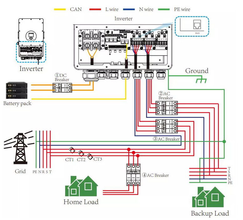

Ich bin auch etwas verunsichert, was die Notstrom-Umschaltung betrifft, brauche ich da einen zusätzlichen automatischen Schalter (sowas wie eine Solax X3-EPS-Box), jemand hat behauptet, das ginge direkt über den Deye, habe mir die Anleitung vom Deye angesehen, aber sehe nicht wie das gehen soll.
Also den Deye an die Wand den Saft vom Zähler an Grid, die Hütte an Load, die PV Anlage an GEN.
Batterie an Batterie, zusätzliche PV-Module an die PV Eingange.
wenn das Grid funktioniert kannst Du einstellen was der Deye machen soll, wann und womit soll er die Batterie laden, wann soll er die Hütte die am Load hängt aus der Batterie versorgen usw...
Wenn also alles soweit funktioniert die Batterie geladen ist an geschlossen der Deye weiss wieviel SOC sie hat, wie viel er ziehen darf, kannst Du den Habeck Modus simulieren, am besten indem Du die Leitungsschutzschalter vor dem Deye Grid Eingang ausschaltest.
Jetzt übernimmt der Deye die Stromversorgung von der Hütte, und das innerhalb von 4 ms also so schnell das niemand etwas merkt, kein PC abstellt.
Er beliefert die Hütte nicht nur mit Strom sondern kappt sie auch komplett vom Grid, kappt auch den Neutralleiter der meistens am Fundamenterder vom Haus angeschlossen ist und verbindet den Neutralleiter intern mit dem Erdpotential des Deye, wenn also Fehlerstromschutzschalter in der Hütte sind funktionieren die wie zuvor.
Er baut also eine perfekte Inselanlage auf, ohne externen Zusatzkram mit Drehstrom genau so wie zuvor. Andere Hersteller brauchen da ein Zoo von Zusatzgeräten, drei Inverter für Drehstrom etc..
Und beendet die Inselanlage auch unbemerkt wieder wenn wieder Strom vom Grid kommt.
Du brauchst also zusätzlich zwei Leitungsschutzschalter vor und nach Deye, wenn Du willst kannst Du einen manuellen Notstromumschalter wie z.B. den Sontheimer https://www.amazon.de/Sontheimer-Umschalter-4-polig-Netz-0-Not-Schwarz/dp/B0BJPWDKX3/ref=sr_1_1?__mk_de_DE=%C3%85M%C3%85%C5%BD%C3%95%C3%91&keywords=sontheimer&qid=1676140733&refresh=1&s=industrial&sr=1-1&th=1
zwischen Deye und Hütte montieren, damit kann man die Hütte wieder mit einem Drehknopf an das Grid hängen (diesmal mit kurzzeitigem Blackout für das Haus), sollte der Deye mal abgeschaltet werden.

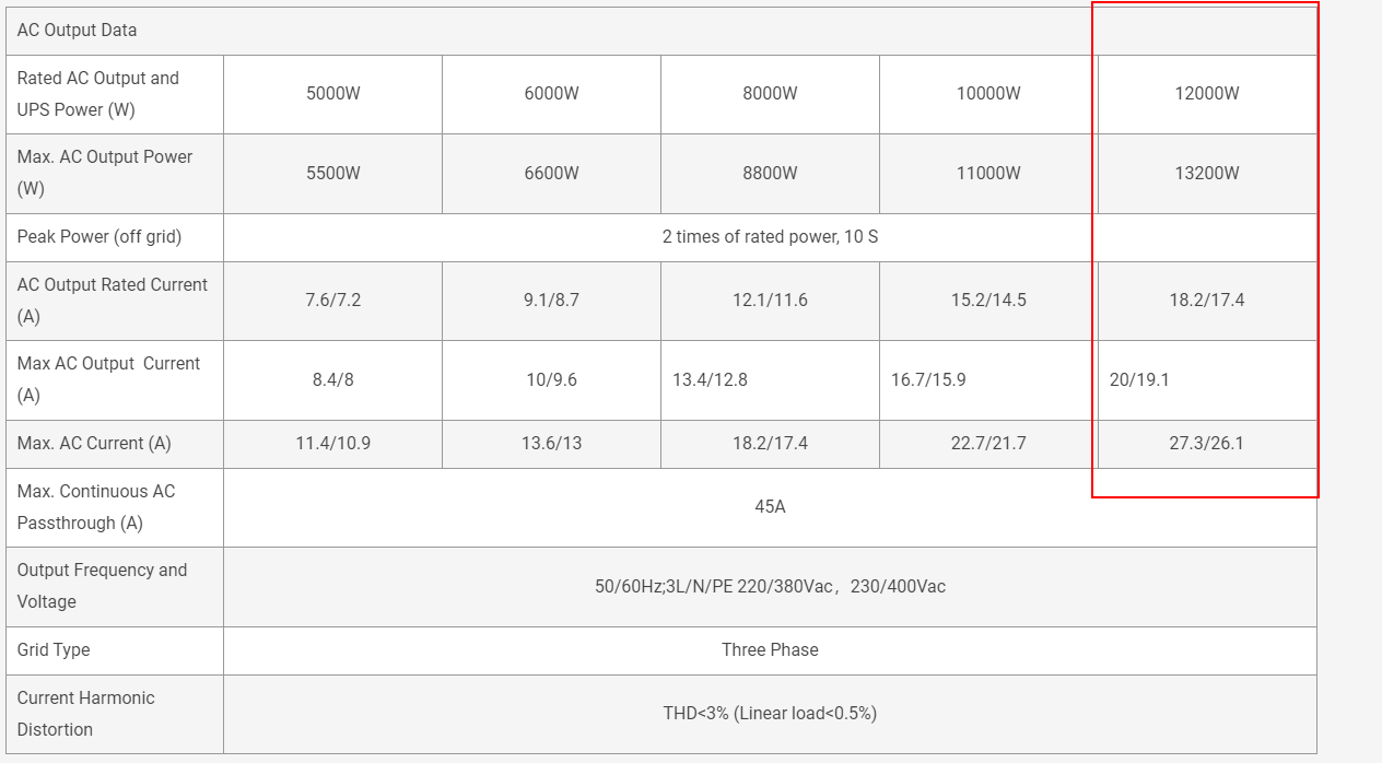

Super, Danke schön für die Antwort!!! Weißt du zufällig, wie viel Last der Deye unter Last bei Stromausfall schalten kann?
Na ja wenn ich eine USV Anlage mit 12 kW bewerbe, dann sollte das Teil auch 12 kW bringen. Für meine Hütte reicht das Locker

Die vorhandene PV Anlage würde ich, wenn du eh noch eine kleine Anlage am Deye betreiben willst, nicht am GEN port anklemmen. Die würde ich Netzseitig vor dem Deye lassen, im Sommer wird dein Akku eh die ganze Zeit voll rum stehen und im Winter nicht voll werden. Denke ein Ausfall vom Deye ist größer als ein Stromausfall und dann produziert deine PV immer noch Strom, mit dem Umschalter kann der auch weiter im Haus genutzt werden. Überschuss bei leerer batterie geht trotzdem in den Akku, wandeln muss er so oder so.

Wenn du den bestehenden PV-WR parallel zum DEYE betreibst, dann brauchst du logischerweise ein SmartMeter, welches mit dem DEYE kommuniziert. Der DEYE kennt sonst den aktuellen Verbrauch nicht.
Ich würde auch den DEYE direkt hinter den Zähler knallen und bei Bedarf einfach noch eine Redundanz einbauen, falls einer mal abrauchen sollte.
Andere Frage: Kommst du mit den Eckdaten des 12KW DEYE hin?
Sehe ich das richtig, dass ich den Deye SUN-12K-SG04LP3 wie einen Victron MP2 anschließen kann, also vorne rein, hinten raus? Mit 3-Phasiger Übernahme des Hauses bei Stromausfall? Nur dass ich hier ein Gerät brauche und bei Victron drei?
