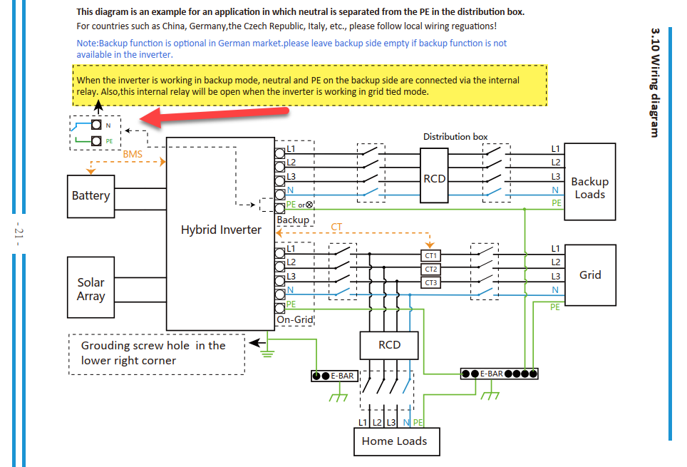

Hallo, kurze Frage: wo steht dieses von dir beschriebene Verhalten des WRs beschrieben?(Umschaltung Notsrom,kappt Neutral ......)
Ich kann es im Handbuch nicht finden.
Gruß Lemmy
Du meinst so in blumigen Worten?
nirgens, im Handbuch steht z.B. das hier
und dann schreibe ich auch von Erfahrungen die ICH mit MEINEM Deye gemacht habe.

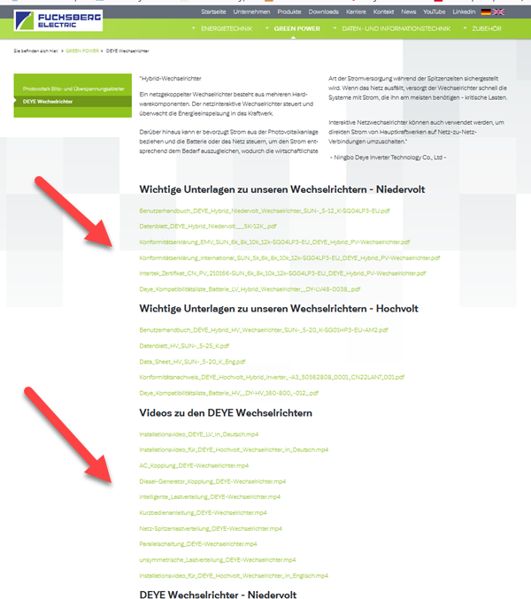

Dieser Händler (den ich nicht kenne) hat auf seiner Homepage eine schöne Sammlung von Dokumenten und Videos von Deye gemacht
https://www.fuchsberg-electric.de/green-power/deye-wechselrichter.html
Vielen Dank,
ich habe zu sehr im Text danach gesucht .....und hab es auf dem Bild nicht registriert ?
