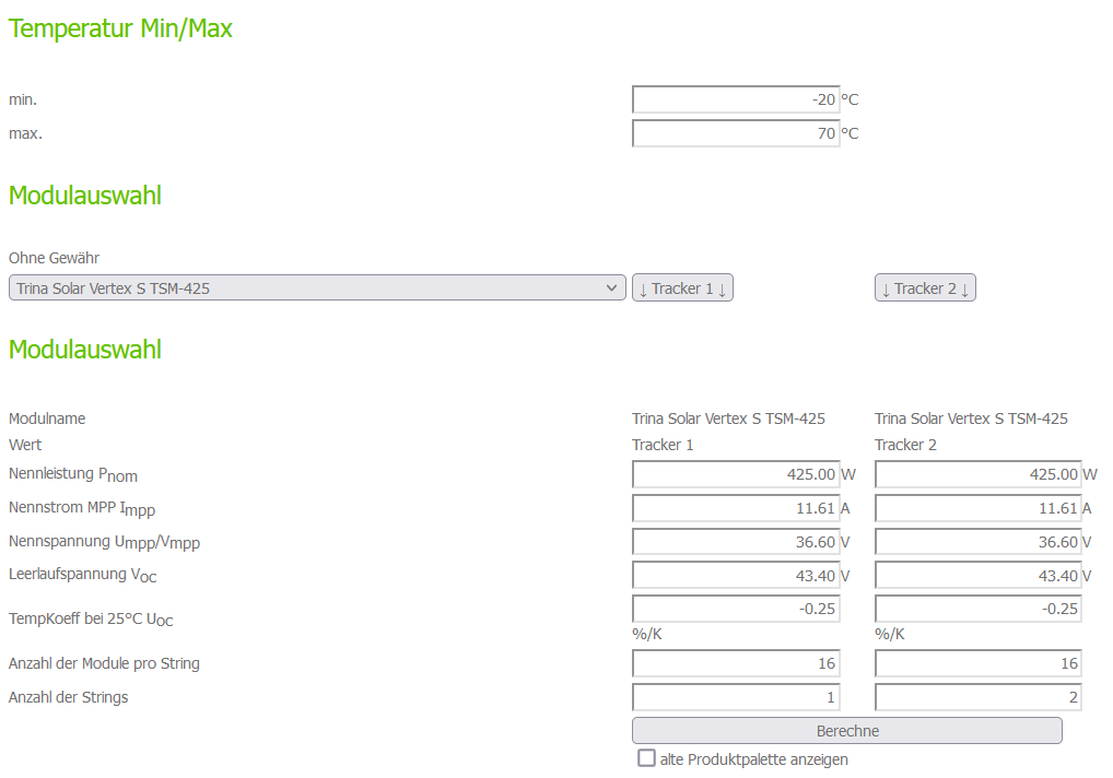

hab da auch ne nette Seite zum Rechnern gefunden: E3/DC ENERGY STORAGE
Viele PV Module hinterlegt, allerdings auf die E3dc WR ausgelegt, aber die Ergebnisse mit denen des Deye abzugleichen sind ja kein Problem...
