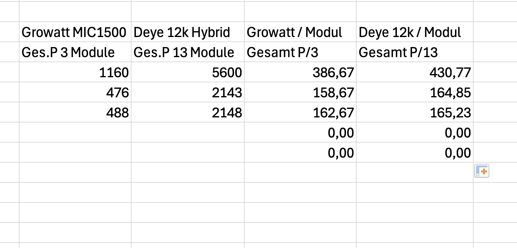

Ich habe hier einen MIC 1500 TL-X hängen und daneben einen 12k Deye Hybride, wenn du magst kann ich schauen was die MPPTS so melken, kann man dann prozentual ausrechnen, was pro Panel runter kommt

Ja, das ist ja fast gleich mit meinen Geräten, außer vielleicht das du 3phasig hast.
Wäre interessant ob da was ähnliches wie bei mir rauskommt.
Biddaschän.
es ist eine Ost Seite eine Fläche, Growatt habe ich, da der Deye schon voll ist, deshalb musste ich 3 Module auf den Growatt legen.
Heute ist sonne Wolken Wetter, deshalb habe ich beide Situationen erwischt. Heute nach 16 Uhr ist die Seite komplett im Schatten, da kann ich nochmal schauen.
Ich habe die beiden Displays sichtbar gemacht etwas gewartet, bis die MPPTs sich beruhigt haben und Fotos geschossen.
Ich würde sagen, da tut sich nicht viel, aber der Deye hat trotzdem immer einwenig die Nase vorne. Das habe ich im Winter auch beobachtet.
Du darfst halt die 2 WR nicht direkt mit einander vergleichen, sprich z.B. 3 Module an den Deye hängen und gleichzeitig 3 an den Growatt. die müssen schon proportional belastet werden, fährst ja auch nicht mit einem 40 Tonner am Sonntag Brötchen holen :wink:
