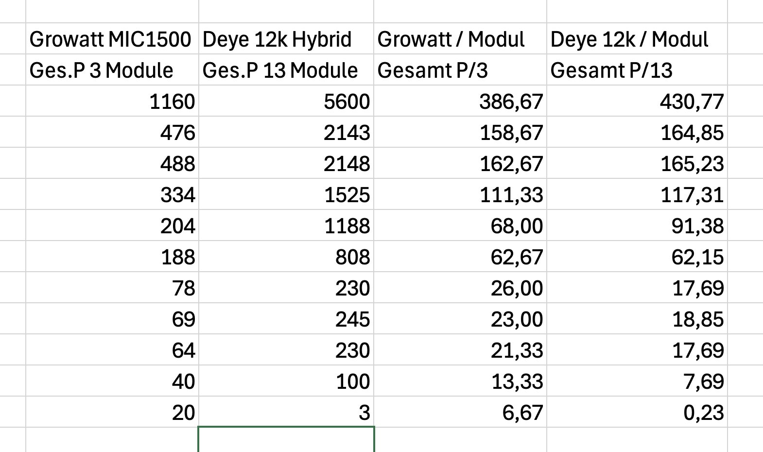

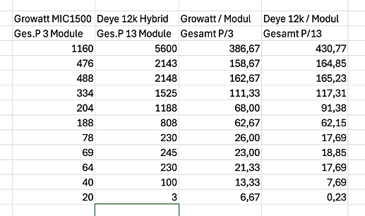

So, die Ost Seite ist komplett im Schatten, Deye liegt immer noch vorne, aber jetzt so richtig deutlich, zumindest wenn auf der anderen Seite die Sonne knallt, der letzte Eintrag ist bei bewölktem Himmel... also stimmt bei deinem Vergleich was nicht?
ps. an der Westseite sin 20 Trina Vertex S+ TSM-450NEG9R.28 Module dran :wink:
Ab 200 Watt geht es tatsächlich sehr schnell runter, da hat sogar der Growatt mit 3 Paneelen mehr Leistung als der Deye mit 13

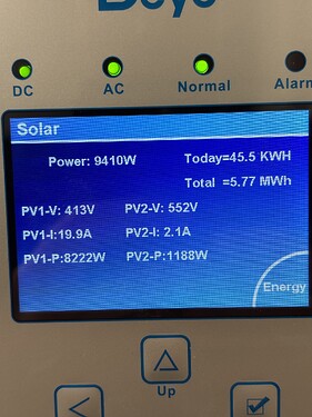

Ich habe auch 8 Module Trina 400W dran, das ist aus meiner Sicht Grenzwertig, weil die Startspannung spät erreicht wird, trotz 45° Süd Dach. man kann gut sehen, wenn er dann zuschaltet, dann sackt die Spannung noch mal ab.
Hast du mal DC Spannung und Strom verglichen bei den beiden WR?
Verstehe nicht warum das grenzwertig für den Deye ist. Die MPPT-Spannung liegt doch zwischen 160 und 650V - da sind knapp 400V doch im guten Mittelfeld. Wenn die Sonne auch nur schräg draufscheint, hast Du da doch schnell 50Voc bei jedem Panel, die bricht natürlich unter Last am Anfang schnell ein. Aber die 160V hast Du ja schon bei nur 20V/Panel - das sollte doch schon in den frühen Morgenstunden erreicht sein?
Und selbst wenn der Deye sich 90W für sich genehmigt, sind das nur gut 10W/Panel. Im Winter wird es natürlich länger dauern...

Sonne scheint wohl hier ab 4:55 aufzugehen. Um 6:00 habe ich mal draufgeguckt, da hatte die PV schon 350 und 355V. Anlage steht 45° Süd. Jetzt gerade 6:45 sind es 380V und 1,6KW. Kein Nebel/Schatten etc. Anlage 15kwp.
Abgesehen vom Wechselrichter (WR) habe ich eine ähnliche Konstellation und auch ähnliches Verhalten beobachtet. Ich habe den Deye 3 Phasen 12k WR in einer Ost/West Ausrichtung mit jeweils 16 Modulen (450 W) pro Tracker. Pro Ausrichtung habe ich noch 4 weitere Module: Im Osten 4x Trina 420 W an einem Growatt MIC 2000 und im Westen 4x 450 W an einem Hoymiles 1600.
Ich habe ebenso beobachtet, dass die beiden kleinen WR bei wenig Licht mehr Energie liefern. Nach längerer Betrachtung fiel mir auf, dass es hauptsächlich daran liegt, dass der Deye WR zuerst den Eigenverbrauch bedient und weiterhin 0 W als Ausgangsleistung anzeigt. Das sehe ich am Zähler: Dort geht der Verbrauch runter, obwohl vom WR nichts kommt. Erst wenn ca. 100 -120 W erreicht sind, kommen die ersten W in der Anzeige des Deyes. Wenn ich diesen imaginären Verbrauch hinzuzähle, dann kommt es bei Schwachlicht einigermaßen hin, z.B. 35 W vom Hoymiles, vom Deye MPPT1 nur 5 W (beides West-Ausrichtung). Das ist immer noch schlechter, aber einigermaßen nah beieinander. Der Hoymiles liefert (interpoliert) bei wenig Licht aber immer mehr als der Deye (Eigenverbrauch bereits hinzugerechnet). Da es hierbei aber immer nur um wenige Watt geht, ist das am Zähler allerdings nicht sichtbar.
Lange Rede, kurzer Sinn: evt. ist es bei deinem Deye auch so, dass der fehlende Ertrag eher ein Anzeigefehler ist (bis auf wenige Watt). Die 1500 kWh Unterschied, die weiter oben genannt werden, kommen mir sehr spanisch vor, es sei denn, es wird ein reiner Stringwechselrichter mit einem Hybridwechselrichter verglichen. Die Hybriden verbrauchen eben rund um die Uhr Strom - 1500 kWh erscheint mir jedoch auch in diesem Zusammenhang schwer übertrieben.
