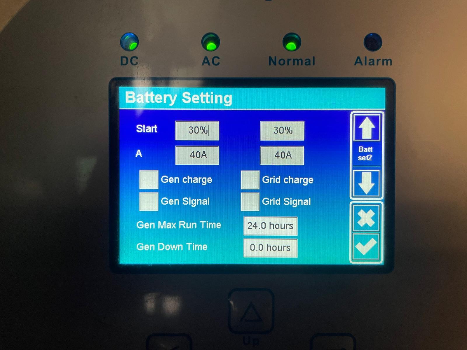

ich betreibe seit etwas über einem Jahr einen Deye 12k WR mit einem 16 Zellen LiPoFe4 Akku, läuft alles super.
So jetzt mein (Verständnis)Problem, der SOC geht nicht unter 20%, was ich dazu im Menü finden konnte ist 1 2.
Leider konnte ich in der Suche nichts finden, bin aber sicher dass ich hier dass Problem bin, schützt dass BMS den Akku vor mir?

Was hast du in der TOU (Time of use) für Werte eingestellt?
Ja die einzige Aufgabe des BMS ist die Batterie vor dem User zu schützen.

@totti1001 Habe ich alles deaktiviert

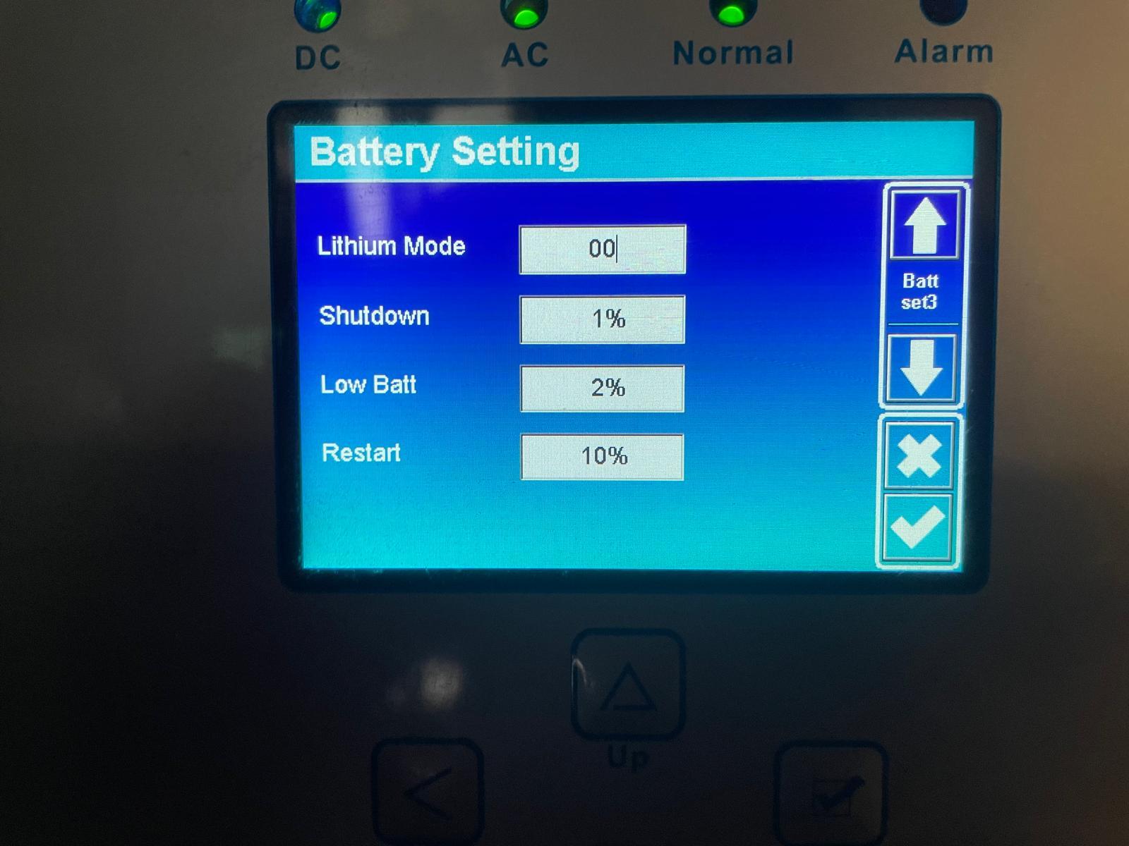

Was du unter Bild 2 zeigst sind Werte relevant für den Generator. Etwas irreführend, aber eigentlich steht's da ja auch mehr oder weniger.
Ich habe bei mir den 5K am laufen und er macht das genauso wie deiner, also unter 20% mag er nicht so recht im normalen betrieb. Habe mich auch gewundert, aber nicht drüber aufgeregt, habe nämlich im Leben noch besseres zu tun :slight_smile:
