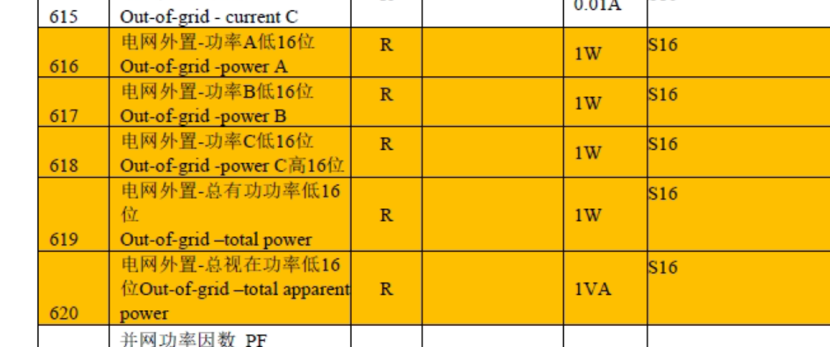

Sorry, dann habe ich dich nicht richtig verstanden, in den Registern 616-618 sollten die Werte deines SDM630 stehen.

Nein, das sind auch Leistungs-Register (W), ich benötige aber Imported-/Exported-Counter in Wh:
Ich hab mir nun mal alle Register per Modbus-Abfrage (100er Blöcke) ausgelesen - praktisch den gesamten Holding-Register Speicher gedumpt.
Dann habe ich die Imported + Exported Zählerwerte vom SDM630 abgeschrieben, nach IEEE754 codiert und in den Hex-Wert Haufen danach gesucht. Leider Fehlanzeige.
Mit SW Version 1150 finde ich diese Werte nich im Speicher.
Muss ich mich wohl an den Support wenden, vielleicht bauen die diese Werte in einer der nächsten FW Versionen mit dazu.
