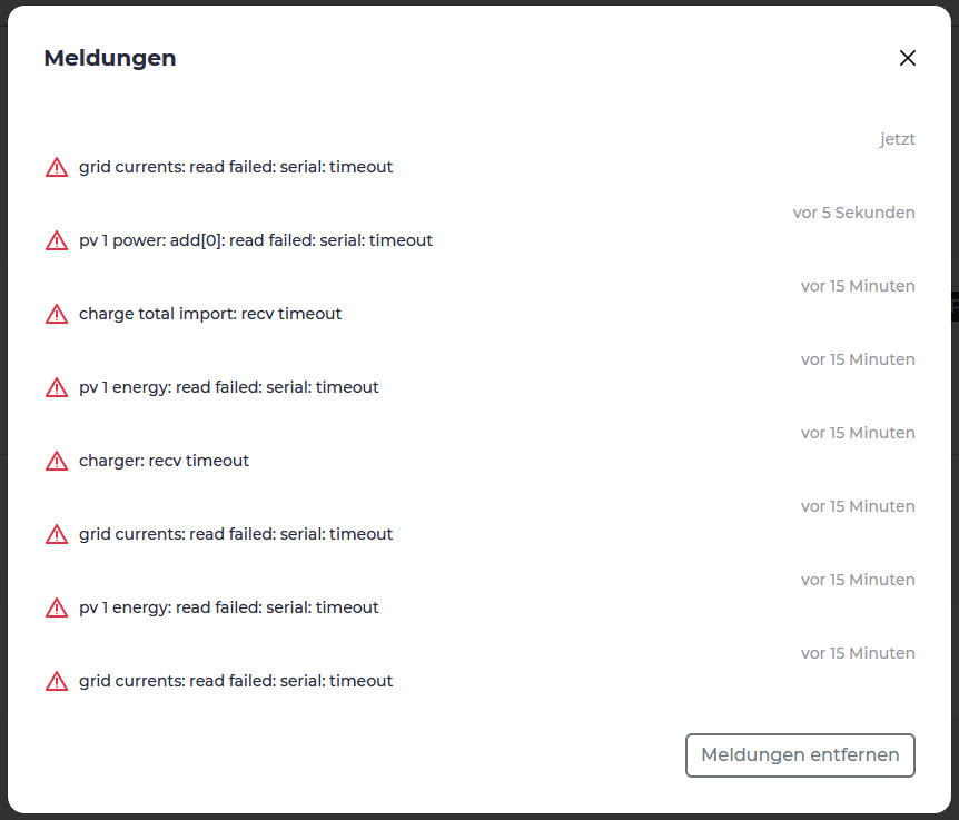

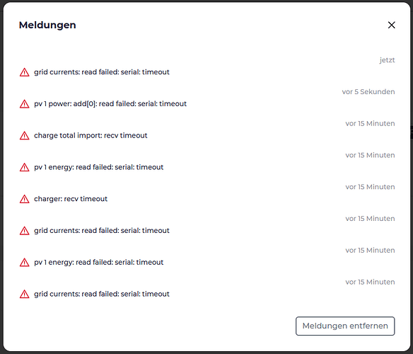

Nun ist es so dass ich noch sehr oft Timeout-Fehler bekomme, hier ein Beispiel:
Ich habe mittlerweile auch ein Abschlußwiderstand (120 Ohm) am Adapter angebracht von A nach B.
Leider keine Besserung.
Hat jemand eine Idee was helfen könnte?
Soll ich auch noch ein Widerstand am Wechselrichter anbringen?
Der Adapter ist über ein Netzwerkkabel angeschloßen ca. 3m lang.
So ist der Adapter bei mir im EVCC eingestellt:

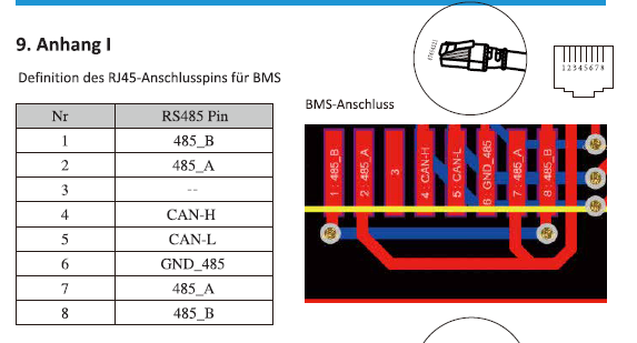

From RS485 to BMS port try green - GND, brown - B, brown/white - A (or interchange A-B if no success).

Hallo, also bei mir scheint es nun mit dem Adapter von Waveshare zu gehen, seit 24h keine Fehler.
Angeschloßen ist der Adapter (nur A+ und B-) an Pin7 (A+) und Pin8 (B-) vom BMS Port, wie auf diesem Bild:
Allerdings muss ich sagen dass die Belegung A/B bei dem anderem Adapter verdreht war, hier einfach probieren, da geht nichts kaputt.

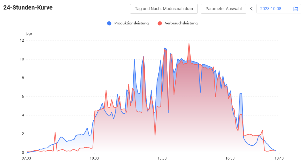

Hey, hab heute die Wallbox (Keba P30) angebunden und einen Testlauf gemacht, funktioniert super auch mit der Phasen-Abschaltung:
Im Prinzip alles verbraucht und die Ausreißer konnte der Hausspeicher ausgleichen :wink:
