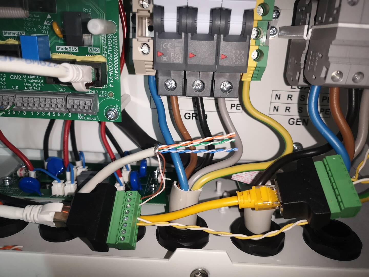

Also ich betreibe die Batterie und den USB-RS485-Adapter am selben BMS Port:
Erklärung zum Bild:
  • Am BMS Port hängt ein kurzes weißes RJ45-Kabel
  • Am anderem Ende eine RJ45-Buchse mit Schraubklemmen
  • Von diesen Schraubklemmen
    • geht Pin 4 und 5 (gelb-weiß-verdrilltes Kabel) über eine andere RJ45-Schraubklemmbuchse an das gelbe RJ45 Kabel welches zur Batterie geht
    • geht Pin 7 und 8 an das USB-RS485-Adapter über ein offenes RJ45 Kabel, ca. 3 Meter

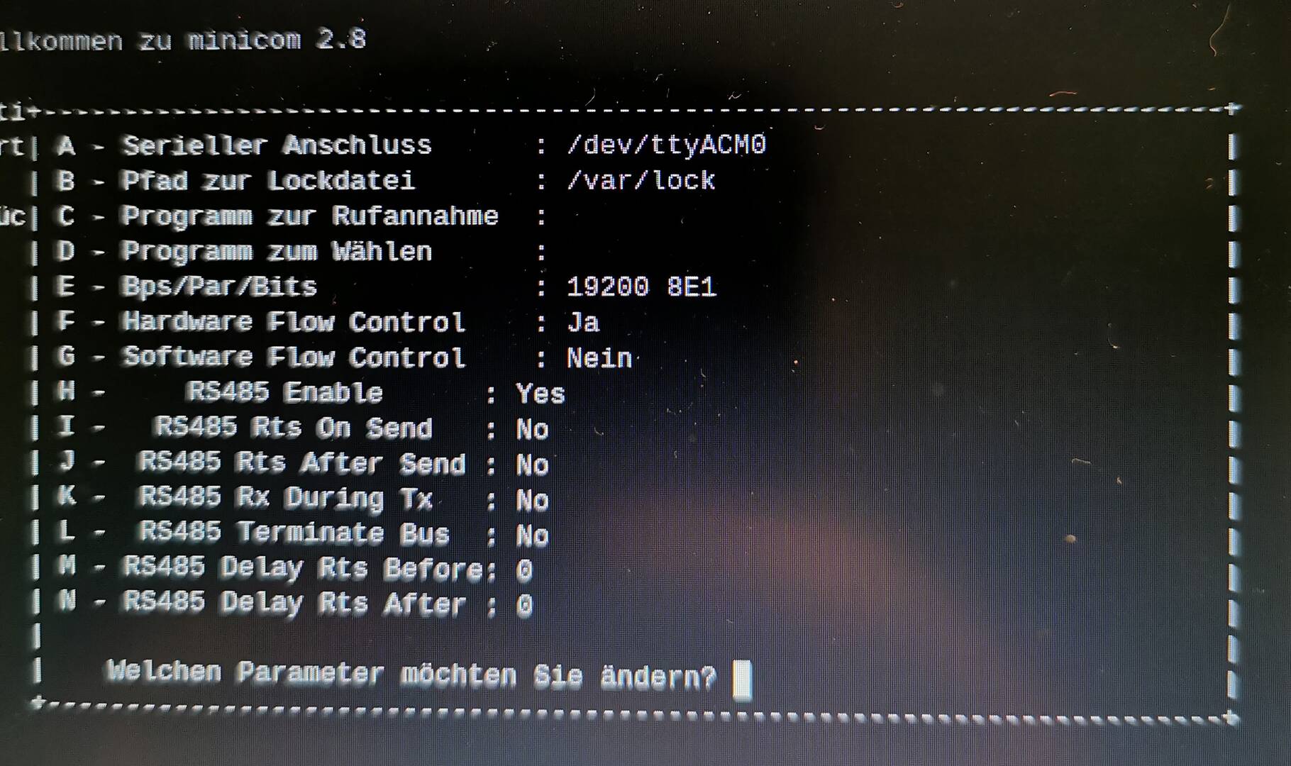

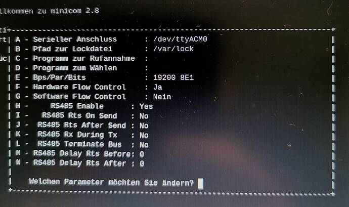

Also ich habe jetzt einen Raspberry Pi 5, den Waveshare Industrial USB to RS485 Converter und eine Heidelberg Energy Control Wallbox.
Leider haut es mit der Verbindung nicht hin. Kann mich da eventuell jemand unterstützen?
Wenn ich ls /dev/tty* eingebe ist der Adapter bei mir als /dev/ttyACM0 gelistet.
Nach Eingabe von lsusb, steht dort das:
Bus 004 Device 001: ID 1d6b:0003 Linux Foundation 3.0 root hub
Bus 003 Device 002: ID 1a86:55d3 QinHeng Electronics USB Single Serial
Bus 003 Device 001: ID 1d6b:0002 Linux Foundation 2.0 root hub
Bus 002 Device 001: ID 1d6b:0003 Linux Foundation 3.0 root hub
Bus 001 Device 001: ID 1d6b:0002 Linux Foundation 2.0 root hub
Im minicom sieht die Konfiguration wie folgt aus:
Hoffe es sprengt hier jetzt nicht den Rahmen.
