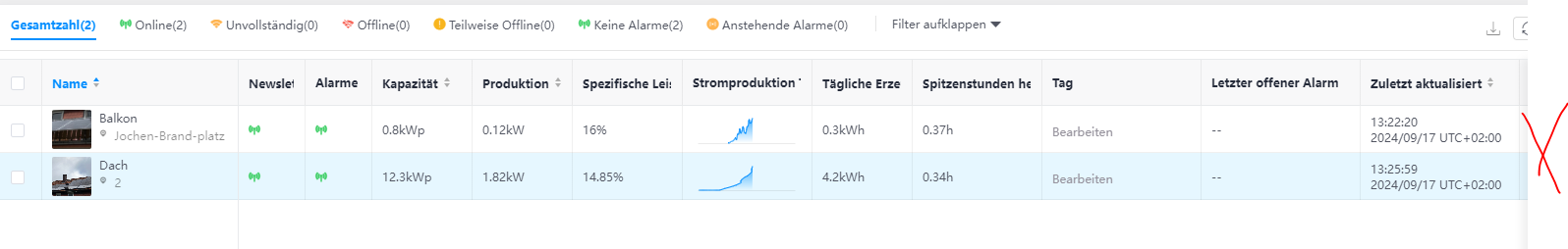

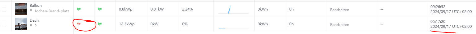

kann mir jemand sagen warum der Deye in der Solarmann App als Offline angezeigt wird seit heute nacht um 5:17 ???
Habe schon Router neu gestartet - Den Deye komplett neu gestartet - aber immer noch offline. Ein Deye Balkonkraftwerk wird ganz normal angezeigt.
Verbindung vom Logger und router besteht definitiv - ich kann Ihn übers Netzwerk anpingen.
in der Deye App steht der Logger als Online aber der "Wechselrichter als Offline.
Jemand nen Tipp ? wie gesagt neu gestartet habe ich schon alles....

Ich habe das gleiche Problem, auch seit 5:17Uhr. Seit 10:14 ist auch das Balkonkraftwerk offline.

Moment was ??? also ich habe schon ermittelt, dass es mit meinem Handy Hotspot ganz normal wieder funktioniert aber nicht mit meinem Netzwerk Trotz Router Neustart - Kompletten Deye Neustart - komplett Stromlos - Selbes Ergebnis. ich wollte als nächstes den Router auf Facory Reset gehen. Du sagst jetzt bei dir ist das gleiche ??? mein Balkon ist noch online -> Letzte Daten 12:21 Uhr Wo ist hier der gemeinsame nenner ??? Vodafone ??
Ich habe dem Logger nun auch eine Fest IP gegeben und auch einen anderen DNS (1.1.1.1) Cloudflare. Gleiches Ergebnis. ich kann Ihn weiterhin anpingen - er antwortet auch. Aber bleibt als offline. Balkonkraftwerk läuft... Bleibt mir wohl nur ein Router Factory Reset ??
Jetzt nochmal kurz per Hotspot und direkt wieder online.... Ich Schnalls nicht... naja werde ich wohl nachher mal RouterReset machen und hoffen das es dann wieder geht...

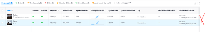

Habe bei aktuell das gleiche Problem . Wechselrichter in der SOLARMAN App seit 05:16 offline. Logger wir als online angezeigt.
webinterface zeigt aber zumindest bei Remote Server a connected an
@lenny
Ja bei mir auch. Das zeigt er aber auch an, wenn ich ihn übers Handy rein lasse. Also auch nur Server a. Nur mit dem unterschied. dass es funktioniert.
und er ist nach wie vor Anpingbar... ( übers Heimnetzwerk) aber in Solarmann (egal ob App Buisnees oder Smart oder der Solarmann Web login) überall steht Inventer online - Logger Offline. Lasse ich den Logger über Hotsprot rein Zack alles wieder ok... aber fakt ist das bei uns 3 ja irgendwas gemeinsam sein muss, da es ja nicht nur bei mir ist.
