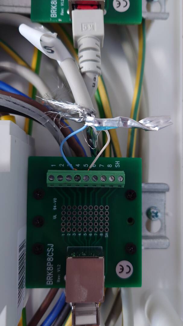

Die Akkus sind ordnungsgemäß mit einem BMS nur an Pin 4 und 5 angeschlossen (es gab Probleme beim Deye, wenn alle 8 Pins zwischen DEYE und BMS angeschlossen wurden). Der Ladestatus wird erkannt.

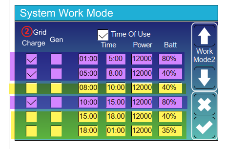

Ich habe auch die entsprechenden Einstellungen für das Netzladen vorgenommen, wie von Mr. Minning empfohlen, aber es wird kein Strom in den Akku eingespeist.
Gibt es hier einen Denkfehler?

violett markiert: lädt die Batterie aus dem Grid, von-bis, mit einer Leistung, bis zum Ladepegel
gelb markiert: unterstützt das Haus aus der Batterie, von-bis, mit einer Maximalleistung, bis zu einem Ladepegel
@auric Danke, genau so habe ich es aber :slight_smile:

Hier Bild von BMS Kabel nur an Pin 4 und 5 gepatcht, Setup von Ladezeit und Display wo man sieht das nix an Akku geht
da gibt es noch ganze viele Menuepunkte und zur Not auch mal die BMS geschichte sein lassen und nach spannungen fahren evtl. will die Batterie ja nicht geladen werden?

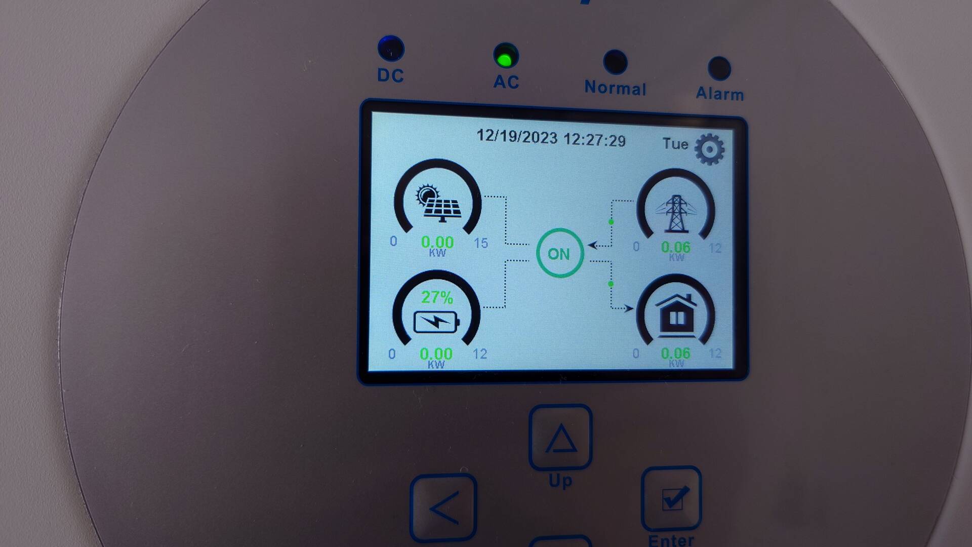

Akku hat jetzt 28% SOC, 52,6V, 0A, am Deye sagt er aber 8,5Volt aber BMS in Deye sagt gleichzeitig 52,6Volt.
Werde aber das mit den Laborlader testen
Akku auch richtig die Dip Switch für Deye eingestellt was in den Handbuch steht.

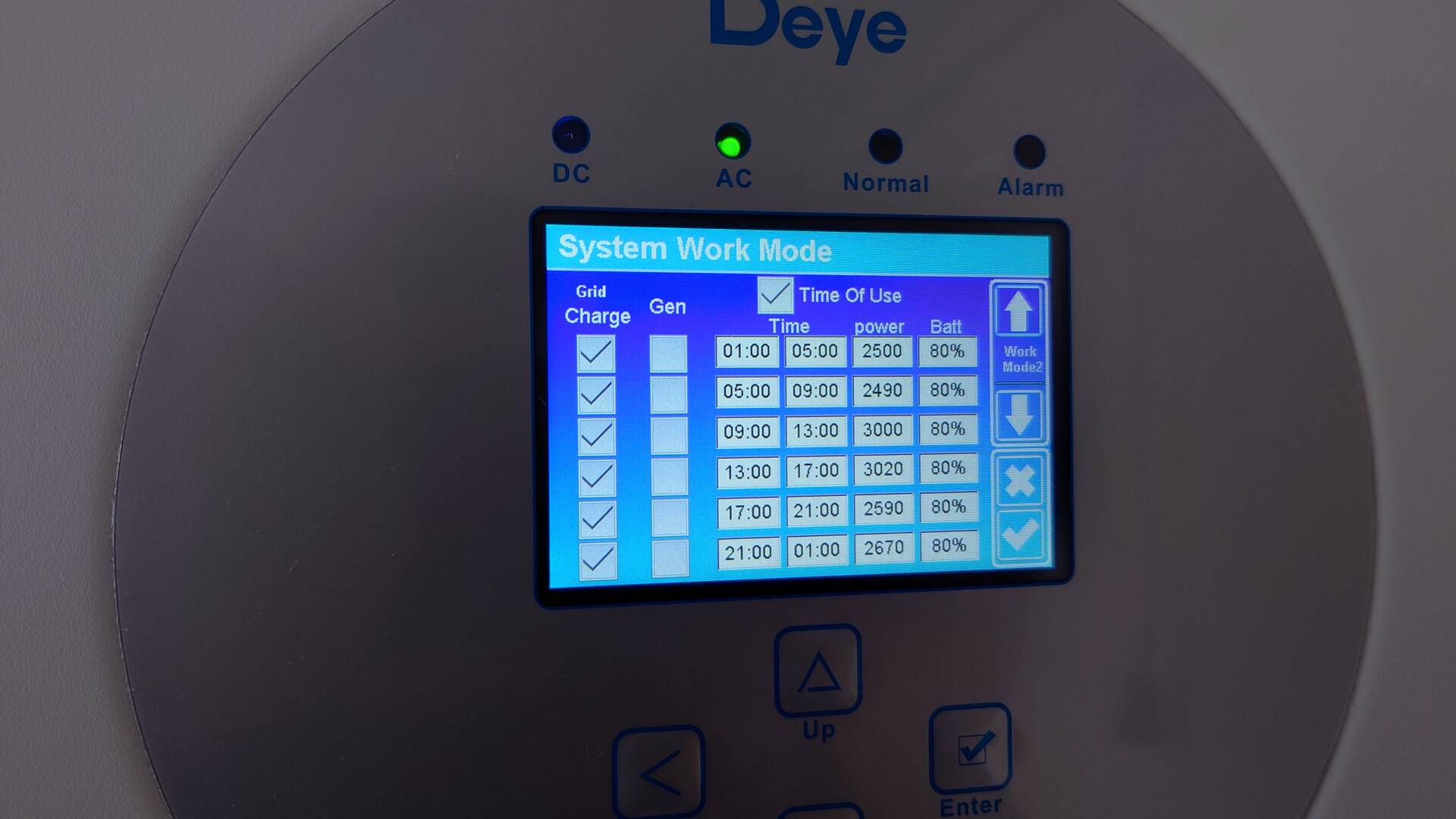

Aber werde nicht schlau von Setup, bei Batterie bei Grid 80A laden eingestellt als test, bei system working Modus auch mit 4000W getestet aber macht nur max 1500W...
könnte auch durchs BMS begrenzt werden, evtl. grundsätzlich durch die Voreinstellung, oder aktuell wegen kälterer Temperatur ?

also evtl. auf 30 A max laden begrenzt ?

Zum Thema Akku laden und entladen. Da gehe ich mal von aus, da passen noch einige Einstellungen nicht. Zum max. Strom für GRID laden gibt es noch ein Untermenü, auch dort kann man noch mal global alles begrenzen. So eine Art Höchstgrenze. Schau dir mal meinen Beitrag mit Bildern an, da habe ich auch etwas geschrieben wie einige Einstellungen wirken.
Wenn der Deye keine PV dran hat und du die Überschüsse einlagern willst von deinen anderen WR, solltest "micro inv input" aktivieren, dann hast auf dem Hauptbild in der Mitte ein extra Symbol.
Wenn noch was unklar ist oder nicht geht, müsstest mal alle Menübilder hier rein stellen, nur so kann dir geholfen werden, leider sind einige Werte Doppelt und insistent in den menu's oder beeinflussen sich gegenseitig. Haben wohl 10 Studenten als Ferienjob geschrieben.
