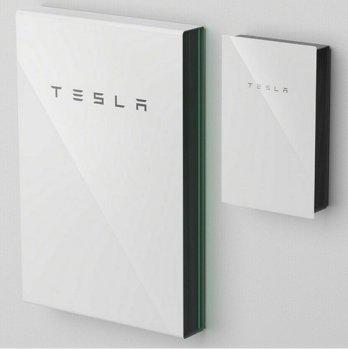

@tom0815 Ohne PV am Deye würde ich das nicht machen, da sehe ich Victron als die Lösung. Oder die Powerwall von Tesla. Ist auch gut, die kannst überall betreiben, auch draußen. Preis weiß ich aber nicht wie die gerade so liegen. Smarte Lösung, die arbeiten wohl auch an einer Nutzung Laden/entladen aus dem Netz, mal sehen was da raus kommt.
@linuxdep
Alles klar, danke.
Irgendwie lande ich beim Überlegen immer wieder bei Victron. Beim Deye würde ich ja auch zu 99,x % die nicht genutzten Funktionen wie MPP usw. unnötig mitlaufen lassen. Tesla PW oder Varta sind halt dann ein geschlossenes System. Be-und Entladeleistung einphasig ungefähr wie ein Victron MP 2 5000. Muss noch mal ein bisschen überlegen. Speicher werden gefühlt jeden Tag günstiger :wink:
Für die Tesla Powerwall ist schwer ein Preis zu finden, hier ist einer
bei 511 €/kWh Einphasig mit 4.6 kW müsste die Software mit Autobidder schon gewaltig was drauf haben.
Ja, richtig günstig ist das nicht. Wenn ich einen MP 2 5000 + z.B. einen Gobel Fertigakku vom dt. Händler nehme, dann liege ich vermutlich bei ca. 4.500 €. Die Wall liegt bei knapp 7k.
