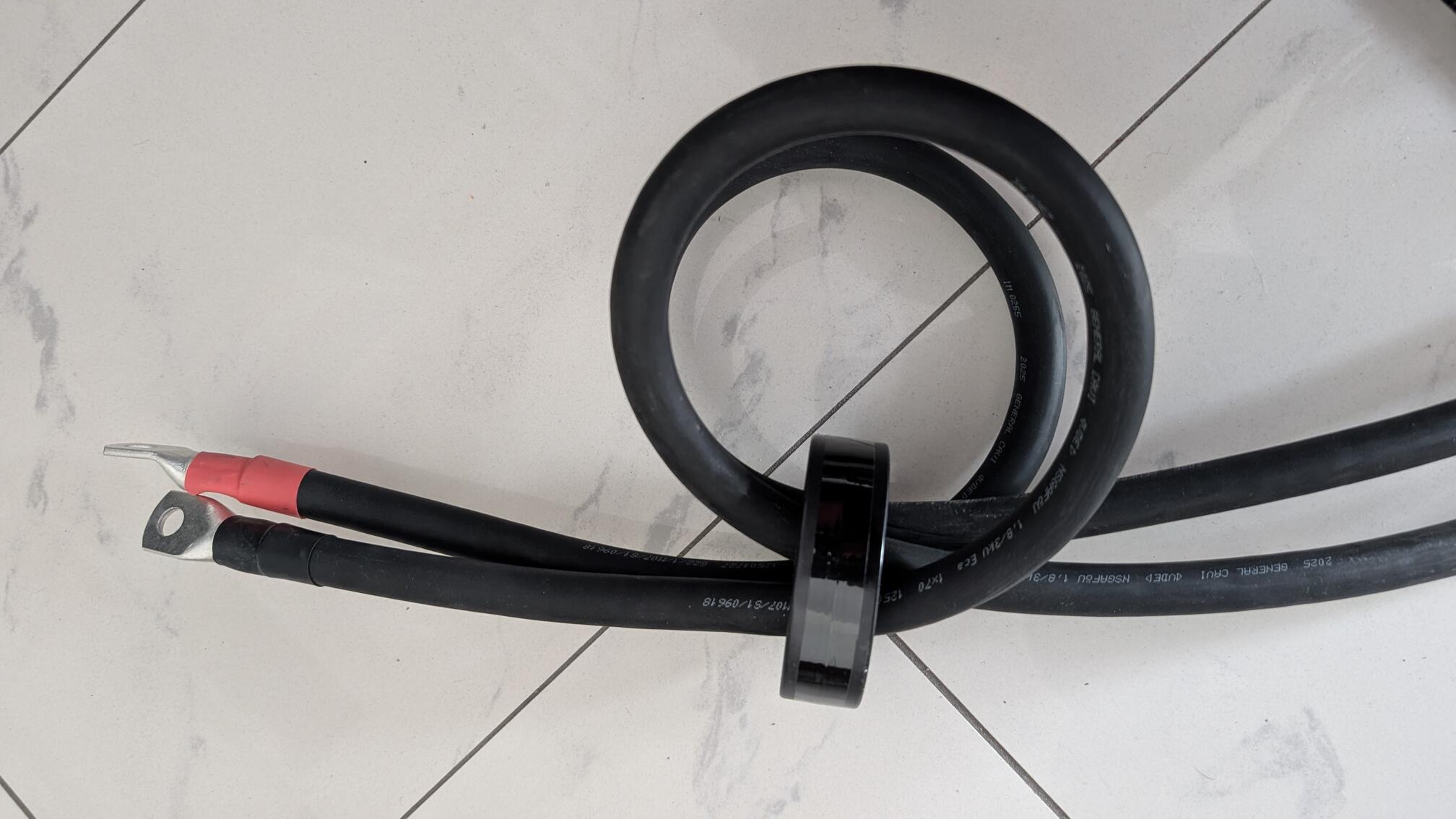

Neuere Umrichter haben jetzt wohl auch einen fetten Ferritring für die Batteriekabel dabei (auch im aktuellen Handbuch). Hat den jemand im Einsatz, gibt's da Erfahrung mit dem Kabelquerschnitt?

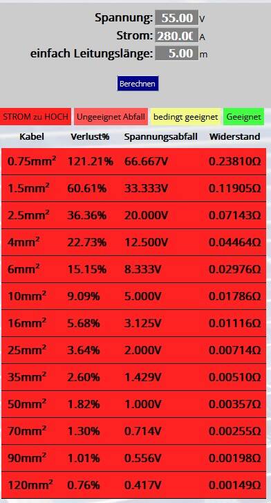

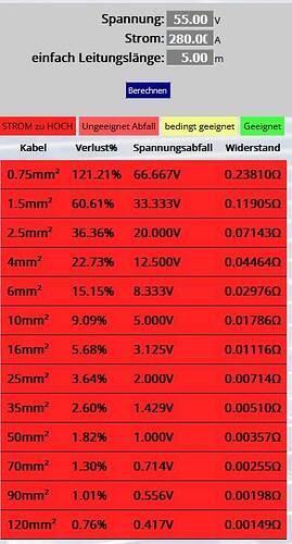

So dicke Kabel wie du brauchst gibt es nicht. 5m ist einfach zu weit weg. Mit einem 90qmm Kabel hättest du bei Vollast ca. 150Watt Verlust.

Hallo @stromsparer99 , habe jetzt auch das Thema mit der Batteriezuleitung und Länge der Leitung. Ist das Berechnungstool irgendwo im Internet auffindbar ?

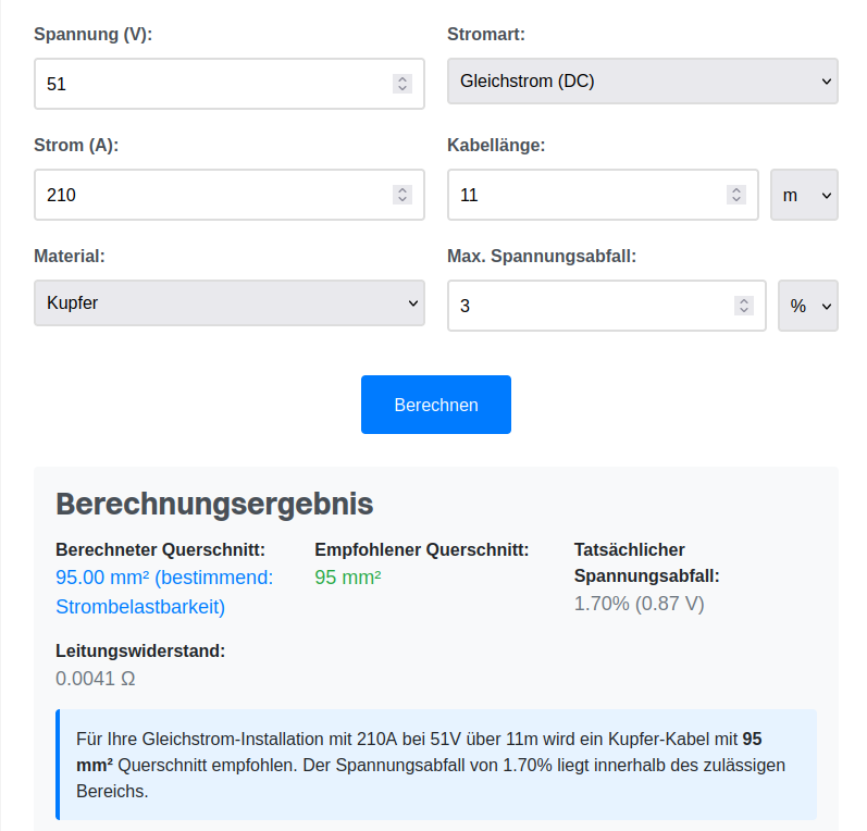

Möchte den Deye 10kW Hybrid einsetzen, der 210A liefert - die BatterieBox jedoch aus räumlichen Gründen weiter weg mit ca 5,20m langen Kabeln anschließen, mit 90mm² ??
Denke, die werden nicht warm, aber die Verluste reduzieren auch die Spannung. Kann man die Batterie-Spannung zur BatterieBox in dem Deye einstellen ??
Der sagt mir bei 10,4m , 210A , 95mm². Keine Garantie. 3% Spannungsfall.
Danke @roterfuchs für das Tool.
Hab es gerade ausprobiert, bei 95 mm² ist der Strom ok.

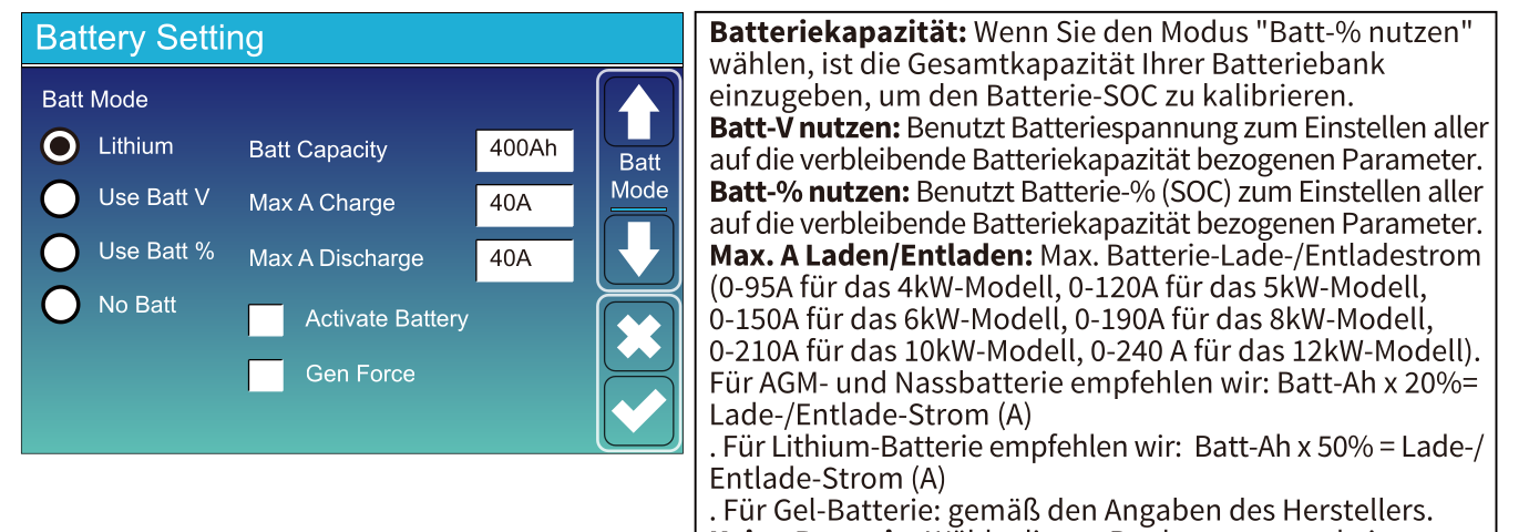

Wenn ich die kleineren MB31 Akkus nehme und den Strom auf 0,5*C begrenze, geht es locker.
Hab die Anleitung für den Deye jetzt gefunden....

Jetzt ist noch die Frage: Muss das 2mal durch den Ferrit-Ring? :thinking:
Einmal hab ich es geschafft - aber 2mal geht nicht. Hat jemand Störungen im Deye 12K seit er die Batterien angeschlossen hat? Denke, je länger die Batteriekabel sind und sehr dicht an anderen Leitungen geführt sind, umso größer die GEfahr von Störungen..
Bei mir steht der Akku unter dem WR und die 400V Zuleitungen, Solarkabel und Netzwerkkabel sind von oben zugeführt.
Naja, laut Anleitung von Deye sollte man die mehrmals durchwickeln - wie auch immer das gehen soll :wink: Ich habs alibi-mässig einmal durch gesteckt und passt…
