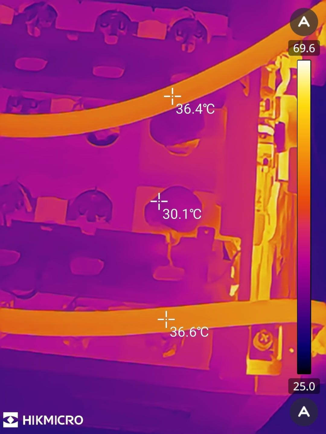

Weiter oben seht ihr mein 70 mm² Kabel in 2x 2m Länge. Das hab ich gestern ein wenig belastet. Entladen mit 145A für ca 1 Std. Habe das System die gesamte Zeit beobachtet und die Daten aus dem Deye 12K und dem JK-BMS begutachtet.
Das dicke Kabel ist auch dabei schon warm geworden

Jetzt lassen wir die Kirche mal im Dorf bei meinem 20K sind je 2x 75mm² verbaut darüber gehen aktuel bis zu 280 Ampere und da messse ich mal 35°-40° an allen kabeln.
Hier dann 95mm² zuverlegen ist in keinem Kosten nutzen Verhältnis.
Beim 12 K solten selbst 4x50mm² durch aus reichen seklbst wenn man ihn eine Stunde oder länger knechtet.
