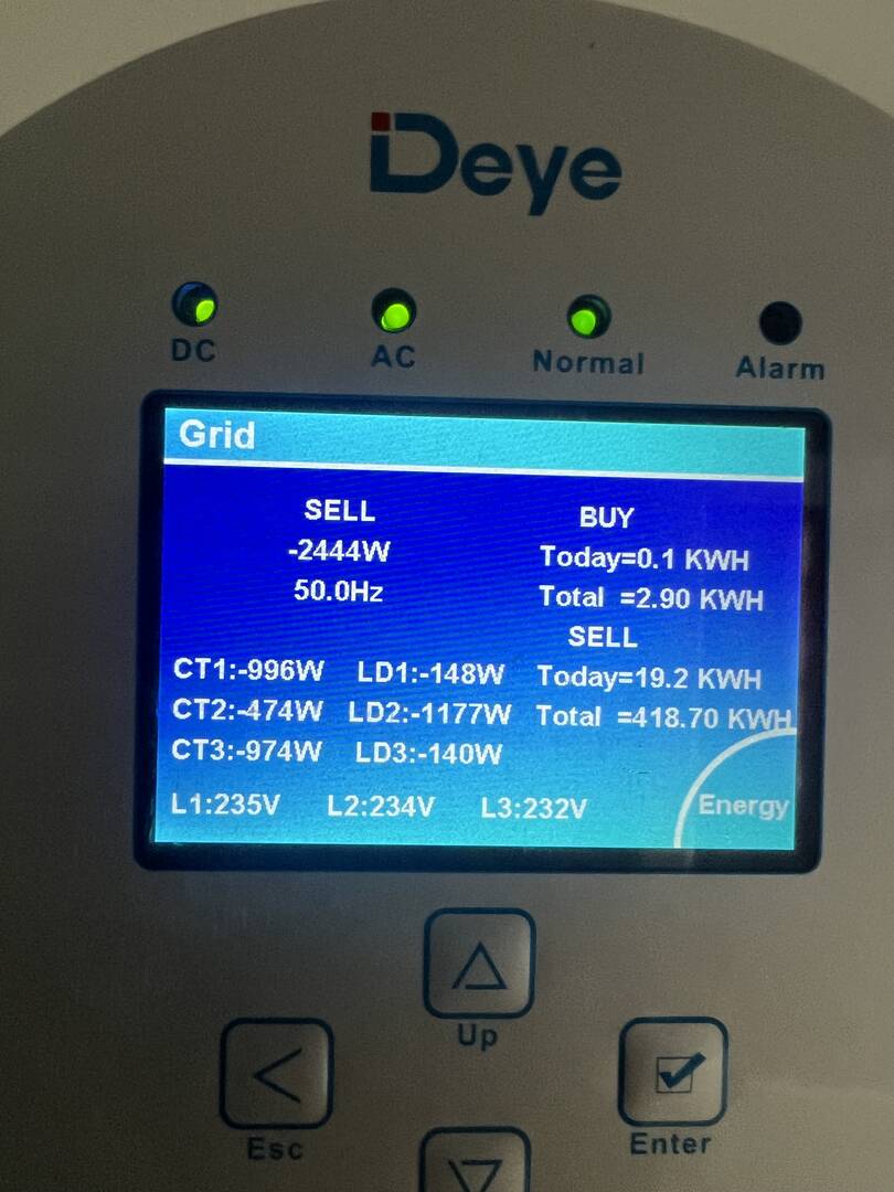

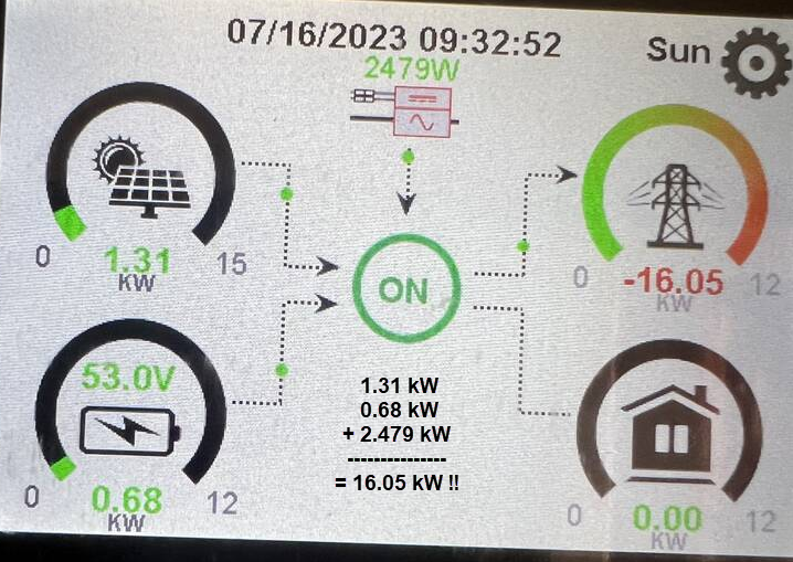

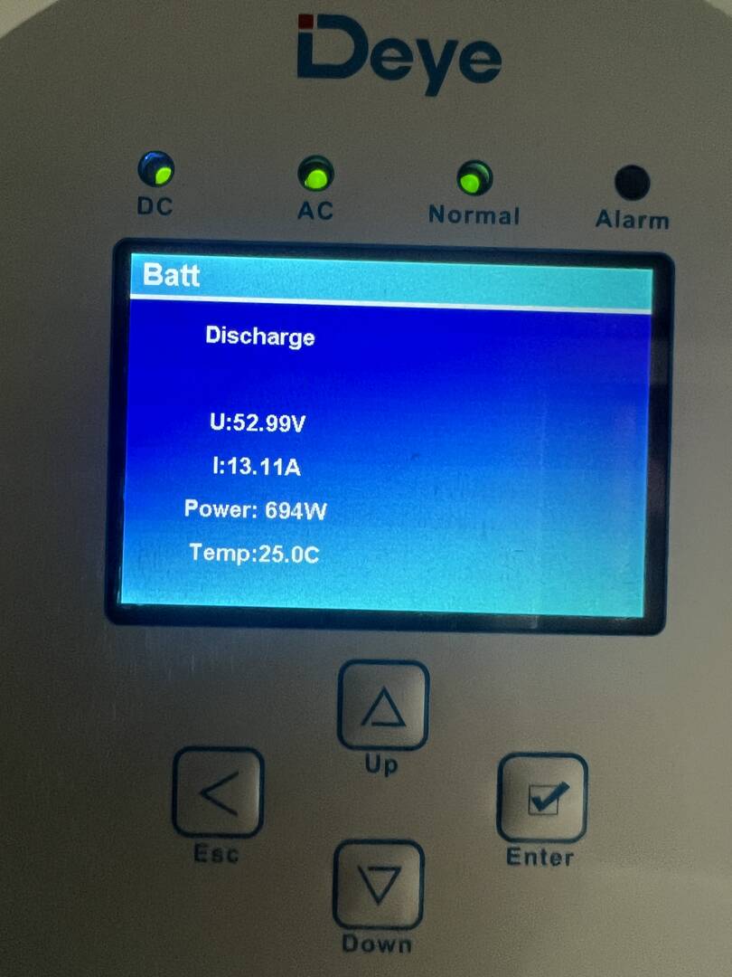

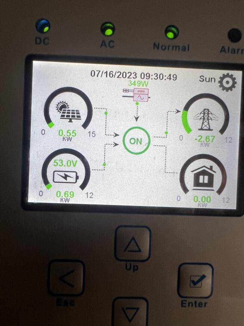

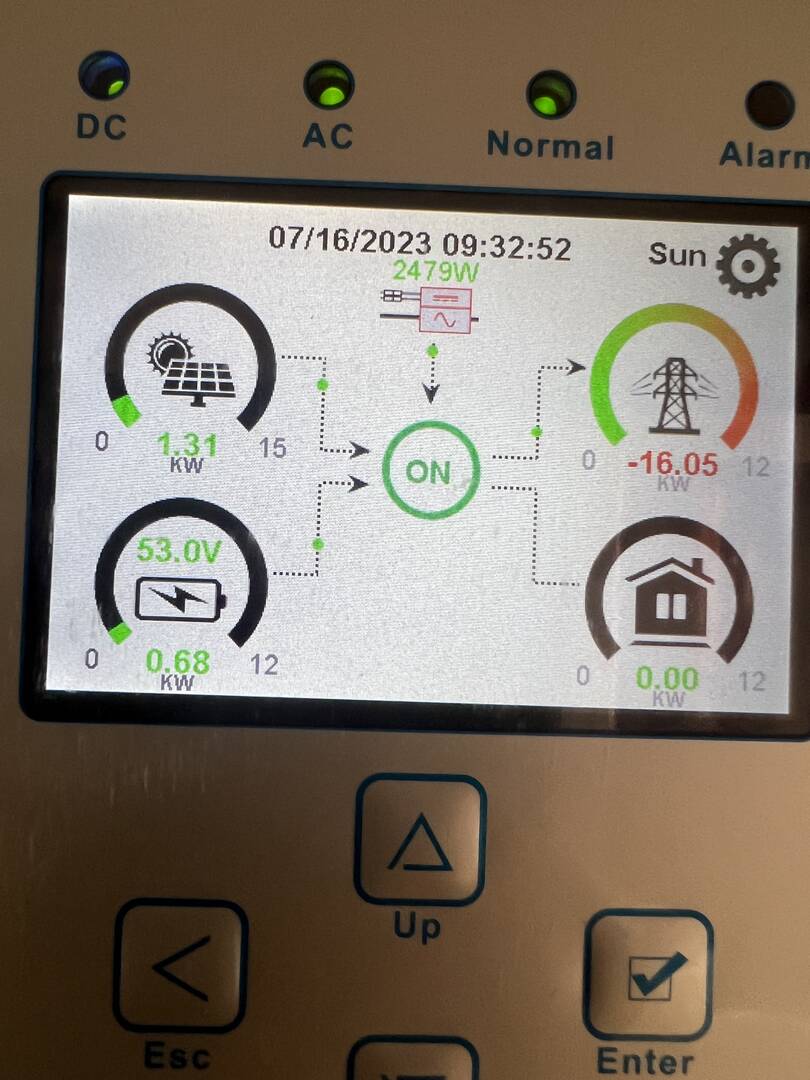

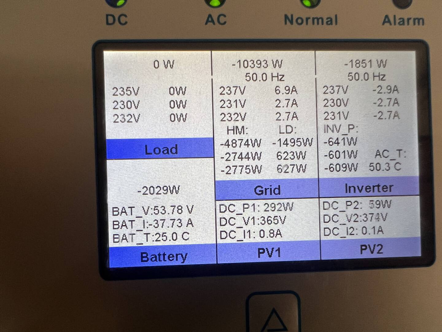

Hab meinen 12K jetzt mit Akku am laufen. Letzte Nacht hat das entladen ins Haus gut geklappt und der Verbrauch lag bei 30W.
Heute morgen, der Akku war auf 20% runter, hat er dann den Akku geladen aber nicht mit PV Leistung des 12K sondern mit der meiner anderen WR.
Dann war der Akku annähernd voll und er begann den Akku ins Netzt zu entladen obwohl einige KW Überschuss produziert wurde was er auch angezeigt hat.
Ich möchte ersten das er den Akku nur aus eigener PV Leistung lädt und zweitens das er niemals den Akku ins Netzt entläd.
Anbei ein paar Bilder.
Danke!
Gruss
Mayk

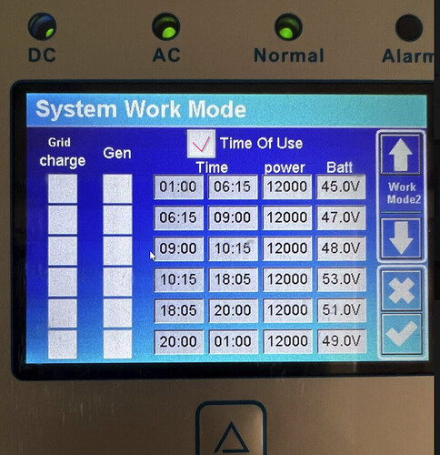

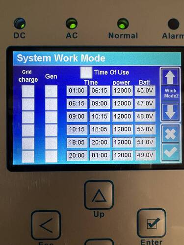

zeig mal die Einstellungen bei Time of use...

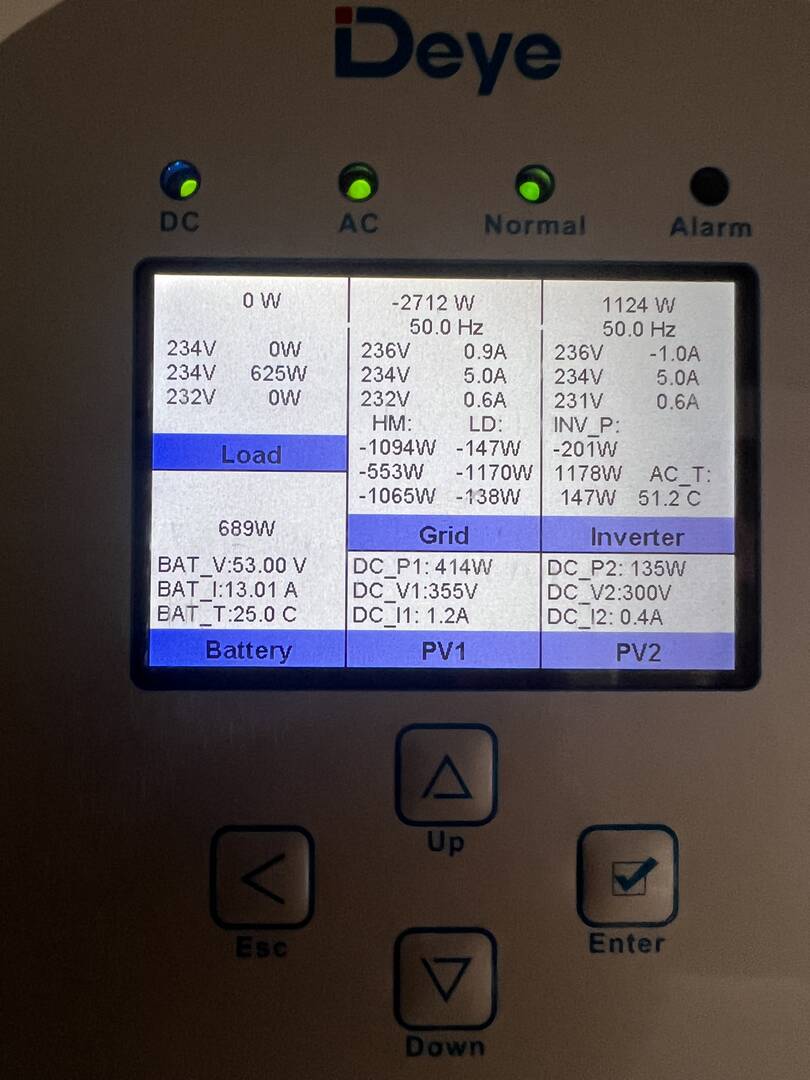

Null Hausverbrauch und 16kW Einspeisung, da ist wohl noch ein fetter WR am arbeiten...

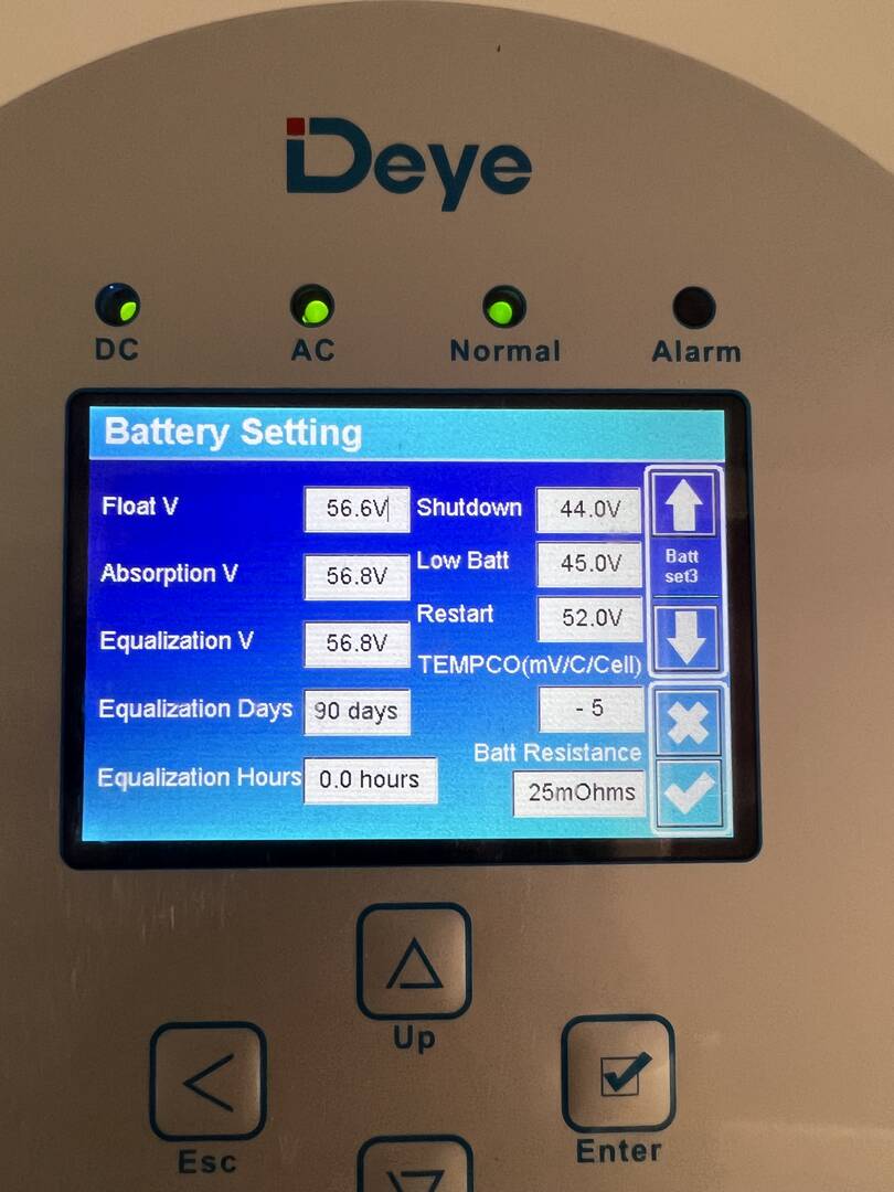

Warum hast deinen Akku über Spannung angebunden? Weches BMS nutzt du?
@linuxdep Hab noch einen 17000er SMA und einen 5000er SMA am laufen. Da ich bei dem 17er 1000V Strings habe muss ich die erst umbauen damit einige davon an den Deye können.
BMS ist ein Daly da fehlt mir noch die Adapter Karte.
Time of Ise ha ich jetzt mal umgestellt das er morgens den Akku bei 46V hält und ab 12 Uhr erst auf 56V hochgeht dann bekommt der Deye vernünftig PV.

@mayk zeig mal ein Bild von den Einstellungen, da hast was falsch drin unter garantie.
Das er den Akku bei 46V hält, kann er nur aus dem Netz laden... die Spannungen oder % sind die Angabe, wie weit er runter entläd, bei dir würde er den Mittags gar nicht mehr entladen...
Laden kann man max. mittels Ladestrombegrenzung am laden hindern/verlangsamen, aber der will immer 100% Leisten, ist ja ein Arbeitstier. Mit den richtigen Einstellungen läd er auch von anderen WR die Netzparallel sind.

Time of Use habe ich so verstanden das er versucht in der Zeit den Akku auf einem bestimmten Level zu halten. Also habe ich in der Zeit in der der Deye nicht genügend PV Leistung hat den Akku auf einen niedrigen Wert gestellt und danach auf einen höheren in der Hoffnung das er erst später den Akku lädt.
Macht er aber nicht sondern er lädt immer mit dem Maximum was da ist und wenn er oberhalb der eingestellten Schwelle ist entlädt er wieder ins Netz selbst wenn das Haus keine Leistung braucht.

Welches physikalische Wunder in dem Bild zu sehen ist? es widerlegt das Kirchhoffsche Gesetz.

@auric, das wunder erklärt sich, er hat andere WR Netz parallel geschaltet, die misst der Deye und zeigt sie an... deshalb die hohen Werte bei Einspeisung... nix Wunder von Bern oder so.

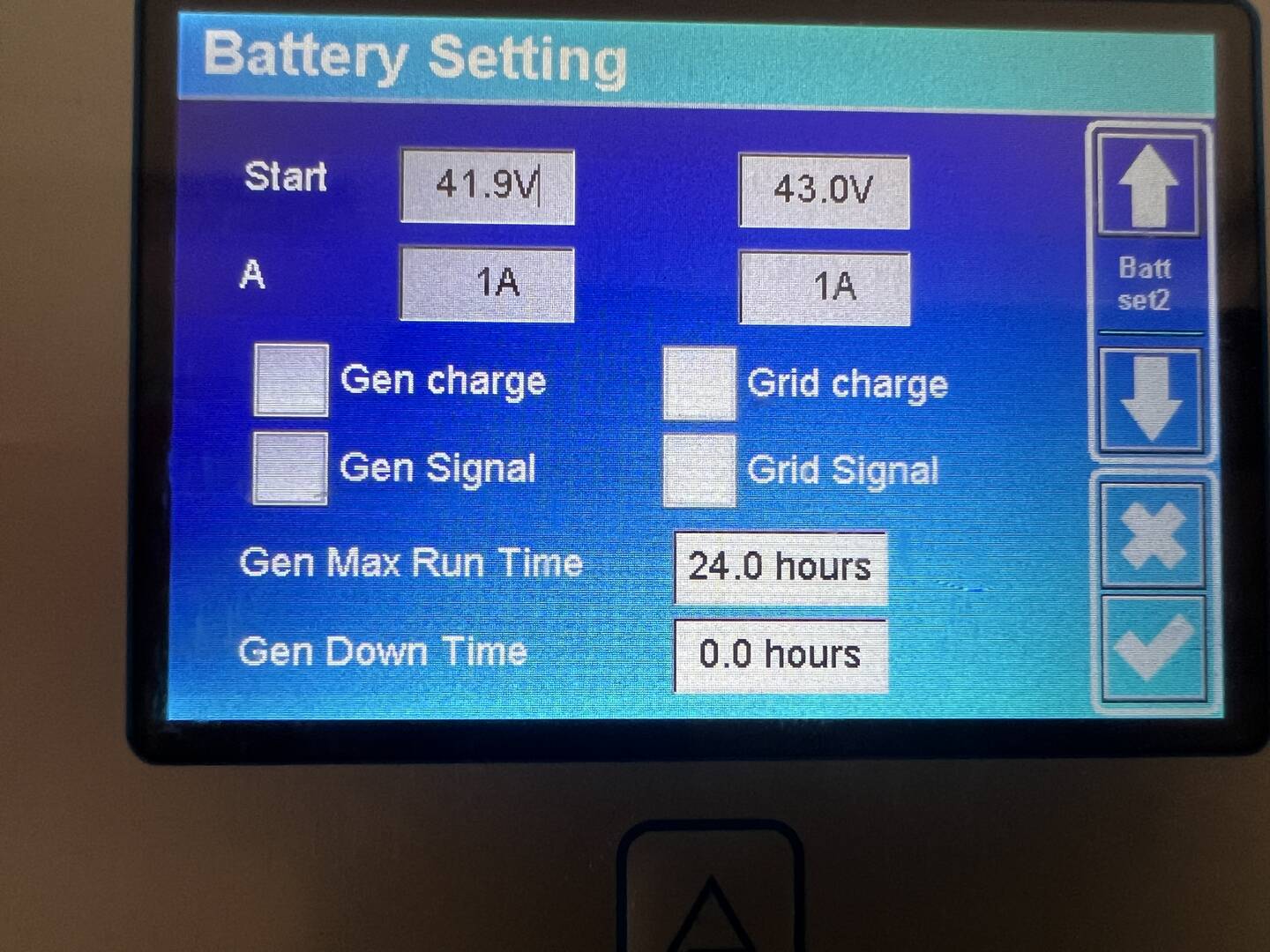

@mayk, so, du hast den Haken bei "Time of Use" nicht gesetzt, siehe Bild
Dann bedeuten die Werte darunter:
  • erste Feld, laden aus dem Netz aktiviert für den Zeitbereich
  • zweite Feld, Generator aktivieren (hast du ja nicht)
  • Dann kommen die Zeitfenster von bis
  • Die max. Lade/Entladeleistung
  • Untergrenze für die Entladung
Laden kannst nur, wie schon geschrieben nur per Ladestrom allgemein begrenzen ohne Zeitfenster. Wenn du das willst brauchst z.B. HA+ESPhome-for-deye um die Werte automatisch ändern zu können.
Dazu musst du den GEN Port auf GEN lassen, auf keinen Fall als "Micro INV Input" hatte ich aber schon geschrieben. Schau dir auch noch mal meine Bebilderte Wissenssammlung dazu an.
gute Erklärung für den Kirchhoff ?
Das hast du falsch verstanden. Da kannst du angeben, wie weit ENTLADEN werden darf. GELADEN wird immer auf 100%
Na ja, ein bischen hat er auch recht, denn beim laden aus dem netz nutzt er die Werte auch um bis dahin zu laden... alles etwas mehrdeutig auch beschrieben. Versuch macht klug. Dabei sind die Grenzwerte bei der Einstellung wichtig... da kann es auch zu einer Sägezahnladung aus dem Netz kommen um den Akku zu schützen.

Time Of Use hatte ich leider kurz vor dem Foto ausgestellt ist sonst aber aktiv da der Akku nicht entladen wird. Er wird aber geladen wenn Time of Use aus ist.
Micro Inverter ist an da dort tatsächlich einer dran hängt zum testen. Mit dem wollte ich die Ladeleistung erhöhen aber da er ja eh den gesamten Überschuss des Hauses nutzt ist der über. Braucht man also nur wenn man über Load ein Off Grid Netz baut zum erhöhen der Leistung.

Kann man doch... Wenn GEN als MI konfiguriert ist und die CT-Klemmen richtig sitzen, nimmt er nur den Überschuss von dem im Haus verteilten anderen WR
Grid Charge und dergleichen NICHT aktivieren. Sonst holt er den Rest aus dem Netz.

Nochmal: einfach den GEN Eingang auf MI konfigurieren. Daran anschliessen musst nix. Aber konfigurieren. Es ist völlig egal wo im Haus der WR verbaut ist. Der Deye nimmt dann dessen Überschuss und packt es in die Batterie und holts Abends wieder raus.
@auric an dem Gen ist ein Wechselrichter angeschlossen warum habe ich schon oben geschrieben weshalb ich auch die Funktion eingestellt habe. Am Haus selber sind noch zwei andere WR (ja hab ich auch schon gaanzz weit vorne geschrieben) parallel mit dem Deye.

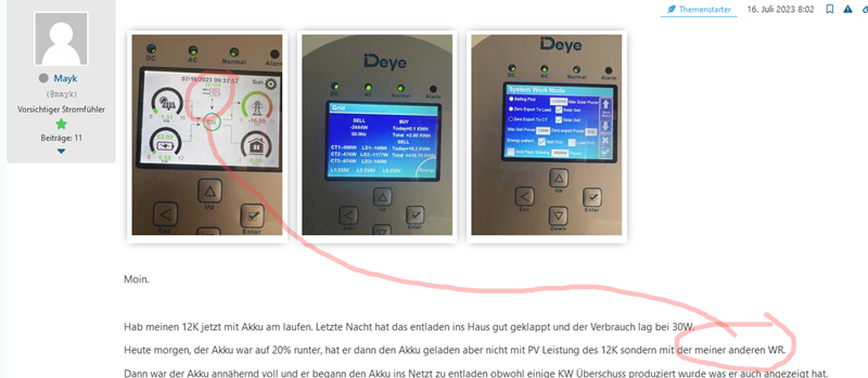

Linuxdep hat sofort gemerkt das da noch mehr WR am Haus sind. Man sieht ja auch schön das am Gen was kleines Arbeitet und am Grid was größeres wenn man sich das Bild was du so schön angemalt hast anschaut.
@Bennie: Dann bestimmt der Gen auf MI das er alles an Überschuss in den Akku packt was das Haus hergibt und wenn die Funktion aus ist nimmt er nur eigene PV Leistung?
Kann das gerade nicht testen da die Akkus voll sind. Falls das aber so ist wäre ein Hinweis in der Anleitung ganz nett und hätte meine Frage ohne Forum beantwortet.
