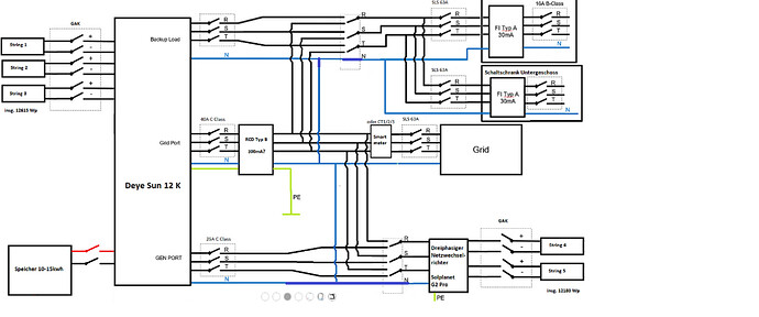

Im Benutzerhandbuch steht ja nur was von 63A Trennschalter. Daher wollte ich lieber noch mal fragen ob so wie ich das Plane auch was passt.

Nun hoffe ich ihr könnt mir sagen ob mein Schaltplan so in Ordnung ist.
Muss zwischen Deye und Solplanet noch ein RCD?

Der Solplanet kann max 12 bis 13 kW liefern, eine Verbindung mit 4 mm2 und Absicherung 20A oder 25A ist eine normale elektrische Absicherung.
Dein Hausanschlusskasten ist mit 63A abgesichert die Absicherung würde dann jemanden interessieren wenn Du mit den Deye die 43kW überlasten könntest, kannst Du aber nicht also uninteressant.
Wenn Der Deye volles Rohr einspeist und der Solplanet es auch gleichzeitig könnte (was er aktuelle nicht kann wegen Software Bug im Deye) dann könnten 25 kW ins Grid das wären dann 36A.
Hast Du alle Panels auf den 45° Dach nach Süden? dann wäre eine 10mm2 Verkabelung vom Deye zum Grid und eine 40A Sicherung technisch wohl sinnvoll.
Ein RCD zwischen Solplanet und Deye? Wenn es bei euch vorgeschrieben ist .... ja, um irgend ein Lebewesen zu schützen das durch einen Fehlerstrom gekillt werden könnte?
Welches? die Ratte die das Kabel annagt? da ist ja keine Steckdose dazuwischen für den Haarfön und die Badewanne.. also Unsinn und zwischen Deye und Grid gilt das gleiche, vorgeschrieben? dann ja ansonsten hat der Deye ein Zertifikat das er Fehlerströme selbst bemerkt.

Habe das Bild mal angepasst. Den RCD habe ich erstmal drin gelassen.
Wegen dem GEN Eingang muss ich mir jetzt sorgen machen oder doch anders Planen. Wenn das öfters vorkommt und dann Monate dauert bis es gelöst ist habe ich ja nur noch halbe Leistung

Das ist doch kein Aufwand ein Kabel vom Zählerschrank zum WR verlegen ein LS und ein Umschalter I – 0 – II installieren, vor allem wenn dein Vatter Elektriker ist.
Du willst denn Load-Ausgang nicht nutzen, wieso willst du dann den Solplanet WR an den Gen-Port anschließen? Das macht ja gar kein Sinn.

Den Solplanet an den GEN wollte ich damit dieser auch über den Deye den Speicher laden kann.
Wenn ich das richtig verstehe nach den Schaltplänen darf Load und Grid nicht zusammen kommen da er sonst beim Stromausfall trotzdem in Grid einspeist.
Da er beim Stromausfall in ms umschaltet würde man einen Stromausfall nicht mitbekommen. Nun will man aber bei einem Stromausfall nicht unbedingt die großen Geräte laufen lassen.

Mein komplettes Haus hängt am Load, im Winter schalte ich auf Netz (Grid) um. Als Umschalter muss nicht unbedingt ein Sontheimer sein, wenn du das TN Netz hast dann reicht es 3 Poliger Umschalter, ich habe welche für 10 Euro bei Ali gekauft.
Wenn du den Load nicht nutzen willst, kannst du dein Solplanet Netzparallel laufen lassen. Wenn du den Gen-Port als MI definierst, wird der Deye mit der Energie vom Solplanet den Speicher laden. Die Regelung, wenn MI aktiv ist momentan ist sehr bescheiden, sollte aber das Problem mit der FW 1145 behoben sein. Die FW 1145 für Deutschland ist noch nicht freigegeben, sollte in 2 bis 3 Wochen dann auch für Deutschland erhältlich sein.

Wenn Du den Solplanet an GEN anhängst produziert der noch im Inselmodus (aka Backout)
Um den Strom vom Solplanet in die Batterie zu laden muss er nicht am GEN hängen, es reicht wenn er am Grid hängt und sein Strom von den CT-Klemmen gemessen werden kann.

Ich habe dir schon zweimal geschrieben und auric auch, wenn du dein Solplane Netzparallel laufen last, kann der Deye trotz dem die Batterie mit der Energie vom Solplane laden.
Ein Wechselrichter an den Gen-Port von Deye anschließen macht nur ein Sinn, wenn deine Budde am Load hängt. Du willst es aber nicht.
Installiere ein I – 0 – II Umschalter, dann bist du flexibel, je nach Lust und Laune kannst du entweder den Gen-Port benutzen oder Netzparallel laufen lassen.

ich habe jetzt auf der schnelle deine erste Zeichnung geändert, nicht nach der Norm gezeichnet, aber denke ich verständlich was gemeint ist. Zwei Wechselrichter Netzparallel
deine zweite Zeichnung ist gut, wenn du TN Netz hast, würde ich N nicht über den Umschalter schalten, sondern fest verdrahten.
