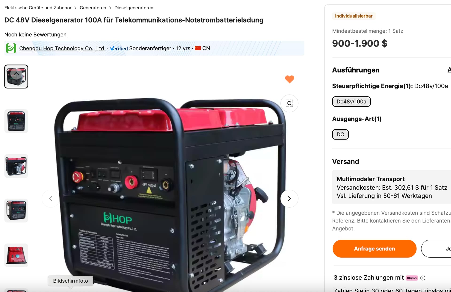

Hallo , ich empfehle da lieber einen Gleichstrom Batterie- Lade Generator ,denn das läuft harmonischer , leider sind diese in guter Qualität aber recht rahr
Das Mischen von AC Generator mit AC Inselwechselstrom ist zwar vom Prinzip ein netter Gedanke aber kann auch zur Disharmonie führen
Ist zwar kein Diesel aber zb sowas https://koenner-soehnen.com/generator-ks-48v-dc
Ja nach dem bewährten System KISS würde ich auch den Deye ganz normal installieren und als Fallback Lösung ein Aggregat das sich nur um die Spannung der Batterie kümmert.
Das Könner und Söhne wäre schon in Europa, solche Aggregate gibt es da wo das Könnern und Söhne herkommt auch mit Dieselmotor.
dieser hier ist auch noch ein Beispiel "Husky 3.0, 3.0kW DC diesel generator"

Der Australische Diesel ist geil, aber vermutlich nicht ganz günstig.

Oder so:
die Dinger gibt es auch mit einer zusätzlichen Wasserkühlung :upside_down_face: für die Hardcorebastler die da noch zusätzlich Energie rausholen wollen.
