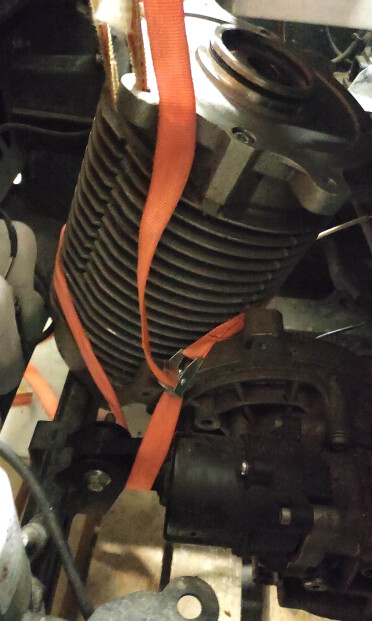

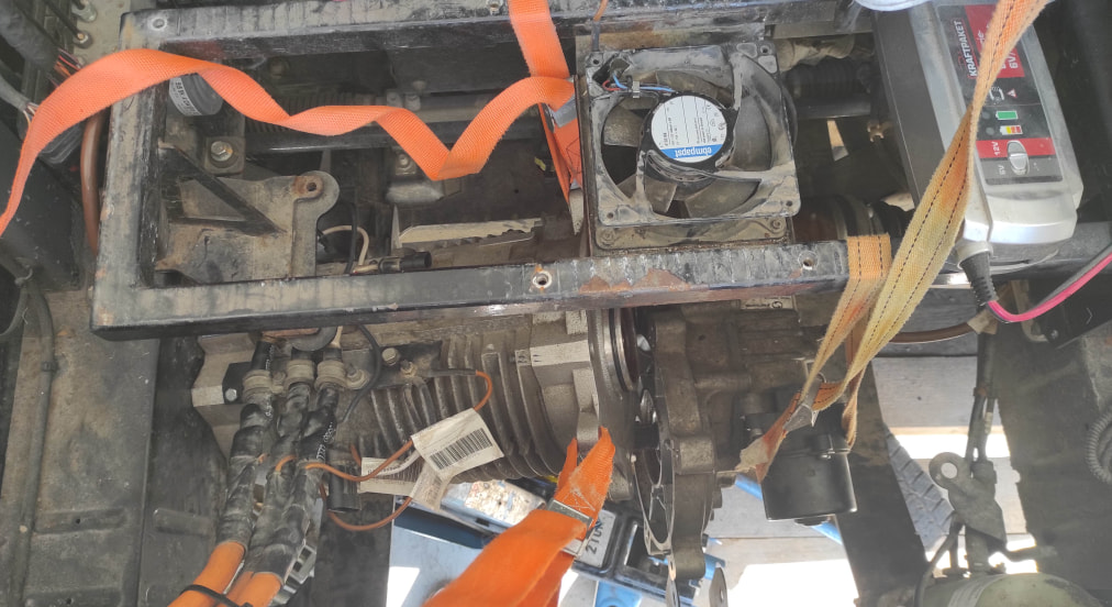

Nachdem sich der Motor nach Zerlegung als funktionsfähig ohne größere Auffälligkeiten erwiesen hat, war es an der Zeit, den mal wieder einzubauen. Ihn erst hochkant von unten in den Motorraum einzufädeln...
...und dann mühsam um 90 Grad zu drehen...
...und wieder ans Getriebe anzuflanschen, war im Nachhinein betrachtet vielleicht nicht die allereinfachste Lösung, aber egal, das Dingens ist jetzt wieder drinne.

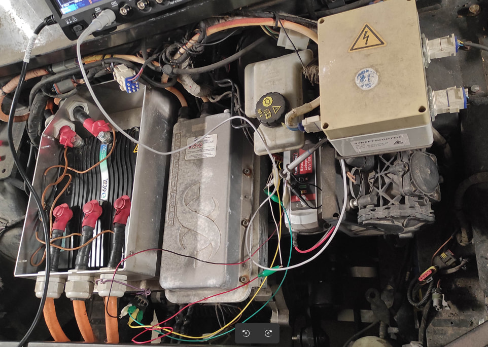

Dann habe ich den Curtis wieder eingebaut und mit einer haarsträubenden Konstruktion (das ist ein sogenannter "fliegender Aufbau :slight_smile: ) das Signal des Motor-Drehwinkelgebers im eingebauten Zustand abgegriffen. Es lebe die Krokoklemme...

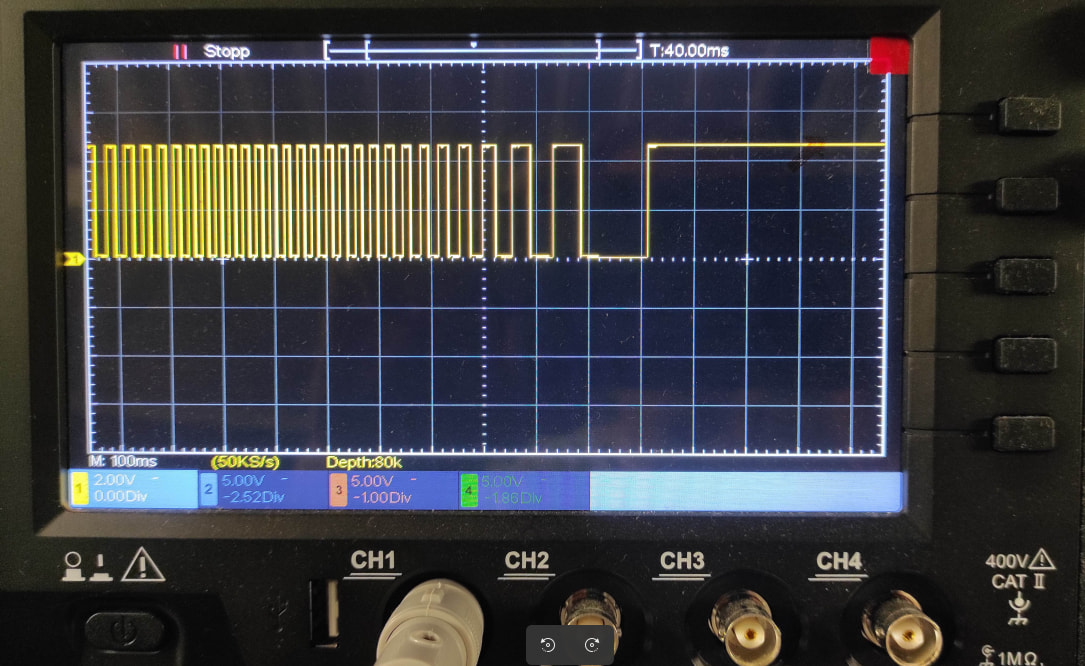

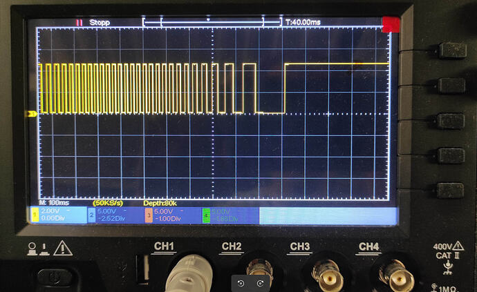

Dann habe ich ein Vorderrad angehoben, von Hand gedreht und bei eingeschalteter Zündung mal mit dem Oszi geguckt, was da so an Signalen kommt:
Und siehe da - @tageloehner hatte recht! Da sind wirklich interne Pull-Up Widerstände im Curtis am Werk. Das Oszi stand auf 2V/div, d.h. wir haben den logisch-High-Pegel bei etwa 4,5 V, also nahe an TTL-Pegeln.
Im Nachgang stellte sich übrigens heraus, dass das Curtis-Manual etwas von 2 kOhm-Pull-Up Widerständen gegen +4,5V schreibt, die sich in der Konfiguration enable'n lassen.
Fazit: Auch der Drehwinkelgeber des Motors funktioniert, wie er soll.

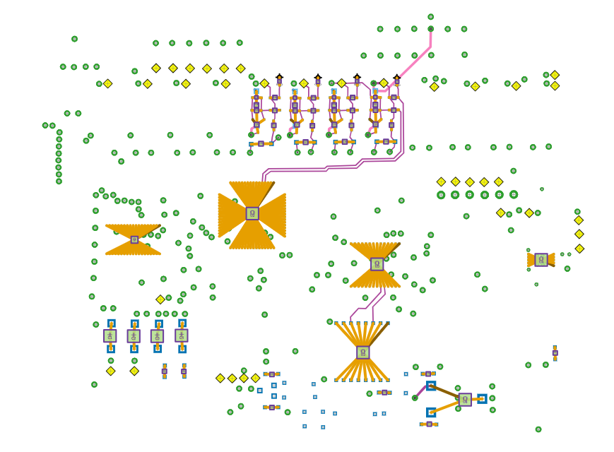

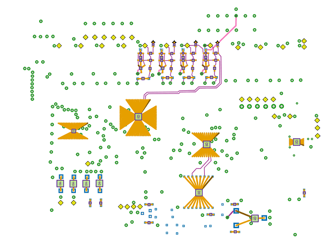

Ansonsten finde ich das Board aber gerade nicht interessant genug, um das Reverse-Engineering fortzusetzen. Das gefunde Foto kann ich hier leider aus Urheberrechtsgründen nicht posten, aber mein aktueller Stand sieht so aus:
Man kann ganz gut sehen, dass ich mit viel Motivation angefangen habe, finde ich :wink:
pcbtracer.com hat sich aber trotz einiger (Vibecoding?)-Macken bewährt und ich werde damit bald hoffentlich auch andere PCBs angehen können.
