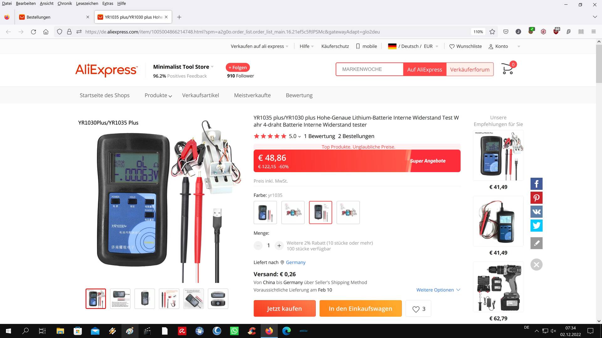

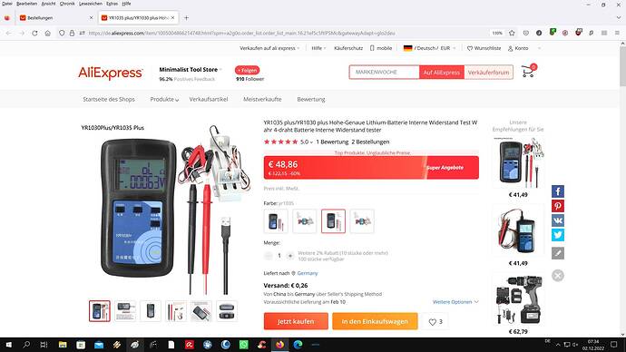

Dieses Messgerät habe ich schon vor ein paar Tagen geordert, es sollte in ca. 10 Tagen hier sein, dann kann ich schon mal den Innenwiderstand messen,
dann brauche ich nur noch das Coulometer. Hoffe es ist das richtige Teil?
