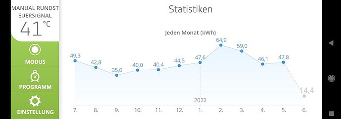

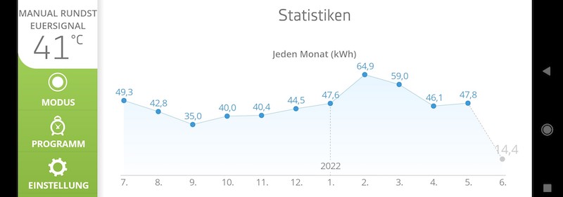

Nach dem ganze geschätze und gerechne hier mal echte und sauber gemessene Warmwasserzahlen direkt vom Boiler:
Macht also rund 550 kWh im Jahr an Strom für im Schnitt 1,5 Personen.
Das sind 366 kWh pro Person und Jahr.
Tschechischer Smartboiler mit 100 Liter und guter Isolierung im nur leicht geheizten ehemaligen Stall.
Keine Zirkulation und Boiler sitzt perfekt zwischen Bad und Küche, also sehr kurze Leitungen.
Zügiges Duschen und im Winter gelegentlich eine schöne warme Wanne.
Meist auf Mittags (viel Solar) mit 2h Heizen auf 43-45°C Wassertemperatur eingestellt.
Zum Baden kurzzeitig auf 63°C.
Wenn ich davon noch ca. die Hälfte durch Solarstrom abziehe, werde ich sicher kein Warmwasser in meine Gas/WP Heizung einbinden. Viel zu aufwändig und teuer.
Allerdings bin ich als Eisbader natürlich nicht repräsentativ.
