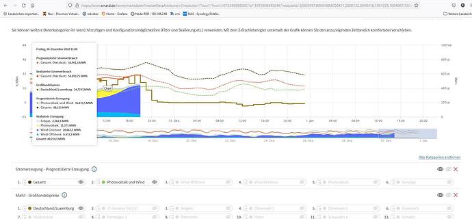

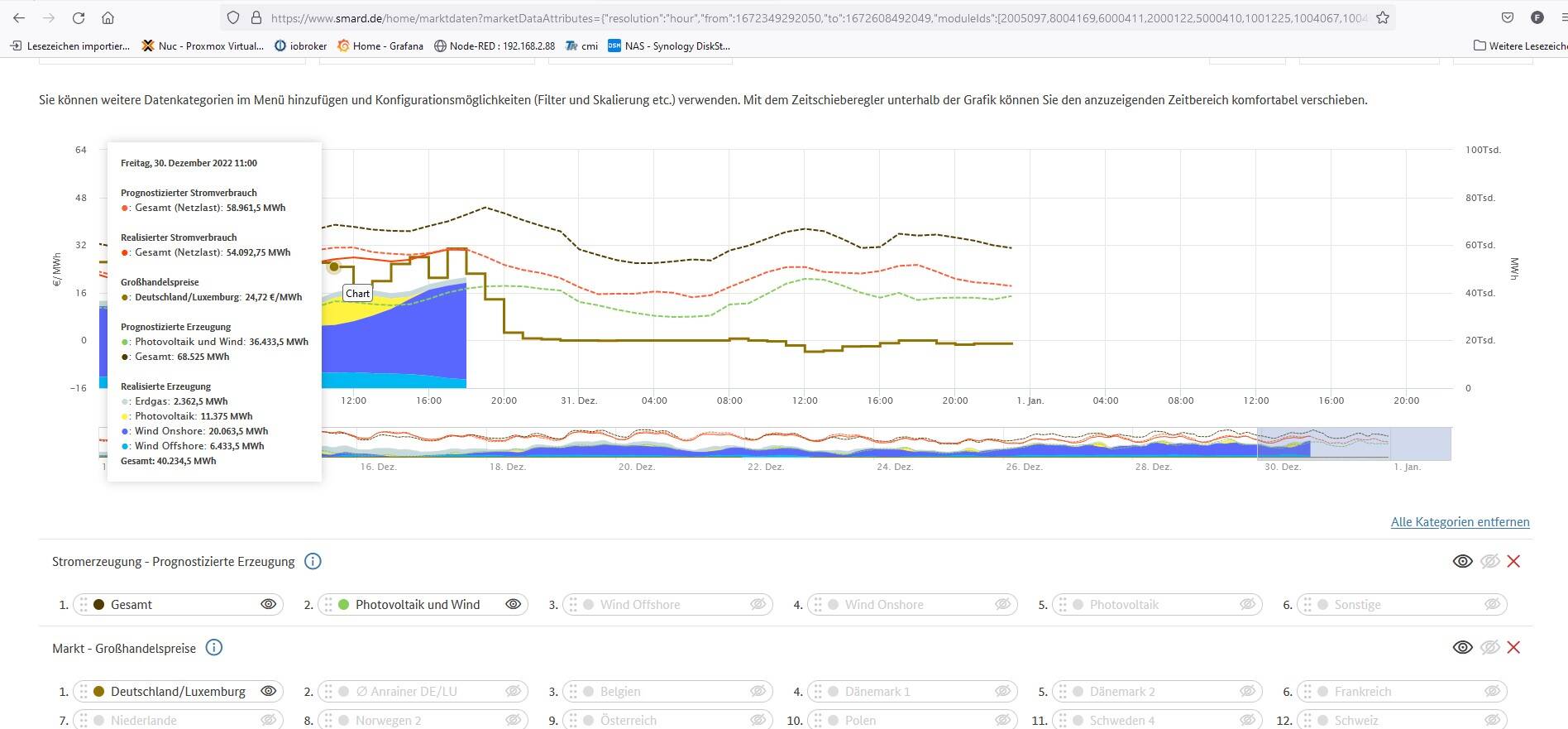

@hger
SMARD sagt vergelichbares, aber im 24h im voraus...
@donpepe23 Smard bekommt meines Wissens die Daten von der Epex.
https://www.epexspot.com/en/tradingproducts
Früher als bei Epex selber gibt es die Daten nirgends anders so weit ich weiß.
