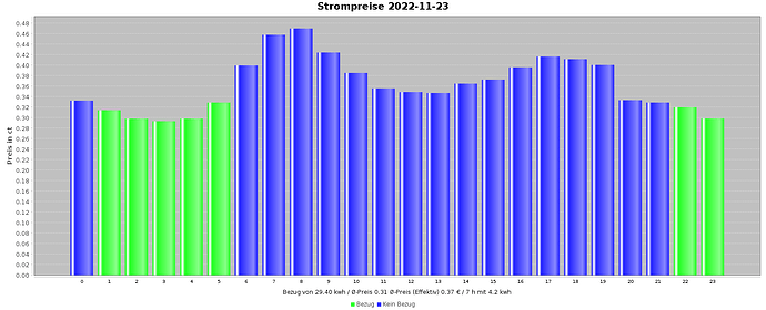

Meine Stadtwerke haben mir zum 01.01.2023 eine Strom-Preiserhöhung auf 45 ct/kwh angekündigt. Bei einem anderen Freund von 49,8 ct/kwh. Das ist Wahnsinn aber derzeit "in mode" bei allen Stromlieferanten. Leider.
Nun habe ich eine Idee um meine Stromkosten im Griff zu halten (wegen der Wärmepumpe). Da ich bereits maximal unterwegs bin (20 kwpeakPV, 56 kwh Akku, Wärmepumpe, ...) bleibt nur noch den Bereich des Stromeinkaufs zu perfektionieren. Und hier hilft die Firma "Tibber". Tibber bietet die Möglichkeit an den Strom direkt an der Börse zu kaufen - und das ganze Stundengenau bzw. zum Stundenpreis des Marktes. Hierzu wird am smarten Zähler ein
zusätzliches Auslesemodul ("Pulse") angebracht der den Stromzähler über die IR Schnittstelle ausliest und den Bezug entsprechend an Tibber weiterleitet der dann der neue Stromlieferant ist.
Dabei ist der "Hit": Die Börsenpreise werden ab 13:00 für den nächsten Tag festgelegt. D.h. man kennt im Voraus die Strompreise je Stunde !!!!
Mit anderen Worten: Habt Ihr große Verbraucher (eAuto) wisst Ihr wann ihr laden solltet. Die Wallbox "OpenWB" z.b. kann diese Strompreise abfragen und man kann der OpenWB das Laden zu einem passenden Preis vorgeben - cool!
Noch viel cooler ist nun mein Projekt:
Weil ich einen fetten Akku habe (56 kwh) frage ich ab 13:00 die Börsenpreise ab, berechne mir die Leistung, die ich Stundenweise am kommenden Tag benötige (also den Akku auflade aber nur bis zu dem Punkt in der mein PV-Ertrag noch rein passt) in den Zeitslots der günstigstes Preise für den kommenden Tag. Das sind die Stunden am kommenden Tag wo ich den Wechselrichter anweise meinen Akku aus dem Netz zu laden. Zum günstigsten Preis ohne das ich manuell eingreifen muss. Ich habe mir ein kleines Programm/script geschrieben, welches die GUI meines SMA-Akkuwechselrichters fernsteuert (Netzladebetrieb, Hausversorgungsbetrieb) einschaltbar macht.
Hier meine heutige Berechnung des 'Bezugs' aus dem Netz in meinen Akku zum 'besten' Preis. Einzigster kleiner Nachteil: Das ein/ausspeichern bedeuten ca. 20% Wandlungsverluste. Das sieht man in der u.g. Zahl "Effektiver Preis" - dies sind der Börsenpreis zzgl. 20% Aufwand...

Ja - deswegen setze ich den durchschnittlichen Preis der Stunden die ich beziehe auch mit * 120% an.
Ich habe mir ein Script geschrieben welches für mich funktioniert.... D.h. Abfrage bei Tibber-API der Strompreise ab 13:00 für den nächsten Tag und
das Steuern meines SunnyIsland indem ich dessen WEB-Oberfläche quasi fernsteuere (HTTP Get requests mit den entsprechenden Werten zur ein/ausschlatung der "optimierten eigenverbrauchsteuerung" und der "manuellen Erhaltungsladung start/stop" sowie des füllstandes des Akkus.
Keine Lösung für die Allgemeinheit .... aber wer es DIY machen will wirdmit so einem Weg sicher an Ziel kommen.
