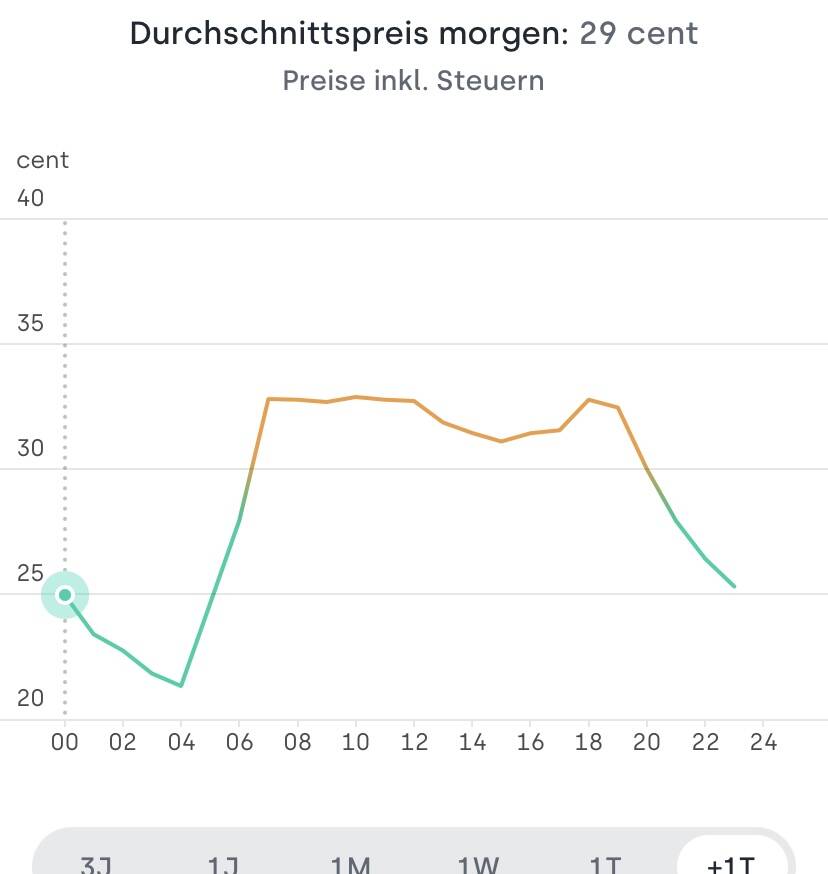

So als Beispiel für morgen: .... und ich werde dank meines Akkus immer unten den Durchschnitt landen... aber immer noch viel besser als bei meinen Stadtwerken...
Aber: Vor einer Woche haben wir auch Preise > 50 ct als min. gesehen .... und hier hilft die Strompreisbremse sollte der ganze Monat so aussehen.
