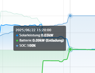

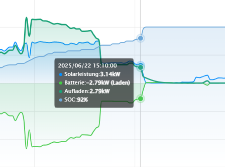

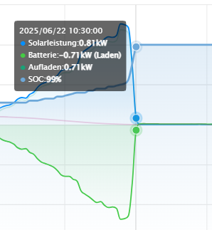

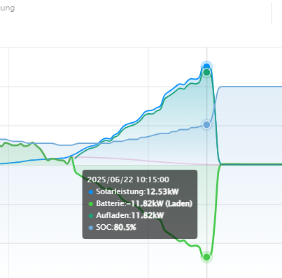

Moin im Zuge des "Brand" des DElong Akku haben wir auch andere Ding mal überprüft
So laden die Akkus brav auf 100% jedoch wenn man sich die Ladekurve anschaut ..
Springen die AKKUS in sehr kurzer Zeit von um 90% auf 100%.
oder hier

Kann das jemand bestätigen.
Habe es bei allen 10 kW Akkus die von Delong sind.
meine 6 9,6kW Rosen machen das nicht

du weisst dass der SOC ein Wert ist der mit viel Messen Rechnen und Raten ermittelt wird, da zählt das BMS die Elektronen die entladen werden, zählt die Elektronen die geladen werden misst die Spannung nebenbei und wenn dann einer der Software Trigger wie eine Zellspannung von 3.55V erreicht wird sagt das BMS
Jetzt ist 100 und Basta.
Wenn die Batterie dann ballanciert ist, dann ist alles in Butter, ob die Linie da von 80 auf 100 % springt... Who cares....
Der SOC wird auf 100% gesetzt, erreicht die erste Zelle das eingestellte Limit....
