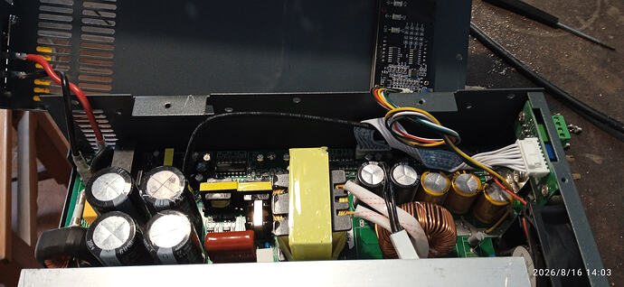

mein Lab-Ladegeraet funktioniert nimmer. optisch sehe ich nix. ausser: 1 kondensator (von 4) ist leicht anders verfaerbt. will versuchen, ob sein Ersetzen das Problem loest.

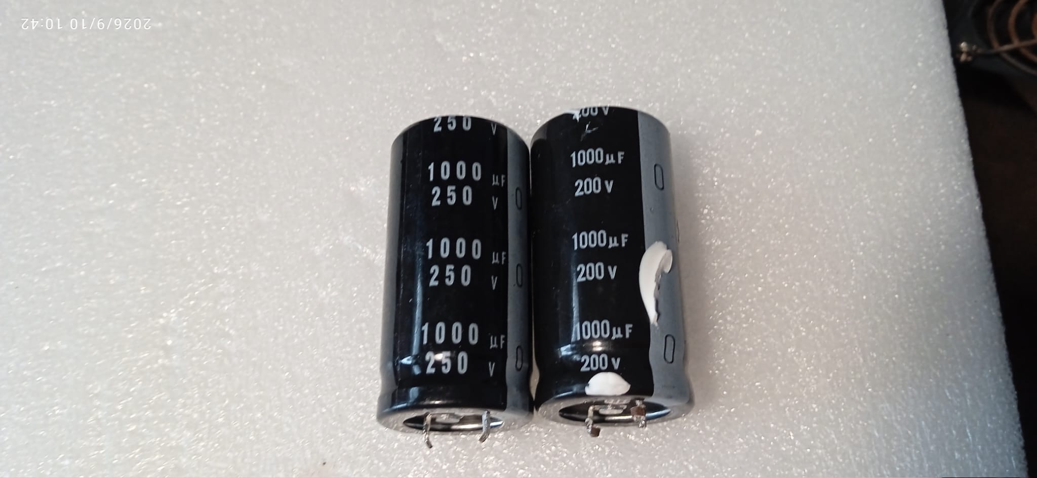

habe leider nicht den genau gleichen gefunden. ich meine gelesen zu haben, ein Ersatz muesse entweder gleich oder mehr V sowie Mikrofarad haben. das stimmte bei anderen Reps, aber dort musste ich nie einen aus einer Gruppe ersetzen, so wie jetzt. Frage: kann ich das Original (rechts) durch den neuen (links) ersetzen?
? passt doch
schaltung schon durchgemessen?
was passt? ich kann den 200V durch 250V ersetzen?

ja, statt 200 kann man 250V einsetzten. Wenn Elko´s aufplöppen, dann riecht und sieht man das. Auf deinen Foto´s sehe ich keine mir bekannten Indizien. Insbesondere scheint kein Deckel hoch gewölbt zu sein.
stimmt, leider kein gewoelbter Deckel oder andere klare Anzeichen. Einer ist verfaerbt, der Aludeckel glaenzt nimmer so wie die anderen 3 und hat einen Fleck, wie durch Ueberhitzung.
gute Nachricht, dass ich ihn mit '250V' ersetzen kann :+1:

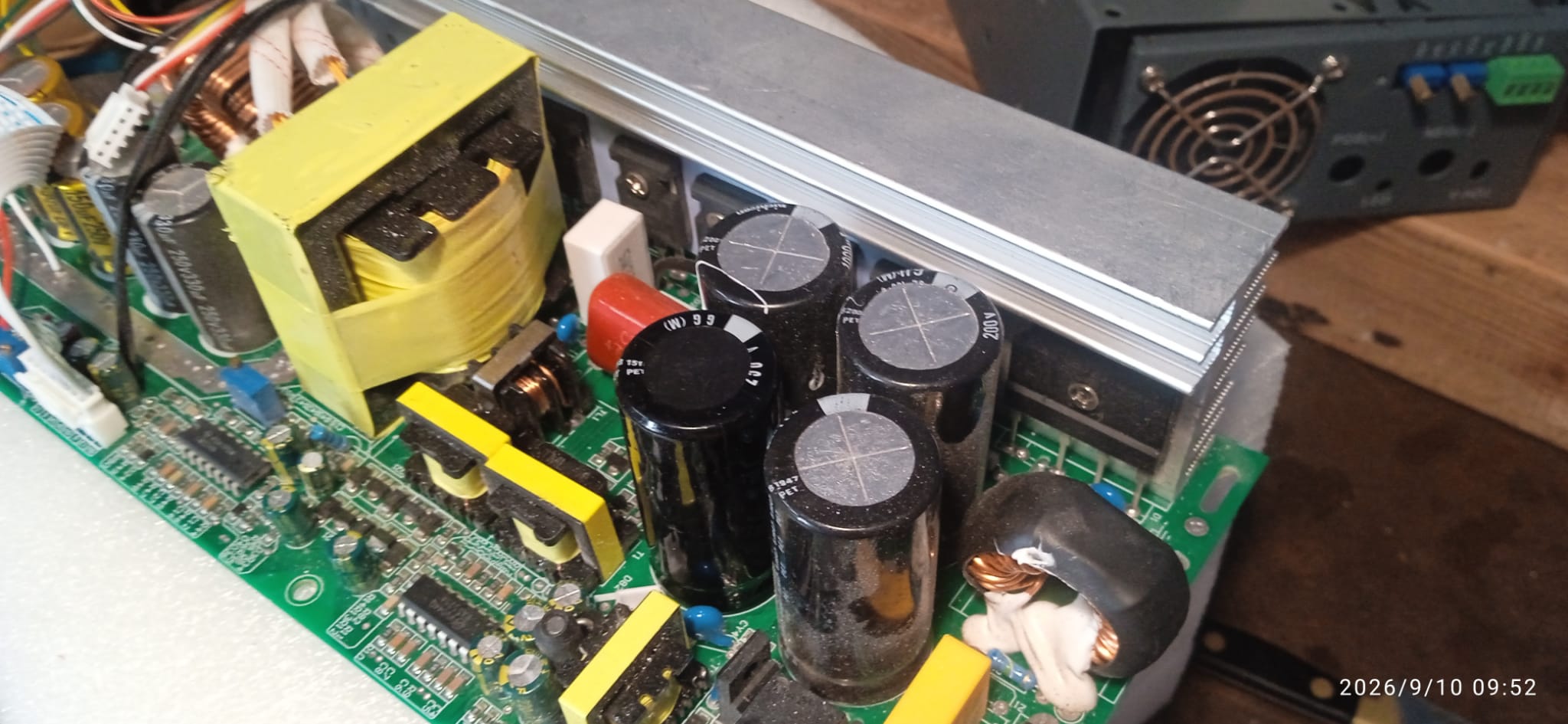

und die schlechte: daran wird es wahrscheinlich nicht liegen. Auf Bild 3 sehe ich ganz links eine Schmelzsicherung, scheinbar eingelötet. Wenn du ein Widerstandsmessgerät oder Durchgangsprüfer hast, dann teste, ob die durchgebrannt ist.
Schätzungsweise wird die Suche nach dem defekten Bauteil etwas aufwändiger. Durchgebrannte Halbleiter (auf der Kühlschiene) sind ebenfalls eine denkbare Ursache.

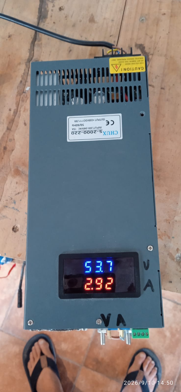

juhuuuu, es funktioniert wieder :partying_face: :partying_face:
also nach dem tausch des Kondensators.
geaeussert hatte es sich, dass zwar V angezeigt wurden, aber es flossen einfach keine Amps. es lud nicht mehr.
vielen Dank fuer eure Hilfe :+1:

mein Universallader fur all die verschiedenen e-bike Batterien
Wenn´s den einen Elko bereits zerrissen hat wird das einen Grund haben und die drei Weiteren könnten ihrem Ende bereits auch nahe sein. Da könnte man jetzt her gehen und pauschal alle tauschen oder auch sich die Mühe machen und alle auslöten und vermessen.
Sieht mir so aus als wenn die Elkos auf der Primärseite des Netzteils sitzen, also direkt nach dem Netzeingang, Gleichrichtung und dann die 324V DC für den Wandler glätten. Dazu scheint es mir so als wenn immer zwei Elkos in Serie geschaltet sind um die notwendige Spannungsfestigkeit zu gewährleisten. 400V Typen wären entweder zu teuer und/oder zu groß für das Gehäuse.
Auf dem alten Elko müsste eine Temperatur drauf stehen, irgenwas mit 85°C oder 105°C oder soetwas, kannst du das noch mal posten?
sowohl alter als auch neuer Elko bis 105*
je 2 parallel; wie kommst du auf 324V ? das Geraet erst 1 jahr alt, auch nicht viel gebraucht. 2-3x die Woche, ca 3std. darum hoffe ich der defekte war 1 Ausreisser. jedenfalls werde ich nicht vorsorglich wechseln, mehr Elkos liegen in der Schublade bereit und die originalen Ladegeraete auch :crossed_fingers:
230x1,4. Ich vermute auch, daß jeweils 2 ELKOs in Serie geschalten wurden. also 2s2p ergibt 400V Spannungsfestigkeit und 1000uF. SO haben die Chinesen das auch bei meinen VFDs gemacht. 4x400v 680uF 2s2p weil 3 phasig.
Da die Elkos auf der Primärseite sitzen liegen sie direkt an gleichgerichteter Netzspannung abzüglich der Uf des Gleichrichters was ich jetzt einfach mal vernachlässige. Die nominellen 230V 50Hz sind eine Wechselgröße bei der im allgemeinen Sprachgebrauch der Effektivwert angegeben wird. Der Sinus hat aber einen Amplitude (Spitzenwert) die Wurzel(2) mal höher ist als der Effektivwert. Also 230V x Wurzel(2) = 325V. Um diese Spannungsfestigkeit zu erhalten werden zwei Elkos nach dem Gleichrichter in Serie geschaltet, oder halt auch ein 400V Typ genommen - der aber wesentlich teurer und größer ist. Und um die erforderliche Gesamtkapazität zu erhalten gibt es eine zweite Elko-Gruppe die der ersten Gruppe parallel geschaltet ist, wie von Thomas schon erwähnt, also 2S2P.

Tipp: Ich würde alle 4 ersetzen. 200V mit 250V zu ersetzen ist nicht kritisch, die Kapazität stimmt ja sowieso.

250 statt 200V ist bei der Serienschaltung unempfindlicher gegen Unsymetrie.
