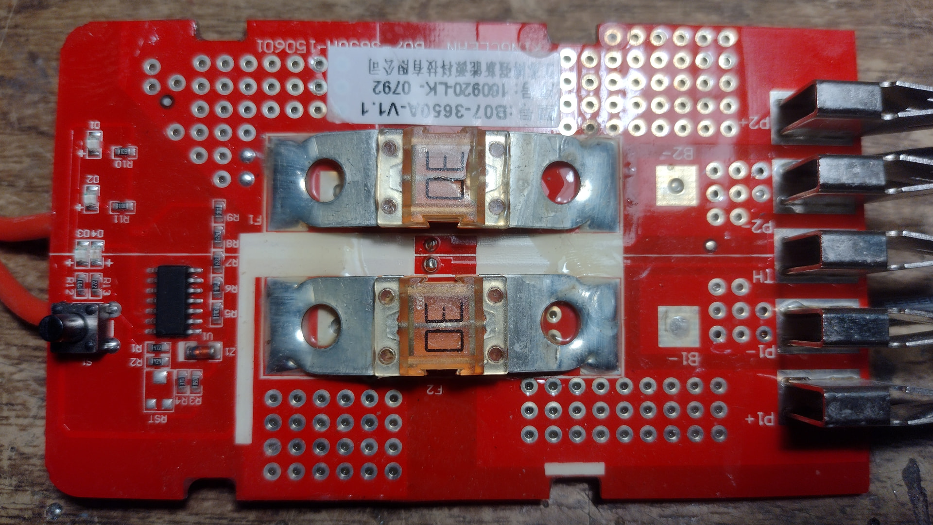

Das war ein Powerakku 40 V. 10s.
Die logik auf dem board ist nur die 3 LED links.
Auf der Unterseite ist nix
Da ist nix mit bms, und nix mit Balancierung.
>20 Jahre zurück, Balancer war noch weitgehend unbekannt. Und siehe da, es funktionierte solange es nur 2 und 3 S waren. Die Zellen waren ziemlich gut. Die hatten auch jede Menge Kobalt.
Probleme gab es mit Vielzellern gelegentlich
Ich betreibe noch immer 4 S LFP 18650 (chin. A123) ohne Balancer, nur Mittenspannung überwacht. Und die Zellen sind immer noch ausgeglichen.
Bei 1 s lebt man recht sorgenfrei bei bekannten Anwendungen Ladespannung, Unterspannungsabschaltung. Grenzstrom macht das System. Typisch Zahnbürsten.
Bei billigst Wekzeugen mit fix verbauten Akkus kann man ähnlich verfahren. Man verzichtet auf den Balancer und die zusätzliche Abschaltung im Stromkreis.
Dafür überwacht man die Mittenspannung, bei 16 S von mir aus noch 1/4 und 3/4.
Gerät irgendwann mal eine Zelle außer Trab wird abgeschaltet, Sicherung gesprengt.
Das hält recht sicher über die Garantie hinaus, danach ist das Glumpert eh fix und fertig :wink:
Die fixen chin. Balancer- BMS chips pro Zelle schreien bei Über und Unterspannung haben zwei Ausgänge die auf eine Sammelschiene laufen. Vor dort werden die zwei MOSFET abgeschaltet.
Noch nie gesehen.
