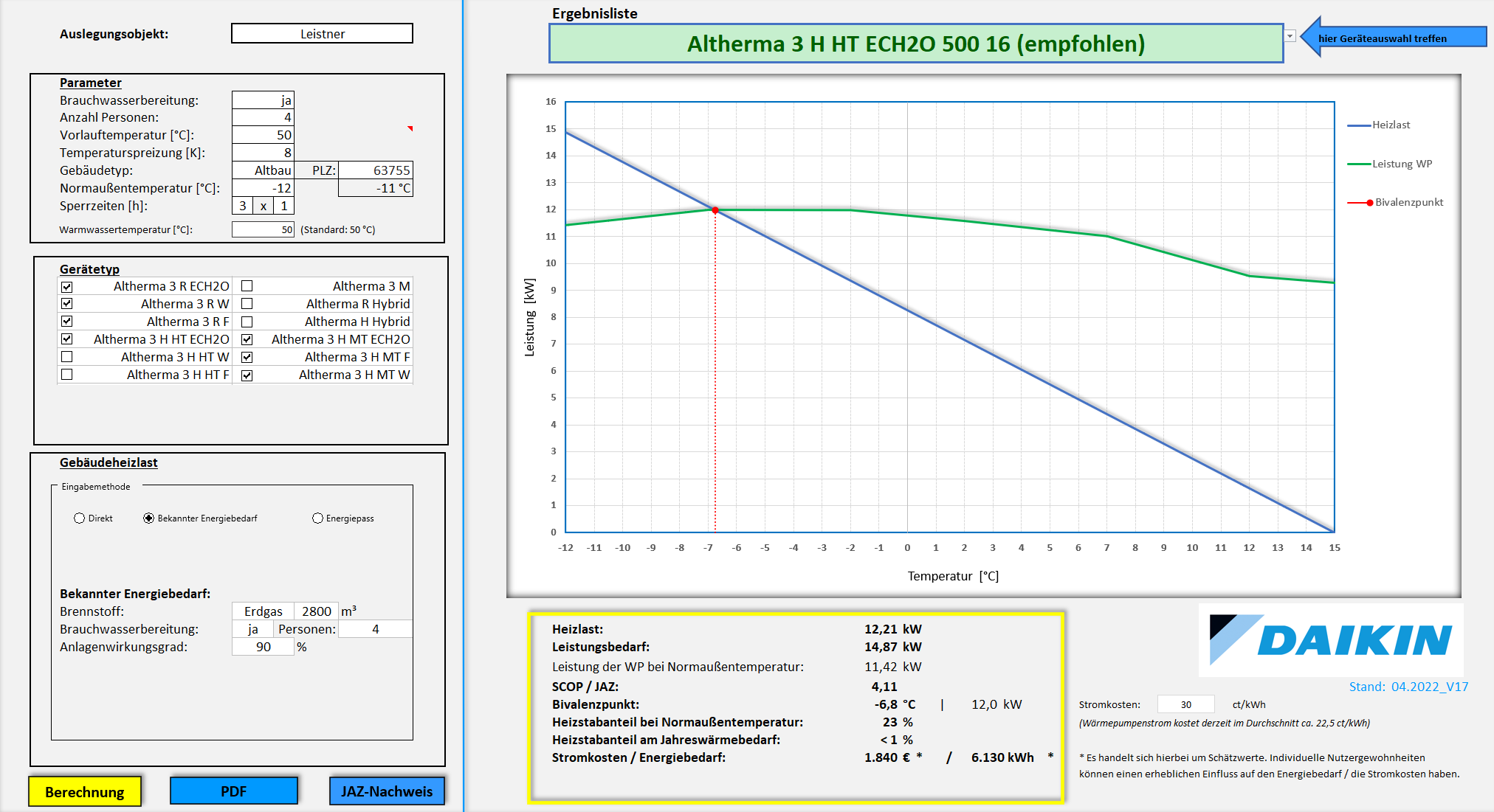

Die 15.500€ sind viel... Hol dir ein zweites Angebot !
Grob geschätzt bis du mit ner Luft Wasser WP nicht sehr weit weg!
Musst ja auch noch die Kosten für die Badheizung und Brauchwasser rechnen. Und im Winter Brauchwasser fast nur mit E Heitzstab ist so ne Sache ! Ich tendiere dann eher zu ner Brauchwasser WP.
Außerdem empfinde ich aus dem Bauch raus die Klimaanlagen als Knapp bemessen. Denke daran da hast du keinen Heitzstab der an kalten Tagen mit rein haut, wie bei der WP.
Wenn du willst gib mir mal deinen Gasverbrauch und den letzten Ausdruck vom Schornsteinfeger an der Gastherme. Ich hau das mal eben in die Software und sag dir was an Leistung raus kommt

Die Leistung würde mich schon interessieren, der Gasverbrauch lag letztes Jahr bei 28000kwh, das Messergebnisse ist im Anhang.

Ich hab mal ein paar annahmen als Bsp. getroffen. Kannst die vorgaben ja mal korrigieren. Das tool ist nicht das beste, aber es ist schnell und einfach. Für den ersten Schuss perfekt ^^
gebäude heizlast nach dem verbrauch der alten heizung?
hmmmm.
als grober erster wink evtl, aber danach sollte man wohl mal zu sehen was das gebaüde wirklich an heizlast hat.
dann auch gleich mal bissel spielen, was bei welche eventuellen dämmung das haus an dann noch notwendiger heizlast hat.
