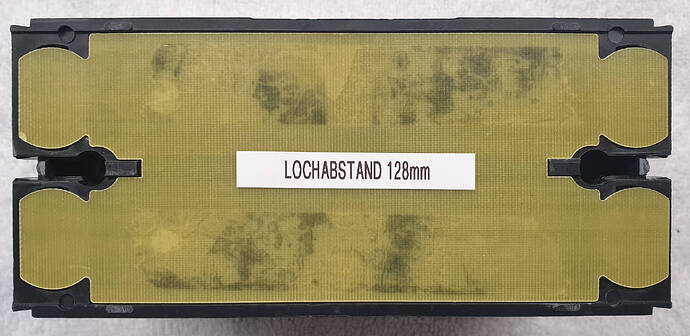

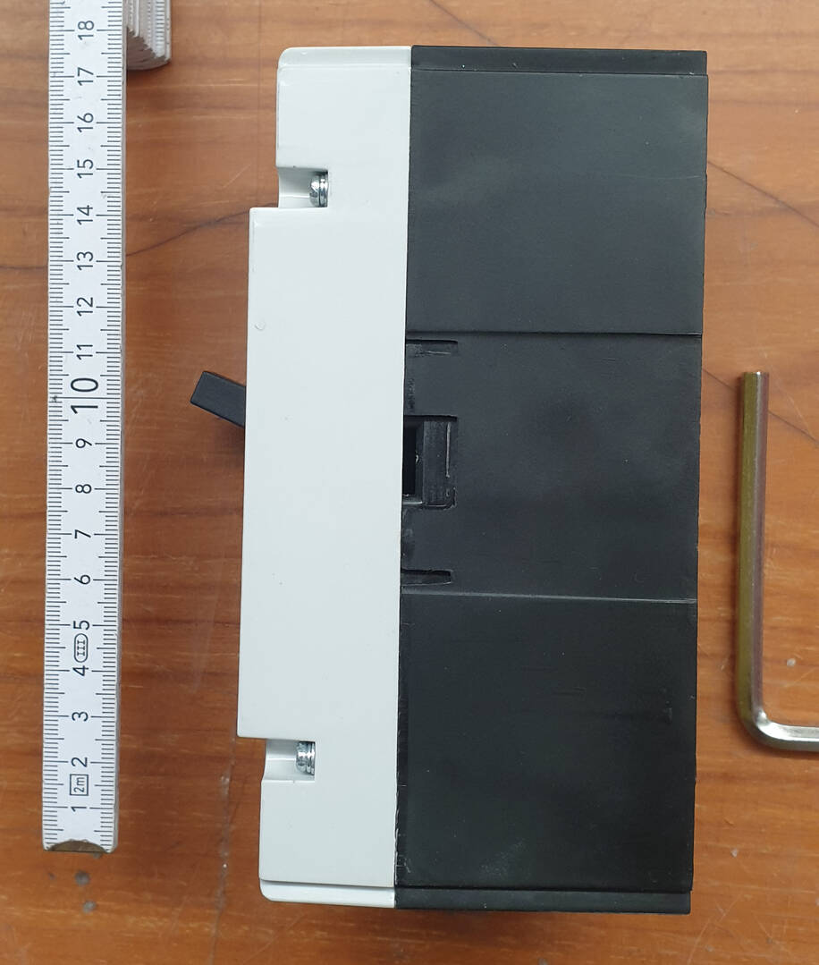

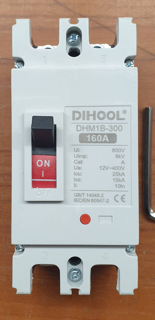

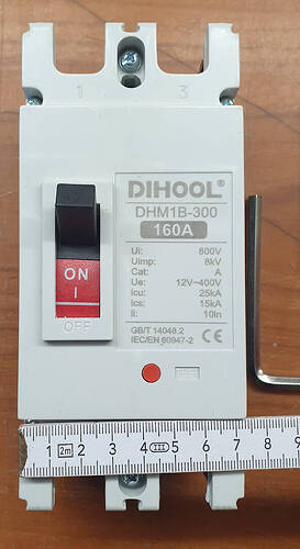

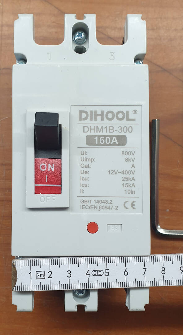

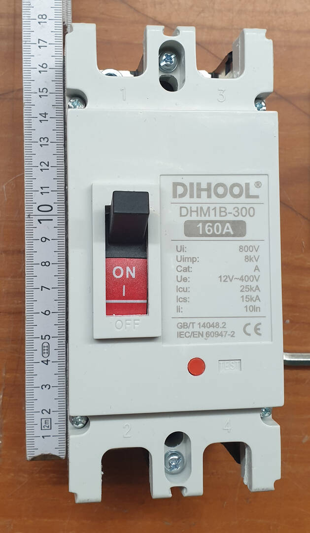

DC Trennschalter MCB 160A - Fotos, Maße und Innenleben
Danke für die Fotos. Wie ist deine Einschätzung von dem Ding? Ich hatte auch an so einen China Kracher gedacht, mit elektronischem Schalter.

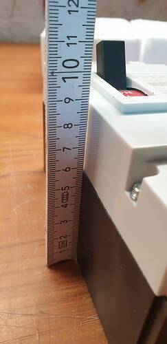

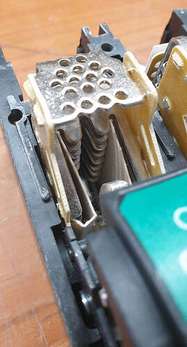

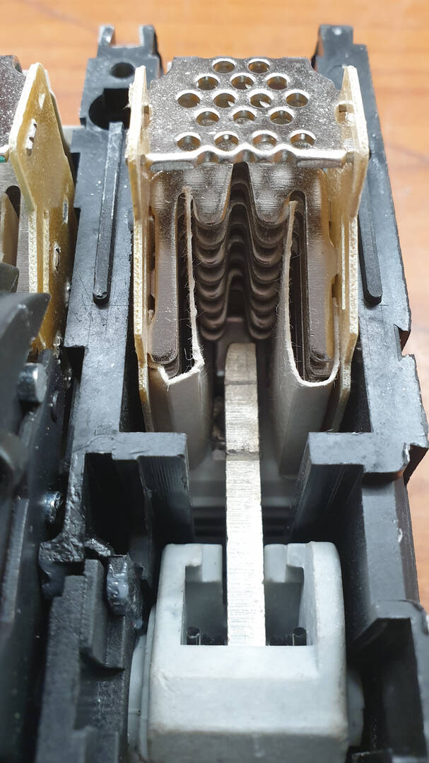

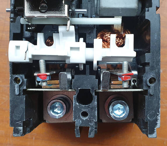

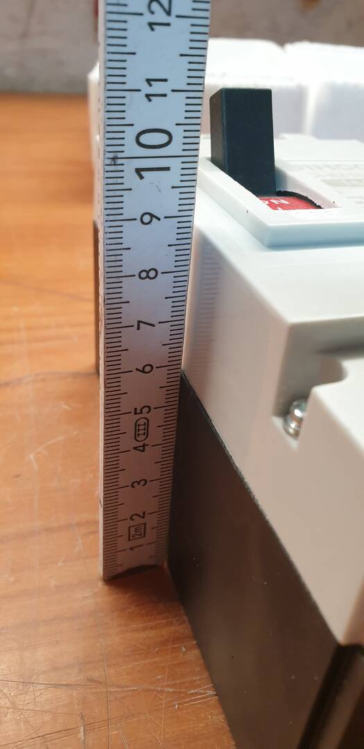

der Trennschalter ist solide gebaut. Es ist keine perfekt gefertigte Fein-
mechanik, aber die Funktion ist gegeben und technisch nachvollziehbar.
Das Gewicht messe ich nochmal. Es ist definitiv kein Leichtbau.
Schalten unter Last um ca. 60V/30A (1,8 kW) habe ich durchgeführt,
ohne Auffälligkeiten. Höhere Ströme habe ich im System nicht. Für meine
Zwecke perfekt geeignet: sichere zweipolige Trennung, auch unter Last
schaltbar.
Grüße,
rd_global

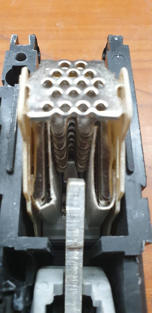

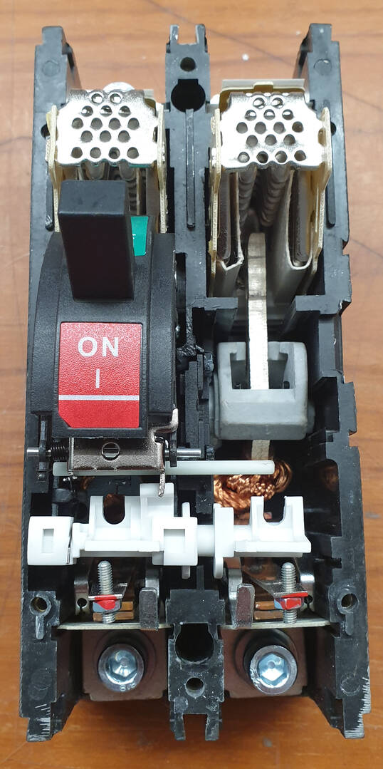

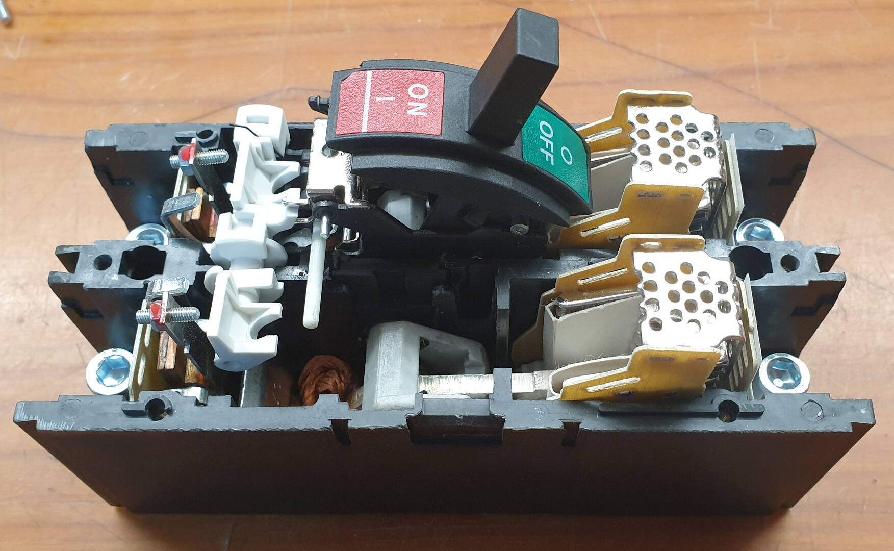

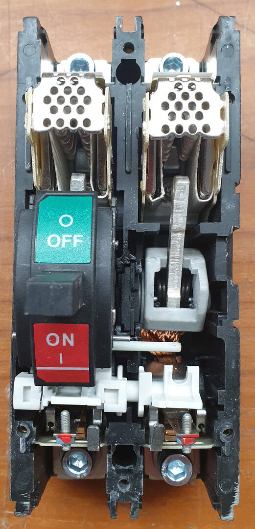

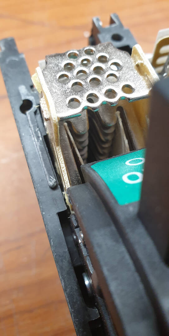

Servus,

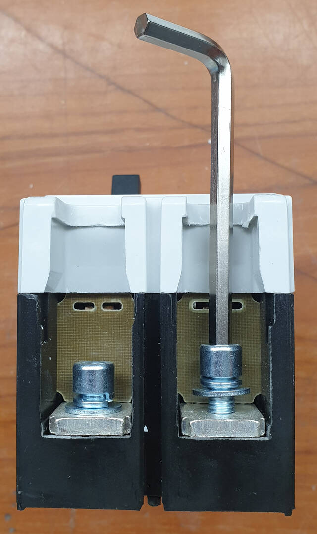

hab mir auch so einen Schalter geholt. Kann mir jemand erklären, warum hier Karton im inneren vom Schalter verbaut ist? Soll das irgendwie isolierend wirken?
Das ist Schiessbaumwolle gepresst! ?
Das es wie Karton aussieht, aber ein feuerfestes mineralisch gebundenes Fasermaterial sein könnte... würde da mehr Sinn machen.
