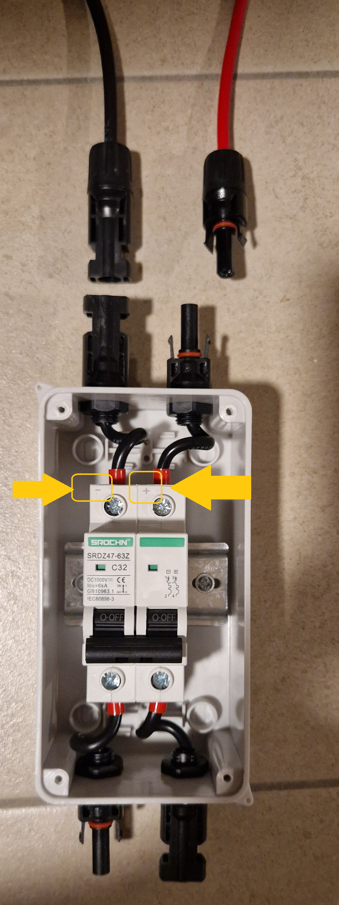

Ich habe hier einen DC LSS im Gehäuse bekommen und den spaßeshalber bzw. sicherheitshalber mal aufgemacht.
Bin mir nicht sicher, aber ich hab das Gefühl, die vom Hersteller verbauten Anschlüsse sind verkehr herum angeschlossen oder?
Vom Dach kommt ja von den PV Modulen das verlängerte + mit einem männlichen MC4 Stecker an (hier auch rot).
Das passt aber nicht auf den Anschluss, bei dem am LSS das + steht.
Würde man den einfach da anschließen, wo es passt, würde man den PV Plus auf Minus legen. Also genau verkehrt herum.
Oder sehe ich das falsch?

Der String ist die Quelle, der WR der Verbraucher.....
Wie verhält es sich mit der Stromrichtung, wäre der String der Verbraucher ?
Ohne Definition ist es schwierig, das zu beantworten.
Im Datenblatt zum LS "könnte" es aufgeschlüsselt zu finden sein.
Tatsächlich sorgt ein Magnetfeld in der Löschkammer um den Funken zu führen/reduzieren.
Dazu werden Dauermagnete verwendet.
Hier wird der LS als Schalter benutzt. Es ist nicht mit ernsthaftem Funken mangels Strom zu rechnen. Die Polung ist damit "egal".
Schätze, der Hersteller hat bisher andere Automaten verwendet, bei denen (wie auch z.B. bei den ABB) + auf der linken Seite war.
Dann kam ein neues Modell und sie haben ohne weitere Prüfung eben die neuen Automaten verbaut.
Und weil irgendwer die Bis mit Anschlüssen bestückt und irgendwer anderes die Automaten eibaut, haben sie eben einfach alles so weiter gemacht, wie bisher. Nur das eben jetzt (gefährlich) vertauschte Polung verbaut ist.
Oder täuscht sich mein Eindruck?
… und damit wird der Lichtbogen in der einen Richtung gelöscht und in der anderen nicht!
– fröhliches Feuerwerk! :sparkler:
Einige wenige Typen können den Lichtbogen in beiden Richtungen löschen, dieser hier wohl nicht.

Die Sicherungsfunktion von LSS braucht tatsächlich niemand, die Strings sind ja eigensicher und können gar nicht mehr liefern als typ. 10A. Die LSS fungieren meist als ‘Lasttrennschalter’ wobei sie dafür aber auch nicht unbedingt gebaut sind.
Das Problem scheint aber:
manche billigen China-LSS lösen u.U. sporadisch aus und erzeugen einen Lichtbogen, wenn falsch angeschlossen. Manche DAU betätigen die Schalter unter Last - was auch nicht optimal ist…
