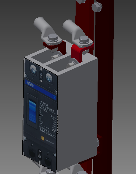

Ich habe mir da selbst was gebastelt (hier noch aus dem CAD):
Ich würde schmale Kabelschuhe für beengte Platzverhältnisse zumindest andenken.
Damit lande ich nach wenigen Sekunden bei Klauke
