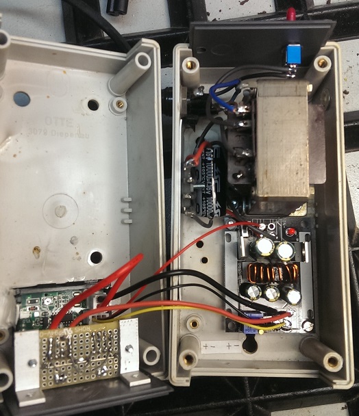

Ich habe es gerade nochmal an meinem USB-Ladegerät probiert.
Wenn ich den Netzstecker gezogen habe und schiebe 5V rein,
bekomme ich 4,3V am Ladekondensator.
Also minus dem Drop am Highside-FET.
So soll es sein. Weder Kurzschluss noch fängt der an zu Tackern.
Ich denke mal der UVLO* macht das. Du liegst wohl drüber.
*Unterspannungsabschaltung.

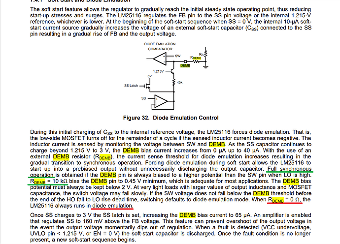

Hast Du da was über Pin 11 DEMB gemacht?
Da war ich noch nicht dran. Keine Erfahrung.

Eingangsspannung anlegen, kleine Last 5 mA parallel. Ausgangsspannung schwach belasten 100 mA.
Eingangsspannung und strom messen. Ausgangsstrom messen.
Labornetzteil anschließen, spannung ein paar mV kleiner als Ausgangsspannung. Nichts passiert.
Spannung in mV schritten erhohen.
Erst uebernimmt das LN den Ausgangsstrom, dann beginnt der eingangsstrom zu fallen. Und wird rückwärts. Dann steigt die Eingangsspannung..... Bei mir unbelastet bis ueber 70 V, Eingangskondensatoren zerschossen.
Wird die ausgangsspannung am LN zu hoch: Schnapp, Schutzschaltung greift. Kein boost mehr
Grübel. Eventuell machte das mein b&b auch als er Rauchzeichen von sich gab. 36 V max. war aber eh grenzwertig. Extra Schutzdiode hatte ich keine verbaut.
Ich habe die Ausgangsspannung schon auf 5,2V gestellt,
damit an der Last möglichst viel Spannung ankommt
und diese dann auch einen hohen Strom über USB abfordern kann.
Ich gehe nicht davon aus, dass meine USB Geräte die 5,2V
nicht überschreiten, eigentlich gar nicht rückwärts füttern
Leider müsste eine USB-Quelle immernoch den Ladekondensator aufladen.
Dass das IC 70V überlebt, ist ja mal nicht schlecht.
Du könntest natürlich auch, ich sage es mal ganz vereinfacht, über
eine Z-Diode von Eingang auf Pin 8 FB gehen. Dann hast Du Eingang
und Ausgang synchron unter Kontrolle.

Schau ich mir mal an. Im prinzip brauch ich den boost Effekt nicht. Zu schwach. Zu steile Kennlinie. Deswegen hab ichs abgestellt.
Am liebsten wäre mir ein hack, den 1200/1800 auf buck umzustellen - besser noch bidirektional. Glaub ich nicht, dass das geht.
Ich weiss nicht mehr, ob das IC noch heile war. Glaube nicht. Aber es hatte die Eingangskondensatoren mit Überspannung weggefetzt. Bei angeschlossenem lifepo. Das das bms das überlebt hat....
Hab lange gesucht, die Ursache zu verstehen. Lifepo voll, bms schaltet ab, blei nicht voll und wird von Morgensonne gaanz langsam über 12,8 hochgezogen.
