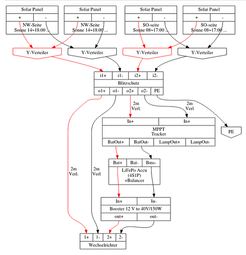

Ich möchte mich hier mal einklinken - habe hier einen DC-Akku-Bausatz gekauft:
Die "Bauanleitung" besteht auch einigen Youtube-Videos, die aber Lücken lassen.
Der Anschluss des MPPT Ladereglers für den Akku ist aber in keinem der Videos erklärt ... Rückfragen unter den Videos und beim Händler bleiben unbeantwortet...
Das ist ein Bausatz aus vier prismatischen Zellen mit knapp 300 Ah etwas schwachen Material für die Kompression, festen Blechstreifen für die Verbindung der Zellen
Balancer
40 A MPPT
1600 Watt DC/DC Boost Konverter voreingestellt auf 150 Watt

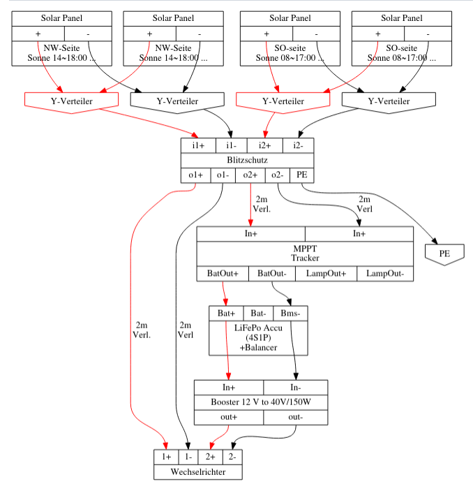

Die offene Frage
Verbindet man den 40 A MPPT über seinen "Verbraucher" Ausgang mit dem Boost Konverter?
Oder klemmt man den Konverter direkt an die Batterieklemmen des MPPT Laderegler?
Bisher wollte ich das so verkabeln (Incl 200 kA OVP-Einheit), bin mir aber nicht sicher:
Bei 150 W kann man mit ziemlicher Sicherheit den Lampen Output verwenden. Ergibt ja nur 15 A, hängt aber vom jeweilige MPPT ab welchen Strom er dort liefern kann. Siehe Datenblatt.
Sonst hängt man ein Relais oder MOSFET Stufe dran.
