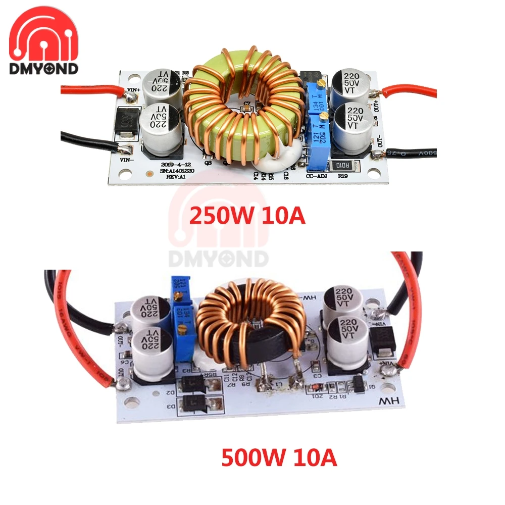

Ich verwende auch die 600 W auf Alu Lpl. Die kann man schön auf große Kühlkörper schrauben.
600 W?
Da muß mal ein bild her....
Ich denke, das ist nicht allegemeingültig. Da wird mal dieses und mal jenes draufgelötet, je nachdem was grad am Markt ist. Mein "1800W" läßt bei 28V/15A ab und an mal seinen Lüfter starten. Hab wohl einen guten erwischt.

Den 400er synchronen kenne ich auch nicht. Oder ist es der buck boost. Der ging bei mir in Feuer auf. Die haben leider auch die Begrenzung mit 36V durch den Controller.
Geht man auf hohe Spannung wird der Dioden Verlust eh immer geringer. Überlegung wäre natürlich einen MOS zu steuern.
Sorry ist der 500er den es auch schwächer gibt.
Habe die versucht zu verbessern, mehr u. dünnes Cu, anderer Kern, brachte nix merkbares. Löten drauf war fast ein Chaos.
Dafür ist die Wärmeableitung m. M. bestens.
Ps: Den gibt es doch auch als 600 W, optisch an der 2f Wicklung erkennbar, kann dafür nur mehr 10 A inp. der 500er max 15A. Was immer auch stimmen mag. Meine läuft abends mit 15 A, war schon höher.
Generell glühen oft die Elkos.
