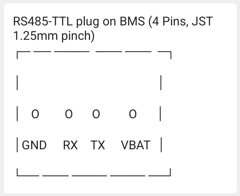

    Ich bin inzwischen ziemlich genervt von der Verbindung zum JK BMS.
    Drei RS485 Adapter von JK sind inzwischen "abgeraucht" und das ist nur passiert nach Kalt oder sogar Warmstart des Raspberry. Das nervt. Obwohl es wochenlang wunderbar funktioniert hat. ICh wollte nun keine RS485 Adapter vom JK mehr kaufen. Habe nun TTL ausprobiert. Bekomme es leider nicht ans laufen. CP2102 wird erkannt. Aber Serialbattery zeigt einfach keine Daten. Naja. Geht ja auch ohne. Aber nervt mich schon etwas.
    könntest DU mal die SPannung an RX / TX messen?
    Bei mir liegen hier ca. 22V an - habe dann erst mal darauf verzichtet einen UART-USB-Konverter anzustecken...

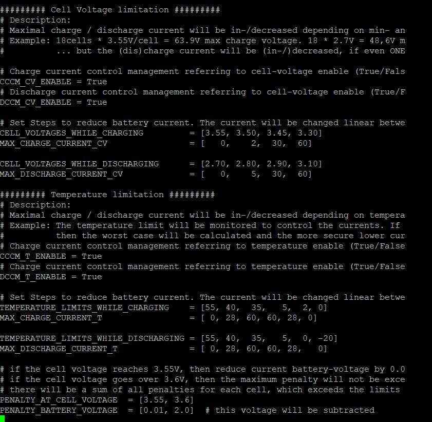

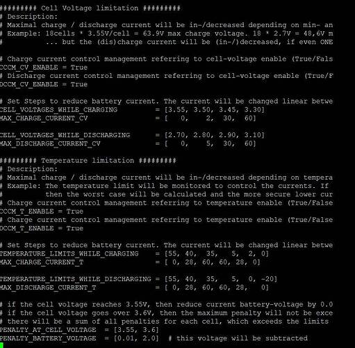

    Hallo Leute,
    ich hab ein kleines Anpassungsproblem beim Treiber. Ich habe schon gelesen, dass er auf 60 A Ladespannung voreingestellt ist. Mein Daly kann 200 A laden und entladen.
    Die Einstellung dafür habe ich auch schon über Putty vorgenommen.
    Nur im Bereich Temperaturabhängiges Laden bin ich mir nich sicher, welche Werte ich eintragen kann.
    könnt ihr mir da weiterhelfen?
    Daten zu meinem Akku 16x EVE 280Ah Grade A Lifepo4, EVE LF280K.
    Besten Dank schon mal!

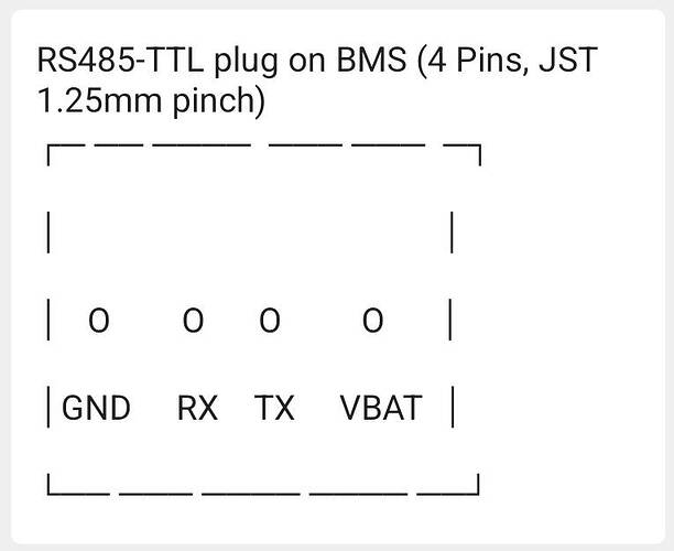

    @simsondude Braucht man für die RS485 Verbindung von einem Raspi zu dem JK BMS wirklich den JK Adapter oder kann man den USB to RS485 Bidirectional Converter direkt am JK BMS Anschließen? Ich verstehe die Sinnhaftigkeit des doppelkonvertierens nicht... :wink:
    Wenn ich die schematische Darstellung des GPS Ports am JKBms die ich vom Hankzor Shop erhalten habe richtig deute, dann ist Pin 1-3 für RS485 zuständig und an dem Pin 4 liegt die Batteriespannung an. Den sollte man also mit gar nichts verbinden. :wink:
    @patrick_bs Schon mal versucht den Raspi nach der Installation einfach neu zu starten? Das sollte normalerweise helfen.
    @cyborgxxl ich glaube das war es. Da war ich mal wieder etwas zu eifrig bei der Sache. Jetzt muss nur noch der jk Adapter ankommen. Den Waveshare rs485 Adapter habe ich schon. Danke
    @cyborgxxl
    TTL-Schnittstelle
    Die geräteinterne Vorstufe asynchchroner serieller Schnittstellen wie z.B. RS232, RS422, RS485, 20mA und LWL sind TTL-Signale, die vom steuernden Chip (UART, Prozessor o. ä.) zur Verfügung gestellt werden.
    Das bedeutet das jk BMS gibt erstmal nur TTL Signale aus die noch gewandelt werden müssen. Es gibt auch module die direkt von TTL auf USB Wandel. Dann brauchst du den von jk nicht
