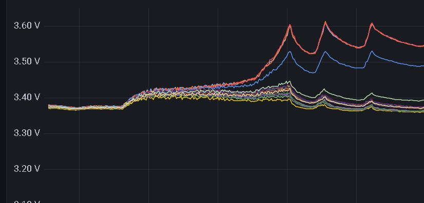

  • minimale/maximale Zellspannung wird offensichtlich durch Gesamtspannung/Zellanzahl überwacht, wenn also eine Zelle nach unten/oben wegläuft wird das erst durch das BMS abgefangen
  • und hiermit meinte ich folgende Situation:
    dort sind mir 3 Zellen abgehauen und dann hat das BMS natürlich irgendwann interveniert, das BMS bzw. DCVV über den dbus-serialbattery Treiber hätte das allerdings erkennen können und den Ladestrom auf ~5A reduzieren können, sodass der Balancer eine Chance hat bzw. allgemein die Zellen nicht so schnell abhauen :think:

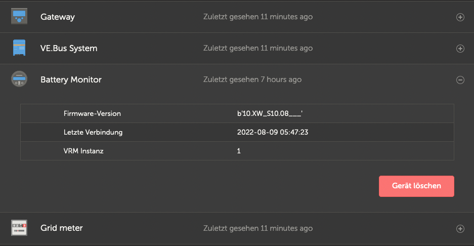

    Hey,
    bin gerade auch am verzweifeln.
    Meine Anlage:
    Multiplus 2 5000
    Victron GX
    JK BMS 150A mit 2a Balancer, Display und GPS Anschluss
    Ich habe vor 2 Tagen die Anlage in Betrieb genommen. Hierzu den 485 Dongle am JK angesteckt und per USB Adapter (Tipp vom Video Meine Energiewende) am GX.
    Nachdem ich das Script am GX installiert hatte, neustart. Funktionierte nicht. Also TX und RX getauscht. Neustart und schon wurde das JK BMS in der Victron Remote Console erkannt.
    Die Geschichte lief jetzt zwei Tage ohne Probleme. Als ich heute früh auf die Remote Console schaute (am Anfang schaut man ja noch öfters :slight_smile: ) war das JK BMS verschwunden.
    Es wird mir ein BMS angezeigt, Sinowealth, welches aber als nicht angeschlossen angezeigt wird. Was habe ich bisher gemacht. USB ausstecken und wieder einstecken, die Drähte nochmal getauscht und zurück,
    BMS neu gestaret, das Script auf dem GX erneut installiert. Jedes mal natürlich das GX neu gestartet
    Die Configs geben folgendes aus:

    Wie ihr im Bild sehen könnt, ist der Kontakt zum JK BMS in der Nacht (gegen 05.00 Uhr) abgebrochen.
    Bin inzwischen mit meinem Latein am Ende.
    Kann es sein, das der USB Adapter, 485er Wandler oder die Schnittstelle im JK BMS kaputt gegangen ist.
    Das ließe sich sicherlich einbauen, mach doch Mal ein Feature Request auf. Wenn man bei bestimmten Ladestand umschalten bzw. reduzieren kann, geht das auch bei Zellendrift wenn man es in den Treiber implementiert.
