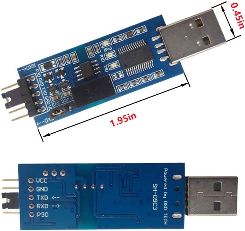

Falls es jemanden interessiert... Ich habe mir nun bei Amazon einen "DSD TECH SH-U09C3 Isolierter USB zu TTL Adapter mit FTDI FT232RL IC" (kostet ca. 10,- bis 15,-) Adapter organisiert und diesen direkt mit meinem JK-BMS verbunden. Dieser Adapter funktioniert wunderbar mit dem Victron Venus OS und ist augenscheinlich wirklich isoliert.

Leider habe ich genau mit diesem Adapter Probleme. Die Daten kommen anscheinend an, allerdings bricht die Verbindung permanent weg, sodass das Gerät aus der Geräteliste verschwindet.

@woar Spannend.... Vielleicht hat das etwas mit der Firmware Version des JK BMS zu tun... Wie lange ist die Leitung vom Adapter zum BMS? Ich habe hierfür ein geschirmtes USB Kabel missbräuchlich verwendet.
Ich habe diesen Adapter nun schon einige Tage in Verwendung und bis jetzt keinen einzigen Ausfall beobachten können. Ich verwende übrigens das Venus OS v2.92 mit dem Serial Batterie Treiber v0.14.3.
Nachtrag vom 25.01.2023: Bei mir funktioniert der Adapter bereits seit über einem Monat ohne Ausfälle oder Probleme.
@cyborgxxl: Ich habe auch den gleichen Adapter und wollte nur fragen ob du noch ein Bild von der Pinbelegung BMS zum DSD TECH hast? Nur zur Dokumentation und damit ich es richtig mache...
Danke und Gruß, Mirko
@moerko Leider ist bei mir alles in einer Akku-Kiste verbaut und ich komme nicht mehr so einfach an das BMS ran. Die Anschluss-Belegung findest Du aber hier: GitHub - syssi/esphome-jk-bms: ESPHome component to monitor and control a Jikong Battery Management System (JK-BMS) via UART-TTL or BLE
Pass auf, dass du beim BMS kein Kabel am "VBAT" Pin anschließt. Da liegt die Batteriespannung an!
Viel falsch machen kannst Du aber nicht. Es gibt auf beiden Seiten ein GDN, RX und TX. Die musst du miteinander verbinden. Wobei du RX u. TX miteinander vertauschen musst, soweit ich mich erinnern kann. Also RX am BMS auf TX am Adapter und TX am BMS auf RX am Adapter. Da kann aber nicht viel passieren wenn du die Zwei miteinander vertauscht. Es funktioniert dann halt einfach nicht wenn du RX mit RX verbindest und TX mit TX. :wink:

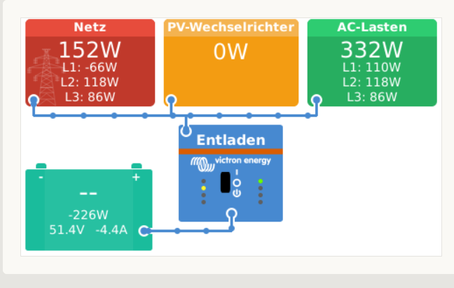

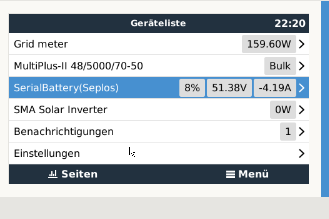

Bei mir ist hier die % Anzeige verschwunden.
Hier ist sie noch da.
Wie bekomme ich die wieder nach vorne?
Ist schon seit 80% verschwunden.
Neustart schon gemacht.
Lösung: Neuinstallation
