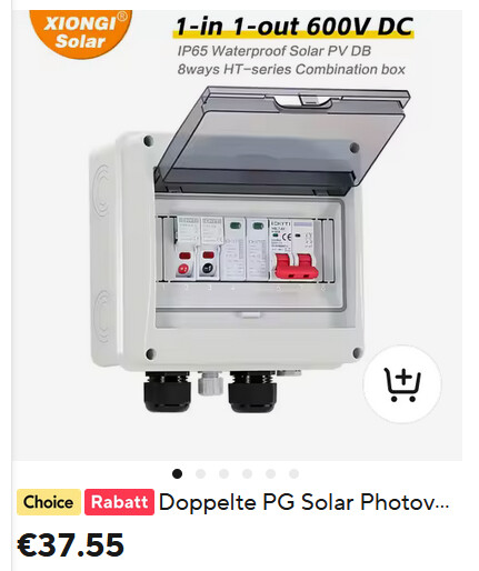

Mit String würde ich nicht anfangen, weil man dann wieder gefährliche Spannungen hat. Das zieht dann auch weitere Sachen nach sich, wie verpflichtende Erdung der Modulrahmen und diverser anderer Sachen. Auch schränkt man sich komplett ein, weil man dann alle BKW-Wechselrichter nicht mehr nehmen kann. Auch keine BKW-Speichersysteme mehr.
Mim 450V Laderegler z.B. Victron gehts leicht. Staberder und sowas hier an die Panels
