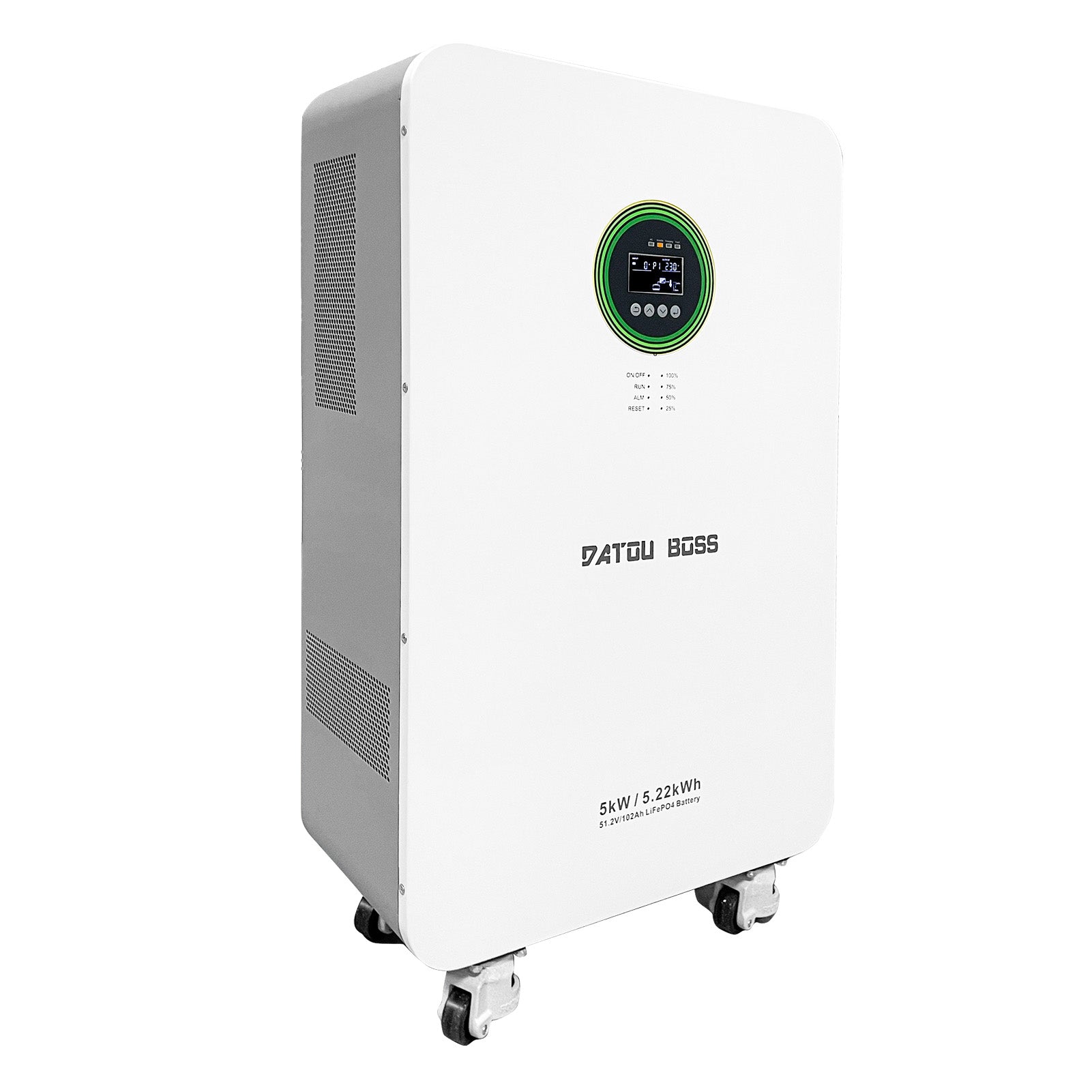

Datouboss Hybrid WR mit Batterie
Kennt die jemand, Erfahrungen ?
Könnte man anstatt einer Marstek Venus E kaufen und bei Erweiterungsplänen dann den WR nutzen.
Und da portabel nicht anmeldepflichtig ?
Nicht portabel aber 57kg? Fraglich.
der hat doch Rollen drunter :grinning_face:
Und Markstamm definiert nicht was ortsfest oder portabel ist, soviel ich weiss.
Das wäre doch ne nette Lösung für viele Probleme.

Ist natürlich irgendwo Haarspalterei meinerseits, aber wenn der Netzbetreiber vorbeikommt (und anmelden zum besuch muss er sich ja), kann man das Ding wegrollen oder so wie bei mir auf ein Flurstück ohne Netzanschluss rollen.
Es gibt dieses Teil auch in grösser. Das Display als auch Menue sieht sehr nach Deye aus.
Aber die Stromanschlüsse für PV und Netz wecken Zweifel in mir.
Das ist hier was Anderes. Du hast ja nicht nur einen Batteriespeicher, sondern einen Batteriespeicher mit inkludiertem Wechselrichter. Du pochst dann auf die Bezeichnung “ortsfest” und “Batteriespeicher”. Ein Netzbetreiber auf den eingebauten Wechselrichter….
Wenn er davon wüsste. Wie geschrieben, wenn du den nicht ans Hausnetz anschließt kein Problem. Solltest du aber den vorhandenen 230V EINGANG nutzen wirds nicht mehr plausibel als Insel durchsetzbar.

Es ist zugegeben unklar, was für ein WR im Speicher verbaut ist. Ich gehe einfach mal von einem Insel WR aus. Es mag auch anders sein, die Seite gibt keine klare Auskunft.
Hier ist das Handbuch.
Einspeisung ist nicht vorgesehen. Das ist einfach ne riesen USV.
Wäre schön, wenn jemand Erfahrung mit dem Teil hätte.
DT-JC-5052-EU.pdf (5,4 MB)
