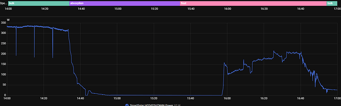

Hier auch nochmal graphisch wie der "normale" Ladevorgang ablaufen sollte:
Man sieht wie beim Wechsel auf Absorption um 14:33 Uhr die Leistung schnell abfällt, aber trotzdem etwas braucht bis es wieder auf 0 geht.
Kannst du da mehr Daten liefern?
