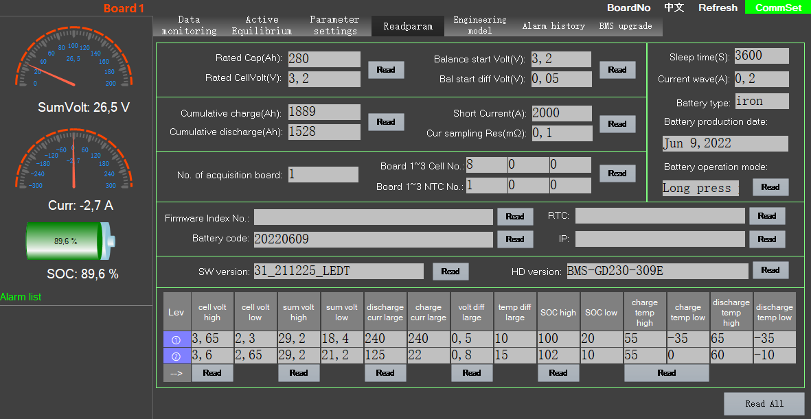

Hat von euch jemand eine Idee, wie man zu einem passenden Firmwareupdate kommt? Hier meine Konfigseite:
Meine Firmware ist aktuell (ich glaube Auslieferungszustand): 31_211225_LEDT
Hab meinen Strommesspegel bereits auf 0,2A gestellt und er misst jetzt auch geringere Ströme.
