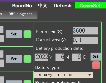

Ah siehe da:
2.5A --> Vogel
Soll ich das mal auf 0.1 stellen? ... ha geht eh nicht, bei 0.2 is Schluss
Mal schaun, ob der SOC jetzt besser läuft.
Werds mit Shunt gleich stellen, sobald ich den Akku mal auf 100% bekommen habe (27,8V) aktuell regnets dauernd ... ARGH
Bin schon gespannt, ob das hilft.

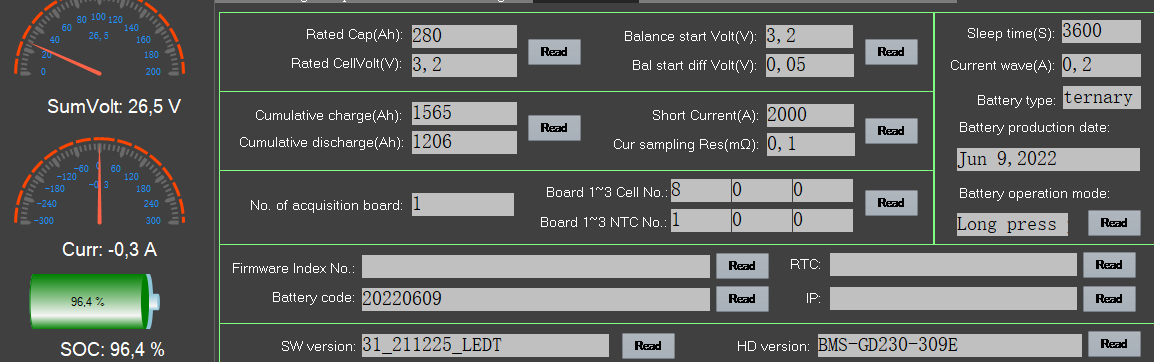

Beweisfoto: er zeigt jetzt 0.3A an, sowas ging vorher definitiv nicht
Gut, da geht doch etwas ... Geht das jetzt CAN oder RS485?
0,2A Untergrenze ist wohl nur ein anderer Softwarefehler? Soll ja nicht gleich perfekt sein.

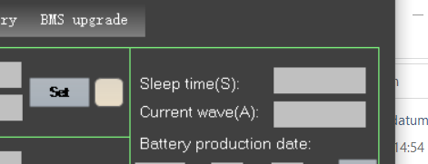

Ich würde neugierig einmal schauen was in der Datei "Save all" geschrieben wird.
Wenn das edierbarer Text / HTML ist könnte man "Current wave" ausmachen und umschreiben ...
und so dann wieder laden :slight_smile: Evtl. ist nur das Eingabefenster vergeigt?

  • immer noch RS232 (habe wie gesagt kein CAN/RS485)
  • Idee mit File
--> auf 0.1 gestellt, geladen, trägt dann auch 0.1 ein
--> Set all
--> leider der "Button" wieder rot, also nicht übernommen. Beim Read ist er wieder auf 0.2 aber 0.1 oder 0.2 is ja im Vergleich zu 2.5 egal :smiley:
