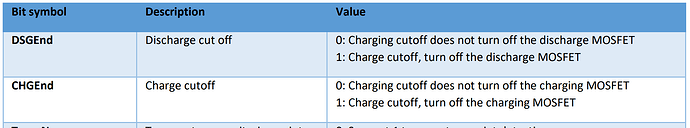

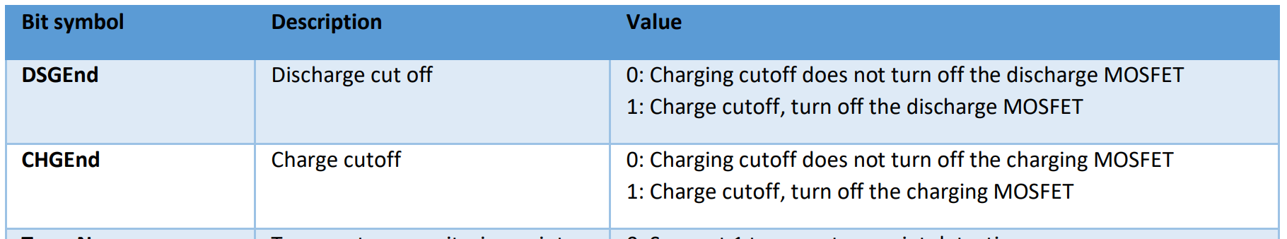

Sinowealth.BMS.Tool.Introduction.V0.1.English.pdf (1.07 MB)

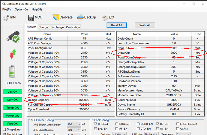

Das hängt aber auch vom Typ und Ladekontroller (IC) ab.

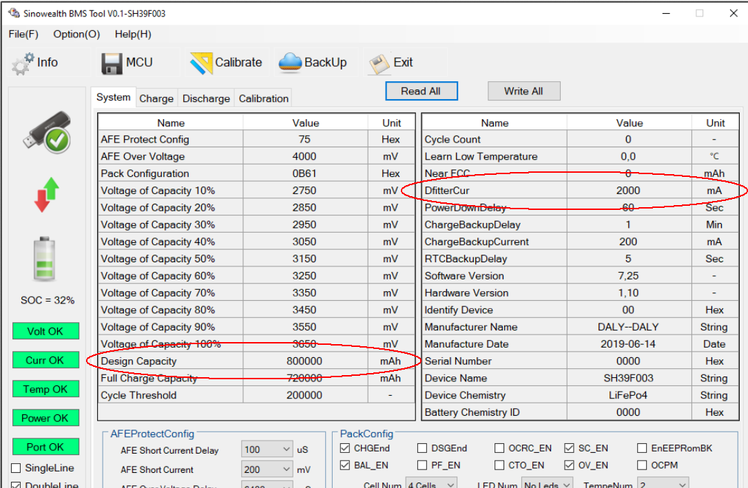

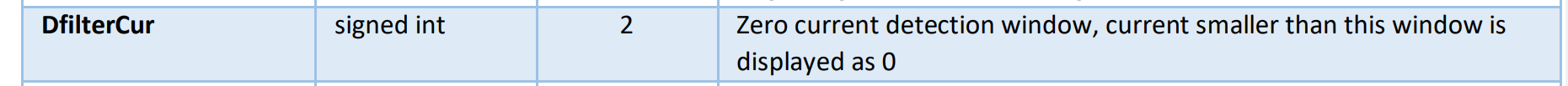

DALYs werden so seltsam parametriert geliefert, dass sie ein, zwei, zweieinhalb Ampere einfach Ignorieren.
Das sollte doch auffallen? Ist es doch so unbrauchbar?
Mit der Handy-App kommt man auch nicht an den Parameter "DfilterCur"?
100mA anstatt 1000, 2000 oder 2500mA geht schon (alles) besser.

das DALY ist hinreichend genau, wenn man die Strommessung kalibriert.
Zudem ist es meist so eingestellt, dass Ströme kleiner 1, 2 oder 2,5A nicht erfasst werden. :frowning:
Ohne die tatsächlich Kapazität einzugeben / vorzugeben können auch keine prozentualen Anteile errechnet werden.:slight_smile:

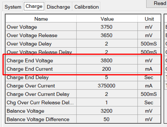

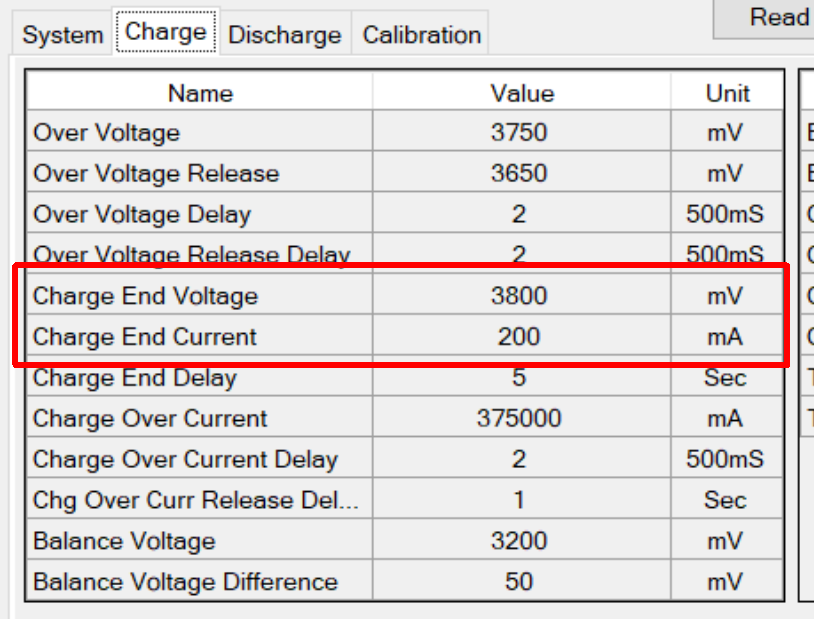

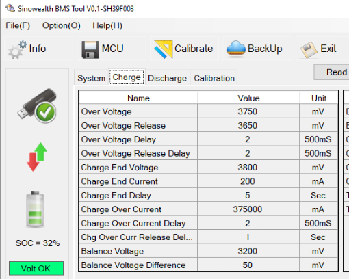

Bin gerade beim Durchlesen der Sinowealth Beschreibung und verwirrt.
Wenn die "Over Voltage Release" auf 3650mV steht, was bringt dann "Over Voltage" 3750mV bzw. "Charge End Voltage" 3800mV.
Wenn er bei 3650mV trennt, kann er ja schlecht bis 3800mV laden ... (wäre das dann die Spannung bei der er auf 100% SoC geht?)
P.S.: Warum interessiere ich mich überhaupt für das alles? Hintergrund: Ich habe mein DALY über einen Treiber ins Venus OS gehängt DALY - Venus OS und das ging auch gut, bis der Laderegler einmal nicht mehr laden wollte, weil er über das Venus OS deaktiviert wurde, wenn ich das richtig gesehen habe. Je mehr die ganzen Komponenten vernetzt sind, desto schwieriger wird alles nachzuvollziehen. So wie mein Shunt eine (nicht vorhandene Temperaturmessung (-18°C)) über Bluetooth an den Laderegler schickt und der das Laden unterbricht. Da drauf kommen ist gar nicht so leicht. Hab jetzt das DALY vom Venus OS wieder getrennt und seitdem geht alles super, aber ich kann hald einige Dinge nicht mehr loggen oder von extern überwachen. Da SoC vom DALY steigt bei mir tendentiell, weil bei geringem Verbrauch keine Ladung gezählt wird aber beim Laden mit mehr Strom schon. Das sollte sich bessern wenn ich die Schwelle auf 100mA stelle. Wenn sich der SoC dann ab und zu wieder richtig stellt, ist schon viel gewonnen.
Ich kann nichts dazu sagen warum und was das DALY mit dem Venus zu reden hätte?
100% sind erstmals erreicht bei Erreichen der "Charge End Voltage" (besser 3,5V für LiFePO4)
Abgeschlossen wird angenommen, wenn der Ladestrom dann kleiner "Charge End Current" wird.
(schwierig, wenn < 1-2000mA ignoriert wird :slight_smile: )
Die Parameter gibt es in der einen oder anderen Form bei fast jedem BMS.
Diese Hysterese zwischen Überspannungstrennung und Wiederverbinden ist durchaus sinnvoll und üblich.
Dabei handelt es sich aber um Schutzmechanismen die im Normalfall NICHT eintreten sollen.
Die Zahlenwerte sind jetzt aus dem zufälligen Beispiel kopiert und nicht real unbedingt sinnvoll!

Ah. Jetzt dämmerts langsam: Über "Over Voltage" trennt der FET (also kann nicht mehr geladen werden), wenn Spannung unter "Over Voltage Release" fällt, öffnet er wieder.
Die 3800mV "Charge End Voltage" ist in dem Beispiel oben Schwachsinn, weil nicht erreichbar, deshalb auf 3500mV (mein Wert wäre 3475mV --> 27.8V beim Shunt) sinnvoll.
Stimmt das so?
"< 2000mA ignoriert" bedeutet dann dass unter 2A schon die Schwelle < 200mA erreicht ist :smiley:

Wie schnell es trennt und wie lange es getrennt bleibt sind weitere Parameter.
Wenn es wieder verbindet, verbindet es mit "Gefühl", 30, 70 und 100% PWM.
Um vorsichtig zu fühlen.
Standard war auch immer LADEN und ENTLADEN gleichzeitig zu trennen.
Eine Zwickmühle! Wie soll die Batteriespannung dann fallen?
Ja, 1-2-2,5A = NULL im Zweifel.
Gilt dann für alles, auch den Balancer.
Ohne Gewähr, so sind alle DALYs die ich habe.

Ich hätte mir jetzt das Sinowealth V01 besorgt (Microcharge.de Forum) leider spuckt es beim Herunterladen der Werte vom BMS nur 0er aus. Links ist nur "Port OK" grün, Rest grau.
Also noch die Daly Software von der gleichen Forumsseite geladen und probiert. Zeigt die bekannten Werte (wie App) aber noch unübersichtlicher.
Gibt es vom Sinowealth eine neuere Version? (habe BMS Version: SW 31_211225_LEDT, HW BMS-GD230-309E; 200A BMS mit schraubbaren Anschlussleisten und ohne Lüfter)

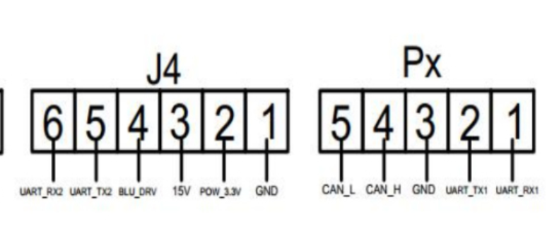

Dort gibt es einen "Monitor" Anschluss. Eine RS232 Schnittstelle mit 3v3 Logiklevel.
Daran funktioniert es und mit dem mitgelieferten 3pin Kabel.
Die gleichen DALYs haben auch einen "UART" Anschluss für den Bluetooth Dongle bzw. das Display
Dort funktioniert die Software nicht, auch nicht mit dem einmalig gelieferten 6pin Kabel.

Ah ok. Bei mir ist es ein 6Pin Anschluss mit Bezeichnung "UART", davon verwende ich GND und RX und TX für Bluetooth bzw. UART-USB

Den "UART" Anschluss habe ich auch.
Die Sinowealth Software V01 funktionierte dort nicht.
Ein BMS kam mit einem 6pin Kabel dafür ...
Eventuell ist schon ein Problem den Knopf zu drücken, wenn der "UART" Port vom Kabel belegt ist?
An drei von sechs DALY war "Monitor" nicht als solcher beschriftet, einfach nur vorhanden.
Eventuell brauchst du eine andere PC Software? Die "Neue", die ich gesehen habe war in Keilschrift/ Kanji :slight_smile:
Gerüchteweise gibt es auch einen 5pin der sowohl 2. RS232 als auch CAN sein kann.
3pol Anschluss hab ich keinen. Wohl aber einen, wo CAN/RS485 passen würde. Aber die sind nicht aktiv (hab extra Geld für die Adapter rausgeworfen...)
Ich habe noch eine lange Steckerleiste, wo das Display passen würde, aber auch das funktioniert nicht. Aber die % Ausgänge werden angesteuert, daher hätte ich mir selber eine LED Anzeige gezimmert. Aber jetzt mit dem Victron Shunt-%-SoC-Display ist das viel hübscher.
